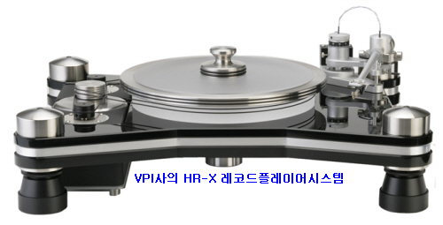

´ºÀúÁö ÁÖÀÇ Cliffwood¿¡ À§Ä¡ÇØ ÀÖ´Â ¾Æ³¯·Î±×Ç÷¹À̾î Á¦Á¶ ¸ÞÀÌÄ¿·Î ¿À·£ ¿ª»ç¿Í ÀüÅëÀ» °®°í ÀÖ´Â VPI»ç°¡ °³¹ß ¼Ò°³Çϰí ÀÖ´Â ¸ðµ¨ HR-X ·¹ÄÚµå Ç÷¹ÀÌ¾î ½Ã½ºÅÛ. ÇÊÀÚ Àڽŵµ ÀÌ Á¦Ç°À» °®°í »ç¿ëÇØ º¸Áú ¸øÇß´Ù.
¸®ºä¸¦ º»°ÝÀûÀ¸·Î ½ÃÀÛ Çϸ鼭 ÁßÀú °¡°Ý´ëÀÇ Á¦Ç°À» ´ëÇÏ°Ô µÇ¾ú°í ÀÌÈÄ·Î ¸î °³ÀÇ ÇÏÀÌ¿£µå Á¦Ç°µéÀ» »ç¿ëÇØº¼ ±âȸ°¡ ÀÖ¾ú´Ù. ½ÇÁ¦ÀûÀ¸·Î VPI»ç Á¦Ç°ÀÎ °æ¿ì °í°¡°Ý´ë Á¦Ç° Àϼö·Ï ¼¼ÆÃ¿¡ ¾î·Á¿òÀÌ ÀְԵȴÙ.
ÀÌ ½Ã½ºÅÛ ¿ª½Ã ¿À·¡Àü¿¡ ¸®ºä¸¦ ¸ñÀûÀ¸·Î ÇÑ ÀÏÁÖÀÏ µ¿¾È »ç¿ëÇØ º» °á°ú °Ü¿ì ¾Æ¿ôÆ® ¶óÀÎÀ» ¾Ë ¼ö ÀÖÀ» Á¤µµ·Î ½Å°æÀ» ¾²¸é¼­ »ç¿ëÇØº» ÀϵéÀÌ Áö±Ý¿¡ ¿Í¼­µµ Àؾî ÁöÁö°¡ ¾Ê´Â´Ù.
¼ÒÀç°¡ ´Ù¸¥ ÀçÁú(ì¶ðúáÈî§)·Î Á¶ÇÕÇÑ ¸®Áöµå ±¸Á¶ ijºñ´Ö
ÀÌ Á¦Ç°ÀÇ Æ¯Â¡Àº ¿©·¯°÷¿¡¼­ ã¾Æ º¼ ¼ö°¡ ÀÖ´Ù. ¿ì¼±Àº ºÒÇÊ¿äÇÑ °øÁøÀ» Á¦°ÅÇÏ°í ³ôÀº ³»ºÎ ¼Õ½ÇÀ» ÀÚ¶ûÇÏ´Â Áß·®±Þ MDF ¼ÒÀ縦 ±â¹ÝÀ¸·Î ³ôÀº °­¼ºÀ» ÀÚ¶ûÇÏ´Â µÎ²²ÀÇ ½ºÆ¿ Ç÷¹ÀÌÆ®¸¦ °çµéÀÎ ¼ÒÀç°¡ ´Ù¸¥ ÀûÃþ ±¸Á¶ÀÇ Ä³ºñ´ÖÀ¸·Î µÇ¾î ÀÖ´Ù.
Áï ¸®Áöµå ±¸Á¶´Â Á¦Áø¼ºÀÌ ¶Ù¾î³ª ³ôÀº ÇϿ층À¸·Î ¼ÒÀç °íÀ¯ÀÇ °øÁø ¸ðµå¸¦ È¿°úÀûÀ¸·Î ºÐ»êÇÏ¿© ¼±¸íÇϰí ÀÚ¿¬½º·¯¿î À½ÁúÀ» ȹµæÇÒ ¼ö ÀÖ°Ô ¼³°èµÇ¾î ÀÖ´Ù. À̷μ­ »ç¿ë ÀçÁúÀÇ °­¼º°ú ³»ºÎ ¼Õ½ÇÀÇ ±ÕÇüÀ» °­È­½ÃÄÑ ³õÀº ¾ÆÅ©¸±°ú ¾Ë·ç¹Ì´½ ÀçÁú·Î µÇ¾î ÀÖ´Ù.
Áß·®±ÞÀÇ ¾ÆÅ©¸± Áß·®Àº 3Ãþ ±¸Á¶(triple laminated chassis (Acrylic-Aluminum-Acrylic) and integral air suspension)¸¦ ä¿ëÇϰí ÀÖ¾î À½ÀÇ ¼¶¼¼ÇÑ Ç¥Çö·Â°ú ÇÏÀÌ ½ºÇǵå À½ÁúÀ» Á¦°ø ÃÖ»óÀ§ ¸ðµ¨¿¡ ¾î¿ï¸®´Â °íÇØ»óµµ¸¦ ½ÇÇöÇϰí ÀÖ´Ù.
ƯÈ÷ °íÁ¤¹Ð °¡°ø ±â±â·Î Á¦ÀÛ °íǰÁú ijºñ´Ö µðÀÚÀÎÀº ÃÖ°í±Þ ¸ðµ¨·Î ±âǰÀ» °®Ãß°í ÀÖÀ¸¸ç ½ºÅ×Àθ®½º ÇÏ¿ì¡ ¿¡¾î ¼­½ºÆÐ¼Ç ±â´É žÀç·Î ÇϿ︵ÀÇ ¿øÀÎÀÌ µÇ´Â ijºñ´Ö¿¡ À½Çâ Çǵå¹éÀ» 98% ¾ïÁ¦ÇÏ´Â µ¥ ¼º°øÇϰí ÀÖ´Ù.
The HR-X uses an inverted main bearing incorporating a chrome polished hardened steel ball running on a Teflon/Delrin composite for ultra low noise without any vertical motion caused by magnetic or air suspension resonances.
A periphery record clamp ring is centered by the platter, not the record, providing vacuum-like hold down without the problems inherent in a vacuum system. The drive system uses two low-powered 24-pole motors driving a 12-pound flywheel. The flywheel spins at 300 RPM and has 62 times the inertia of a 25 pound platter. The drive system and the periphery clamp result in wow, flutter, and rumble that are all below measurability providing world class sound.

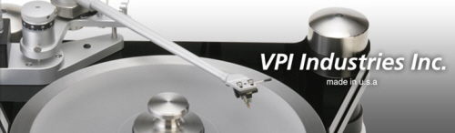

À¯´ÏÇǹþ ±¸Á¶ÀÇ µ¶Ã¢ÀûÀÎ Åæ ¾Ï
Åæ ¾ÏÀÇ º£¾î¸µ ºÎÀÇ ¸¶Âû (¸¶Âû)Àº ¾ÏÀÇ °¨µµ ¹× ÃßÀû ´É·Â¿¡ Å« ¿µÇâÀ» Áֱ⠶§¹®¿¡ ¾Ï ¼³°è¿¡ À־ °¡Àå Å« ¿ä¼Ò¶ó°í ÇÒ ¼ö ÀÖ´Ù. Ç¥ÁØ ÀåºñµÇ´Â ·Õ¾ÏÀÎ ¸ðµ¨ JMW-12.7À» žÀç ¿ÀÀÏ ´ýÇÁ ±â´ÉÀ» Ãß°¡Çϰí ÀÖ´Ù.
À̷μ­ º¸´Ù ¾ÈÁ¤ÀûÀÎ ÃßÀûÀÌ °¡´ÉÇÏ°Ô µÇ¾î ÀÖÀ¸¸ç ¶ÇÇÑ Åæ¾ÏÀÇ ÄÉÀ̺íÀº ¹Ì±¹ Nordost»çÀÇ Valhalla ÄÉÀ̺íÀ» ä¿ëÇßÀ¸¸ç º¸´Ù ±ú²ýÇÑ À½ÁúÀ» Áñ±æ ¼ö ÀÖ°Ô Çß´Ù.
