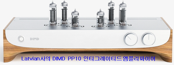

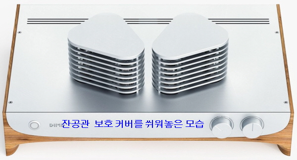

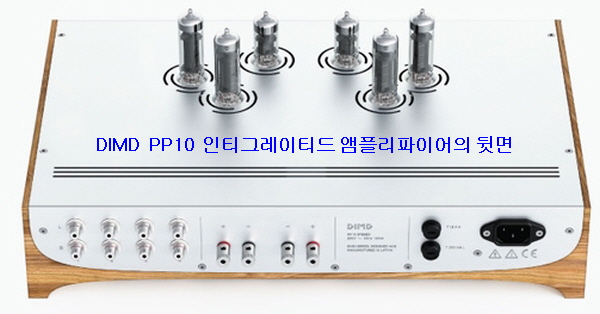

Latvian사의 DIMD PP10 인티그레이티드 앰플리파이어
Latvia의 Riga에 위치해 있는 소규모의 오디오시스템 제조 메이커인 Latvia사가 개발 소개하고 있는 모델 DIMD PP10시스템은 클래스 AB 증폭 방식의 푸시풀(push/pull)설계 진공관 소자 탑재 인티그레이티드형 앰플리파이어시스템.
사진에서 보여 주고 있듯이 심플하면서도 산뜻한 외형 디자인이 아름다움을 그대로 노출시켜 놓은 뜻한 차분한 분위기를 보여주고 있다. 특히 나무 새시의 컬러가 알루미늄 컬러와 이상적인 조화를 갖게 디자인 되어있는 시스템.
EL84 출력관 4개와 ECC83관 2개를 상단에 노출시켜 놓고 있으며 채널당 10와트 실효 출력을 낼 수 있게 제작되어 있다. 전면 패널에는 라운드 타입의 볼륨과 소스 선택 기능이 오른쪽에 부착되어 있다.(class AB push/pull tube integrated whose quartet of EL84 is driven by a pair of ECC83 for 10wpc)
최고 수준의 설계되어 있는 인티그레이티드형 앰플리파이어시스템으로 4계통의 언밸런스드(RCA) 입력단을 갖추고 있고 제품. 설계 특징은 수 가공 “point to point” 핸드 배선을 사용함으로써 짧은 신호 및 접지 리턴 경로가 있는 제품.
낮은 노이즈 레벨 앰플리파이어로서 고음질 재생을 위한 폴리프로필렌 콘덴서를 사용 설계되어 있다. 또한 1% 미만의 메탈 필름 저항 그리고 Alps pot와 은도금 커넥터와 솔리드 오크 캐싱 등으로 완벽하게 만든 시스템이다.
(Its circuitry is hand-wired point to point with polypropylene coupling caps, 1% tolerance metal film resistors, an Alps pot, silver-plated connectors and a solid oak casing.)
DIMD PP10 앰플리파이어 재원
설계방식: 클래스 AB 증폭 방식의 푸시풀(push/pull)
출력: 10W+10W(8Ω)
재생주파수대역: 20–20,000Hz(+0/-0.5 dB)
출력대역폭: 10–40,000Hz(+0/-3.0 dB)
임피던스:100KΩ
입력감도: 420mV.
다이내믹레인지: 90dB,
출력임피던스: 2.8Ω
네가티브피드벡: 6dB

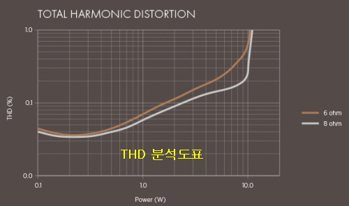

THD:1W(1kHz):<0.1%
THD:10W(1kHz)<0.3%
스테레오크로스토크: -65dB(1W와트시)
사용진공관: EL84(출력관), ECC83(드라이버관)
소비전력: 100W
크기(WHD): 430 x 159 x 280mm
중량: 9kg.
연락처: +37129167387(Latvia)

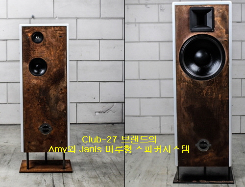

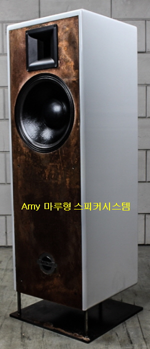

Club-27 브랜드 Amy와 Janis 마루형 스피커시스템
Netherlands의 Utrecht지역에 위치해 있는 신진 오디오시스템 제조 메이커인 Club-27 브랜드는 B.V. company사의 새로운 이름으로 Netherlands의 Mr. Bos와 Robert Bastani가 새로운 이름인 Club-27로 저가격대의 고음질 스피커시스템을 개발 소개할 목적으로 출발했다고 밝히고 있다.
독일의 Lörzweiler지역에 위치해 있는 bastanis사는 오래전부터 수준급의 키트 제품들을 개발 유럽쪽 오디오 파일들에게 판매해온 회사. 동사는 Robert Bastani가 설립했으며 이번에 네덜란드에 Mr. Bos와 함께 B.V. company사를 설립 신제품을 내놓은 것이다.
동사가 개발해  내놓은 제품들은 보다 심플한 설계 제품들로 모델 Club-27 Amy와 Janis시스템.

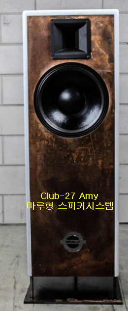

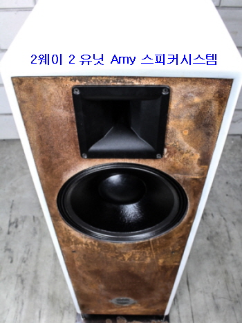

Club-27 브랜드 Amy 마루형 스피커시스템
사진에서 보여 주고 있듯이 Amy 마루형 스피커시스템의 설계 방식은 2웨이 2유닛 구성 마루형으로 사용 드라이버들은 인클로저 상단에 부착되어 있는 고음용 트위터가 1“ 구경의 혼 디자인이다.
또한 하단에 부착되어 있는 중저음용은 12“구경으로 동사가 설명하고 있는 ”Crossoverless“의 광대역 드라이버로 고능률과 어떠한 종류의 앰플리파이어와도 이상적인 매칭 그리고 고음질을 재생해 낼 수 있게 했다는 설명이다.
특히 자연스러운 고음질 재생을 들고 있으며 과도 응답에 이상적인 특성을 갖게 한 방식으로 광대역 드라이버로 소개되고 있다.
(The crossoverless 12“-wideband drivers offer highest efficiency and produce astonishing dynamics with any kind of amps. The midrange sound is detailed, natural and coherent. The Club-27 Amy speakers show ultra high efficiency and the direct coupling of the wideband drivers to the amp guarantees superior resolution of finest details and outstanding transient response.
The horn-tweeters have phenolic diaphragms for best tonal balance, and crossovered by the single cap, they offer seamless integration mirroring the ability of the wideband drivers to reveal finest details which let the music become alive.)
Club-27 Amy 마루형 스피커 재원
설계방식: 2웨이 2유닛 구성 마루형
사용유닛: 고음용 1“ 혼 트위터
          중저음용 12“
출력음압레벨: 98dB
임피던스: 8Ω
추천최저앰플리파이어출력: 10와트
최대앰플리파이어출력: 300와트
크기(WHD): 300 x 1110 x 350mm
중량: 34kg(한 개당 plywood version)
     53kg(한 개당 lacquered version)
연락처: +31 6 288 38 572(Netherlands)

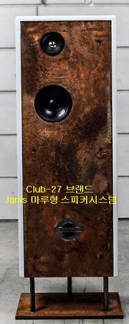

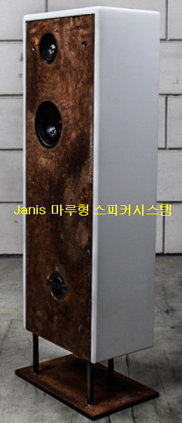

Club-27 브랜드 Janis 마루형 스피커시스템
사진에서 보여 주고 있듯이 Janis 마루형 스피커시스템의 설계 방식은 2웨이 2유닛 구성 마루형으로 사용 드라이버들은 인클로저 상단에 부착되어 있는 고음용 트위터가 1“ 구경의 혼 디자인.
또한 하단에 부착되어 있는 중저음용은 4“구경의 ”Crossoverless“ 광대역 드라이버 페이퍼 콘(paper-cone)지로 만든 유닛이다. 고능률 설계 제품으로 추천 최저 앰플리파이어출력을 보게 되면 10와트에서 최대 출력은 30와트까지 가능하게 되어 있다.
특히 동사의 설명에의 하면 어떠한 종류의 앰플리파이어와도 이상적인 매칭 그리고 고음질을 재생해 낼 수 있게 설계했다는 설명이다..
(The Club-27 Janis speakers are wonderful wild things and the crossoverless paper- cone wideband drivers together with the paper-cone tweeters transport the essence of music and let you feel the spirit of music in a beautiful way.
In the late 1960`s Janis Joplin became famous after the Woodstock festival where she performed. In our modern world her voice couldn`t win a song contest but that`s not what it`s all about. When you listen a Janis Joplin song her voice directly aims your heart. Her unique voice touches your soul within a second, this is the spirit of liberation which lasts forever.
The Club-27 Janis speakers are wonderful wild things and the crossoverless paper- cone wideband drivers together with the paper- cone tweeters transport the essence of music and let you feel the spirit of music in a beautiful way. The Club-27 Janis speakers don`t lead you to the boring unique modern two way standard style speakers sound, you`ll be in love with their presentation of music from the first seconds and you`ll be satisfied with the Club-27 Janis speakers sound quality for a very long time. You probably won`t ever ask for more expensive speakers because the Janis speakers let you take part and make the music come alive. The Janis speakers probably are the most inexpensive speakers which can do this and they also offer smart possibilities for placement. The Club-27 Janis horn- loaded cabinet- design shows best bass- performance and dynamics placed directly before or close to the wall. This placement offers an elegant look in small rooms and even bigger sized room get filled with music.)
Club-27 Janis 마루형 스피커 재원
사용유닛: 고음용 1“ 혼 트위터
          중저음용 4“
출력음압레벨: 90dB
임피던스: 8Ω
추천최저앰플리파이어출력: 10와트
최대앰플리파이어출력: 30와트
크기(WHD): 300 x 450 x 180mm
중량: 6kg(한 개당 plywood version)
     16kg(한 개당 lacquered version)

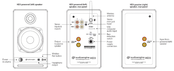

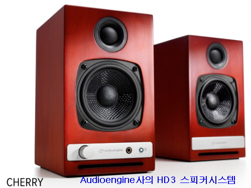

Audioengine사의 HD3 액티브 설계 와이어레스 스피커시스템
미국 Texas주 Austin에 위치해 있는 소규모 오디오시스템 제조 메이커인 Audioengine사가 개발 소개하고 있는 액티브 설계 북 셀프형 스피커시스템. 동사는 2005년에 설립되었으며 외형 디자인과 혁신적인 오디오 제품 개발로 수상 경력을 갖고 있는 메이커로 고품질의 재료와 기능을 탑재해 제작된 시스템.
모델 HD3 한조의 스피커시스템은 사진에서 보여 주고 있듯이 파워 앰플리파이어를 탑재한 클래스 A/B-파워드(powered) 디스크 탑/콘슬 시스템이다. 사용 드라이버를 보게 되면 20mm 구경 실크돔형 고음용 트위터는 네오디늄 마그네트로 그리고 2.75"구경의 Kevlar재질 중저음용으로 구성되어 있다.
USB/S-PDIF DA컨버터와 aptX, magnetized 그릴과 웰넷을 갖춘 headfi, Bluetooth 기능도 갖추고 있는 시스템으로 인클로저는 나무 베니어로 제작된 18mm 두께 MDF 케비넷로 제작되어 있다.
(a pair of class A/B-powered desktop/console speakers with USB/S-PDIF DAC, headfi, Bluetooth with aptX, magnetized grills) HD Series의 설계 특징은 보게 되면 좌우 2개가 한조로 구성되어 있는 미니 뮤직시스템으로 복잡한 연결 선(케이블)없이 rskl편하게 무선으로 음악을 간편하게 들을 수 있도록 디자인되어 있다.
한마디로 다재다능한 기능을 갖추고 있는 시스템으로 디지털은 물론 아날로그도 드롭 아웃 없이 사용 할 수가 있다.(Connect to HD3 any way you like: wirelessly or wired, digital or analog. TIDAL, Spotify, Pandora, YouTube 등이며 HD3 from just about anywhere in your house without dropouts.)
또한 폭넓은 입체음향은 물론 풍부한 저음 대역을 원할 때 보조 저음 전용 스피커를 연결시
켜 사용 할 수가 있다. 그뿐만 아니라 HD3시스템은 고성능의 헤드폰 출력을 포함하고 있다.
즉 audiophile-quality 헤드폰 앰플리파이어는 저 잡음용인 OPA2134(low-noise opamp)를 내장하고 있다.(This amp is able to provide low-impedance, high-fidelity audio and a 2-volt output which easily drives a wide range of headphones.)
이 시스템은 드라이브 시켜 주기 어려운 헤드폰도 간편하게 작동시켜 최고급 소리를 듣게 해준다. 이외에도 외부 앰플리파이어도 연결시켜 줄 수가 있게 되어 있다. desktop에 HD3을 사용하고 있으면 USB 케이블을 가지고 연결시켜 주면 된다. USB 입력단자는 컴퓨터의 내장 하등 헤드폰 잭을 우회 하게 되어 있다. USB 단자를 사용 하지 않는다면 어떠한 오디오 케이블도 사용할 수 있다.
(if you’re using HD3 on your desktop, connect up with a USB cable. The USB input bypasses your computer’s built-in low-quality headphone jack for a high-end listening experience. But if you’re not keen on USB or wireless you can still use any audio cable to connect.)

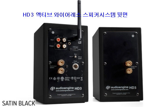

입력단은 3.5mm 구경 스테레오 미니 잭, 스테레오 RCA, USB, Bluetooth이고 출력단은 RCA variable 라인-아웃, 3.5mm 구경 미니 헤드폰 잭 출력단자가 준비되어 있다. 시스템의 작동 온도는 32°에서 95°F이고 Non-operating 온도는 -4°에서 113°F이다. 또한Relative humidity: 5% to 95% non-condensing
“Protection” 회로를 내장 제품 사용 중 과부하시 자동으로 전원이 끊기는 기능을 갖추고 있다. (Output current limiting, thermal over-temperature, power on/off transient protection).
HD3 무선 액티브 스피커시스템 제원
설계방식: 2.0 powered multimedia
         와이어레스 액티브 설계 스피커시스템
내장앰프: 듀얼 아날로그 클래스 A/B monolithic
출력: 60와트(최대출력/15W RMS/채널당30W),AES
사용유닛: 중저음용 2.75"케플러 저음용 우퍼,
          고음용 3/4”실크돔형 트위터
재생주파수대역: 65Hz-22kHz(±2.0dB)
저음대역: 100Hz-22kHz ±2.0dB (-5dB down/reduction switch selected)
SN비: 95dB(typical A-weighted)
THD+N: <0.05%(모든파워세팅시)
크로스토크: <50dB
입력임피던스: 5KΩ(언밸런스드)
전원부: 110-240V 50/60Hz(자동스위칭기능)
헤드폰 앰플리파이어 재원
설계방식: OPA2134
풀스케어헤드폰출력레벨(Full-scale headphone output level): 2.0V RMS
출력입피던스: 2Ω
추천헤드폰임피던스대역:10Ω-10KΩ
Bluetooth 재원
내장D/A컨버터: AKM AK4396A
입력비트깊이(Input bit depth):24비트-압 샘플드(upsampled)
Bluetooth리시버타입: Bluetooth 4.0 audio
지원코드즈(Supported codecs): aptX, AAC, SBC
무선작동범위: Up-100ft(30m)
입력테이타레트(Input data rate):Determined by Bluetooth
Wireless latency:~30 milliseconds(ms)
USB 재원
컨넥터타입: Micro-USB
USB device class: USB 1.1 또는 그이상
내장D/A컨버터:AKM AK4396A
입력비트깊이(Input bit depth): 24비트,업샘플드
입력테이타레트(Input data rate): 44.1KHz/48KHz
제품 일반재원
제품크기(WHD): 4.25" x 7" x 5.5"
중량: 1.8Kg(윈쪽스피커)
      1.5Kg(바른쪽스피커)
소비전원: Idle: 10W
          Mute: 6W
          Sleep: 4W
판매가격: $399(한조)
연락처:Media contact: stuff@audioengineusa.com
      Customer support: support@audioengineusa.com

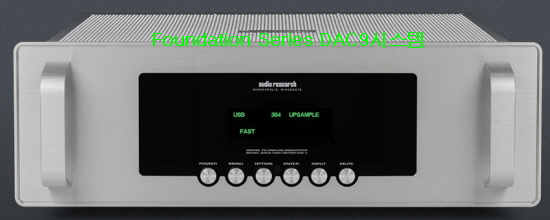

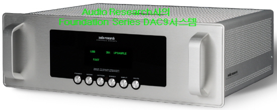

Audio Research사의 Foundation Series DAC9시스템
미국 Minnesota주 Plymouth에 위치해 있는 하이엔드 제조 메이커인 오디오 리서치사가 개발한 모델 Foundation 시리즈 DAC9 디지털 아날로그 컨버터시스템. 사진에서 볼 수 있듯이 전면 패널에는 시원한 디스플레이어와 이동하기 쉬운 핸들이 부착되어 있는 외형 디자인을 보여주고 있다.
설계 특징은 고음질 재생을 위한 6H30 듀얼 3극관 2개를 내장시켜 제작되어 있으며 ARC 기능은 2개의 서로 다른 TCXO사의 크리스털 마스터 오시레터(Master oscillators)를 탑재해 놓고 있다.
밸런스드(XLR)와 싱글 엔디드(RCA) 등 모두 사용 할 수가 있게 갖추고 있고 진공관을 내장시켜 설계한 최신의 디지털 아날로그 컨버터시스템으로 DSD 뮤직 파일 재생과 업샘플링은 384kHz 그리고 멀티플 디지털 입력단을 갖추고 있는 시스템.
DSD 파일은 Direct-Stream-Digital에게 2.8224 MHz 또는 5.6448 MHz로 가동되는 신호를 제공한다. (Native DSD file decoding provides true Direct-Stream-Digital signal running at 2.8224 MHz or 5.6448 MHz.)
또한 ARC는 44.1kHz에서 1x와 2x DSD 클록 속도들에서 DSD 음악 파일들을 위해 384kHz 샘플 레이트 그리고 another separate path for DSD music files at 1x and 2x DSD clock rates..(ARC designed two distinct digital paths to the DAC9's digital-to-analog converters, with one path for PCM music files from 44.1kHz to 384kHz sample rates and another separate path for DSD music files at 1x and 2x DSD clock rates.)

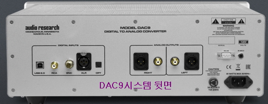

USB, RCA, BNC, AES/EBU, 그리고 Toslink 등의 5계통의 디지털 연결 단자를 갖추고 있어 모든 디지털 신호를 입력시켜 줄 수 있게 설계되어있다. Quad DA컨버터 구조는 red book CD 규정에 의해 384kHz 재생 능력을 그리고 native DSD 샘플링 레이트
참고로 이 시스템의 특징을 동사의 원문에서 확인해 보시기 바랍니다.
The Audio Research Foundation Series DAC9 will also play DoP files if desired. Quad D-A converters ensure that each channel uses dual stereo DACs running in mono to increase dynamic range and lower the noise floor.
Furthermore, ARC's DAC9 uses two different TCXO crystal Master oscillators, one for 44.1, 88.2, 176.4, and 352.8 sampling rates, the other for 48, 96, 192, and 384kHz sample rates.
Native sample rate upsampling is available for all inputs, up to 352.8kHz for 384kHz for non-DSD (PCM) music files. Selectable digital filters are available, with both Fast and Slow roll-off, so the user can customize according to personal taste. Reference
Recordings DVD-R HRx recordings are compatible. Being a high-end audio product for true music connoisseurs, there are four galvanically-isolated inputs including S/PDIF RCA and BNC,
AES/EBU XLR, and optical TosLink to assure no ground loops. There is also a USB input for computer audio use and controllers that handle library software. The zero-feedback pure Class-A analog section features two high performance long-life 6H30 vacuum-tubes directly coupled to the DAC.
There are no capacitive coupling to diminish low-frequency response at this critical point. Audio Research's DAC9 is a fully balanced design, with both XLR balanced and RCA single-ended analog outputs.
DAC9 디지털 아날로그 컨버터시스템 재원
설계방식: 진공관 내장 디지털 아날로그 컨버터시스템
          제로 피드펙 순 클래스 A 아날로그
ARC: 크리스털 마스터 오시레터(Master oscillators)
재생주파수대역: 20Hz–20kHz(+/-0.15dB)
                 6Hz–192kHz(+/-3.0dB)
THD+NOISE: 002%이하/2V RMS 1kHz 밸런스드출력)
SN비:>114dB.
IMD+NOISE :.001%(SMPTE ratio)
채널분리도:107dB.
Intrinsic Jitter: <10pS.
DAC Resolution: 24비트
출력임피던스: 500Ω(밸런스드)
              250Ω(싱글엔디드)
업샘프링: All Inputs upsample- 384kHz.
입력: USB2.0HS  44.1- 384kHz,
     DSD, 2x DSD; RCA, BNC, XLR 44.1-192kHz; TOS 44.1- 96kHz.
RATED 출력단:3.8V RMS
        최대밸런스드; 1.9V max SE (@0dB input).
잡음:-103dB
사용진공관: 6H30 듀얼 트리오드관 2개
전원부: Electronically-regulated low and high voltage supplies.
        Line regulation better than 01%..
사용전원:100-125VAC 60Hz(200-250VAC 50/60Hz) 60와트 최대
소비전원: 2와트(스텐바이시)
크기(WHD): 480 x 137 x 348mm
            Handles extend 40mm forward of the front panel.
중량: 6.3kg
판매가격: $7500
연락처: 763-577-9700(미국)
