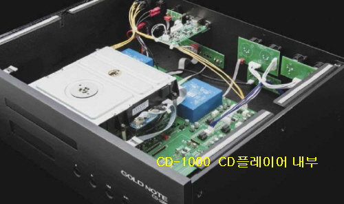

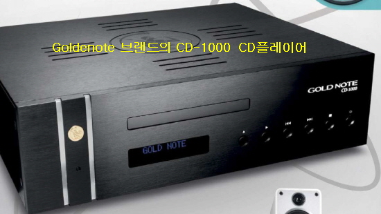

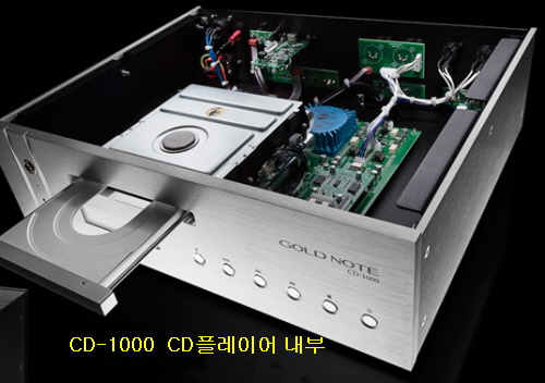

Goldenote 브랜드의 CD-1000 CD플레이어
이태리 Florence 지역에 위치해 있는 오디오시스템 제조 종합 메이커가 Goldenote 브랜드로 출시하고 있는 모델 CD-1000 디지털 플레이어시스템. 동사는 1992년에 설립된 Akamai Audio group사의 브랜드. 현재는 이 브랜드를 회사의 등록 상표로 사용하고 있다.
하이엔드 하이파이 오디오파일용 제품을 꾸준하게 개발 소개해 오고 있으며 뛰어난 창의력을 갖추고 있는 메이커로 알려지고 있다. 동사가 최근에 내놓은 모델 CD 1000 플레이어시스템은 “State-of-the-art”란 설명처럼 디지털과 아날로그 구성 방식의 유일한 모듈러 설계의 최첨단 디지털플레이어시스템이다.
(the greatest CD Player available today State-of-the-art digital and analogue stage in a unique modular design exclusively modelled for the 1000 series that allows growing the main unit to very top high-end audio systems).
설계 특징을 보게 되면 이중 모노럴 PCM1792A DA 컨버터 칩을 내장 하고 있으며 2개의 밸런스드 클래스 A 증폭 방식의 진공관 출력단을 갖추고 있다. 쌍 삼극관 TUBE-1012와 6개의 튜브 장치(TUBE-1006)는 표준 솔리드스테이트 버전보다 성능이 우수하다.
CD-1000 디지털 플레이어시스템은 Zero-Clock이라는 Gold Note의 출력단 특허 설계가 특징이며 음악을 재생시켜 줄 때 가장 좋은 오디오 성능을 보장하는 DA 컨버터를 완전하게 조정하는 디지털 오디오 암호를 허락하는 CDCE906 Clock이다.
(CD-1000 features the renovated proprietary Gold Note output design called Zero-Clock™ that enables a very effective jitter reduction.
The Zero-Clock™ powers a T.I. CDCE906 Clock Master Generator that reshapes the clock every time the unit play music allowing the digital audio signal being perfectly aligned with the D/A converter guaranteeing the best audio purity and realism
Alternatively the player maybe equipped with two super external atomic master clock units reduce to the top the jitter problem. CLK-1055, made with a Caesium mineral, the heaviest available on hearth, guarantees the lowest error of digital signal transfer possible and exceptional alignment digital phase of the Rubidium ultra heavy mineral, performing the CLK-1037
Exclusively featuring as standard a great quality 24bit 192kHz high-resolution D/A converter performing one S/PDif coaxial and one TOS optical digital inputs powered by AKM receiver and one USB 24bit 192kHz resolution port powered by top class XMOS XS1-L1 500MHz USB high-speed peripheral to play even computer music at the best
The transport mechanism model JPL2580 is the drawer type supplied by Austrian Stream-Unlimited a high professional specialized high-end audio spare parts company.
Made in aluminium, it enables the smoothest possible rotational stability reducing speed fluctuation as well CD-1000 optionally features a high quality preamp stage based on a PGA single resistor electronically control double mono volume control so good to equip the Demidoff line of amplifiers, anyway it features as stabdard a digital volume control can eventually by-passed, that can conveniently used to drive a power amplifier directly. Besides it is also available as optional a stereo balanced analogue input allows the unit be an integrated control unit may drive a power amplifier directly This CD-1000 is offered with an elegant large Organic-Led 3D display easily visible from any angle and long distance too.)
또한 CD-1000 디지털 플레이어시스템은 견고한 기계로 가공된 강철과 알루미늄 패널들로 설계되어 있으며 진동 제어 기능 등을 갖추고 있다. 시스템의 업 그레이드는 TUBE-1012: Class-A 12 Tubes output stage with inductive tube power supply를 위시해 TUBE-1006: Class-A 6 진공관 출력단, PSU-1250: Dual-Mono 250Watt Super External Power supply,
PSU-11o0: Dual-Mono 100와트 Super External Power supply, CLK-1055: super external Atomic clock made with Caesium. CLK-1037: super external Atomic clock made with Rubidium, Preamp Stage: PGA electronically control single resistor dual-mono volume control preamp 등이다.
아날로그 입력단은 스테레오 밸런스드 XLR External AC filter: Gold Note Lucca AC distributor 기타: Gold Note Lucca 파워코드 그리고 시스템의 외형 디자인 마무리는 Side inserts를 위시해 Walnut, Acrylic or Aluminium Case Black Brushed Aluminium 또는 Silver Brushed Aluminium 등이다.
The modular design includes: Two unique optional external Class A tube output stages based on 6 or 12 tubes the TUBE-1006 and the TUBE-1012. Two optional different external super Inductive Power Supply, the PSU-1250 performing 250Watt and PSU-1100 having 100Watt.
Two external Atomic Master Clocks, the Caesium named CLK-1055 and the Rubidium CLK-1037
The output stage is a fully balanced solid state high quality performing Dual-Mono PCM1792A best D/A converters as used in the Favard CD player as well as all the best digital sources available on the market today
Optionally the CD-1000 may have two exclusive balanced Class-A tube output stage units the best of which, the TUBE-1012, featuring 12 double triode tubes; that’s a special unit using 6 transformers inductive and tube power supply ultra low distortion noise-less and low impedance output. Eventually a simplified 6 tubes unit, the TUBE-1006, outperforms the standard solid-state version
Powered by a proprietary Dual-Mono two transformers power supply as standard that keep the voltage of the unit extremely stable on all the audio signal paths achieving high quality audio performance
The internal power supply enables the CD Player reducing speed fluctuations very low. Optionally it features two super external power supply, the PSU-1250 performing a massive inductive multi transformer 250 Watt unit working as a virtual battery design as well the well shaped
PSU-1100 also inductive 100 Watt unit that it is able to enhance to the very top the power energy of the CD-1000 helping a full galvanic insulation from the AC system and a perfect unit shielding from RFI and EMI troubles.

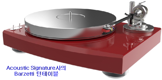

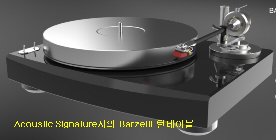

Acoustic Signature사의 Barzetti 턴테이블
독일 Eislingen지역에 위치해 있는 아날로그 플레이어 제작사인 Acoustic Signature사가 개발 소개하고 있는 모델 Barzetti 턴테이블시스템. 동사는 1996년도 설립되었고 주로 아날로그 플레이어와 톤암 등을 개발 전 세계 시장에 공급하고 있다.
사진에서 보여 주고 있듯이 심플한 외형 디자인을 보여주고 있는 완전 수동식 벨트 드라이버방식. 외형 베이스 섀시는 일체형 디자인의 50mm 두께의 CNC 기기로 제작된 MDF 재질로 만든 것을 사용 하고 있다.
I 자형의 톤암이 부착되어 있으며 사용 모터는 싱클로너스 일렉트릭 방식으로 컨트롤 기능과 자동 주유씩 방식이다. 회전 속도는 33⅓과 45rpm이며 특히 안정감의 속도는 몰론 사용하기 편리한 기능을 갖추고 있다.
알루미늄 재질로 만든 프레터(Platter)는 공명을 개선하기 위하여 부드러운 재질이고 매우 견고하게 만들어져있다. 특히 충격 완화를 위한 재질로 소음이 전혀 발생하지 않게 제작되어 있는 점이 특징.

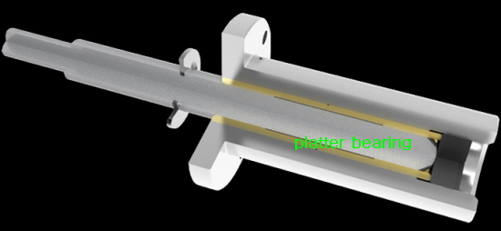

동사가 새로운 디자인으로 만든 36mm 두께와 6Kg 중량의 솔리드 턴테이블 프레터(36mm thick (6Kg) solid turntable platter)는 다이아몬드 커팅 톨로 제작 더욱 안정감이 있고 아름답게 제작되어 있다.
(Using a newly designed 36mm thick (6Kg) solid turntable platter made of aluminum. Machined with a diamond cutting tool ensures the finish is beautiful and the platter exceptionally well balanced for optimum performance.)
또한 시스템에 사용한 모터를 보게 되면 싱크로너스로 Tidorfolon사 베어링으로 만들었으며 암 보드는 교체가 가능하게 되어 있다. 디지털 제어 방식은 사용하기 쉽게 되어 있으며 중량감의 무게는 회전을 보다  안정감 있게 드라이브 시켜 주게 하고 있다.
특히 저 잡음, 저 마찰성 그리고 장기 안정도의 이상 성능 특성을 가지고 있는 점이 특징이다. 또한 시스템에 사용한 모터를 보게 되면 싱크로너스로 Tidorfolon사 베어링으로 만들었다.

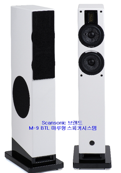

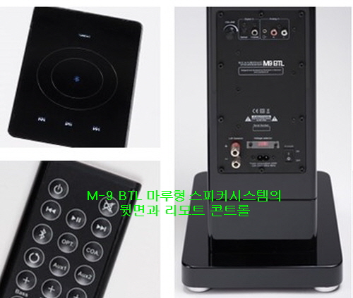

Scansonic 브랜드 M-9 BTL 마루형 스피커시스템
덴마크의 Pandrupdp에 위치해 있는 Dantax Radio A/S사가 Scansonic 브랜드로 설계 판매하고 있는 모델 M-9 BTL 마루형 스피커시스템. 동사는 1971년에 설립된 메이커로 중저 가격대의 성능이 우수한 제품들을 개발 소개하는 것을 목적으로 출발했다.
모델 M-9 BTL시스템은 프런트 로딩 포트(front loaded port)디자인 설계시스템으로 사용 유닛은 1개의 밀폐형 캡턴/알루미늄 샌드위치 멤브린(kapton/aluminum sandwich membrane) 리본형 고음용 트위터(sealed ribbon tweeter)와 페이퍼-폴리프로필렌 재질의 4.5" 구경 중저음용 2개 그리고 인클로저 사이드 쪽에 부착되어 있는 8”구경의 저음용 우퍼로 제작된 3웨이 4유닛 구성 방식 마루 형이다.
경량급 무빙 메스 밀폐형 고음용 트위터(ultra light moving mass sealed ribbon tweeter)는 Kapton/Aluminum 재질을 샌드위치 시켜 오버행 마그네트를 부착시켜 만든 드라이버이다.
또한 4.5"구경의 2개의 중저음용 드라이버는 파워풀한 음질 재생이 특징이며 다이내믹한 사운드의 질감 있는 음질을 듣게 해준다. 동사의 설명에 의하면 12"구경보다 더욱 풍만한 저음 대역을 재생시켜 줄 수 있다는 점이 특징이라고 소개하고 있다.
시스템의 설계 특징은 이외에도 Class A-B급 증폭 방식의 80와트 파워앰플리파이어를 내장하고 있으며 입력 단은 Wireless: 2.4GHz aptX이고 Toslink 광단 입력단자 준비되어 있다. 와이어는 2조의 RCA PCM 입력단 그리고 사용하기 편리하게 원격 조정 기능인 리모컨이 따라온다.
시스템의 인클로저 설계는 Heavily braced, ventilated box 디자인이며 프런트 로딩 포트 방식이고 마무리는 Black-piano 또는 White-piano로 되어 있어 선택 할 수가 있게 되어 있다.
(M-9 BTL is designed around an ultralight ribbon planar tweeter and two paper-polypropylene, compound midrange drivers with a side-mount 8” bass driver for the lowest frequencies.
The speaker is front ported in the bottom and is crossed over at 3.5 kHz and 300 Hz with second order slopes. The M-9 BTL is active with 2.4GHz aptX streaming capability and four direct-wired and digital inputs. The speaker is wireless and has a powerful, 80W, class-AB amplifier built in.)
M-9 BTL 마루형 스피커시스템 재원
설계방식: 3웨이 4유닛 구성 마루형
사용유닛: 고음용 1" 리본형 트위터
          중저음용 4.5" 2개, 저음용 8"
재생주파수대역:40Hz-30kHz
크로스오버주파수: 3.5KHz(2.order acoustic slope 300Hz-1.order)
임피던스: 6Ω
크로스오버주파수: 3.5kHz(order acoustic slope 150Hz
크기(WHD): 151 x 900 x 298mm
중량: 23.6kg
연락처: +45 98 24 76 77

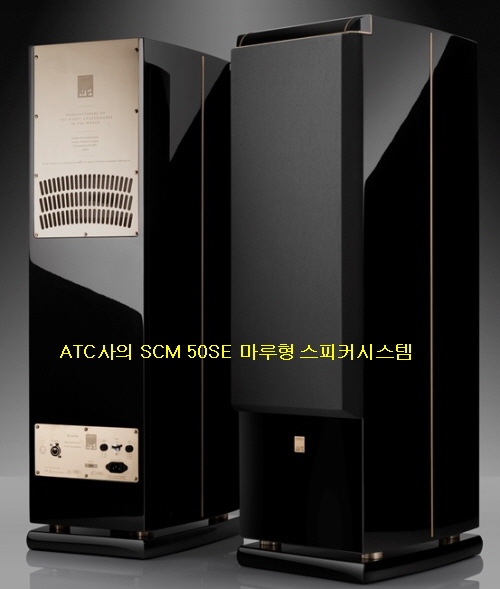

ATC사의 SCM 50SE 마루형 스피커시스템
영국 Gloucestershire에 위치해 있으면서 엔지니어인 Billy Woodman에 의해 1974년에 설립된 하이엔드 스피커시스템 메이커. 동사는 설립 초기부터 수준급 설계의 하이엔드용 스피커시스템과 유닛들을 개발 소개하고 있다.
최근 동사가 2016년도 뉴 모델로 개발한 SCM-50SE시스템은 3웨이 3유닛 구성 마루형시스템으로 사용 유닛을 보게 되면 전부 동사가 새로 개발한 드라이버를 탑재해 제작 기존의 제품에서 얻을 수 없는 고성능을 갖추고 있어 주목되는 신제품이다.
고음용 트위터에는 25mm 구경 소프트 돔형을 사용하고 있는데 이 유닛은 동사가 개발한 모델 SH25-76S이다. 또한 75mm구경의 중음용 드라이버는 소프트 돔형 디자인이며 모델 SM75-150S이다.
234mm구경의 저음용 우퍼는 쇼트 코일(short coil) 슈퍼 리니어 마그네트로 만든 모델 SB75-234S를 탑재해 설계된 수준급 하이엔드시스템에다. 이 유닛들은 액티브 크로스오버 필터 350와트급 트리 풀 설계 방식의 파워앰플리파이어가 컨트롤하게끔 되어 있다.
(Fully discrete amplifier for each drive unit combined to create a Tri-amplifier of 350 watts with active crossover filters, phase correction and overload protection.)
이 시스템은 파워앰플리파이어가 내장된 Active 방식과 Passive방식 등 2가지 버전으로 출시하고 있다. 주문시 외형 컬러는 특별하게 제작(Any veneer to order/Choice of top brow finish and colour detail)할 수가 있으며 연결 컨네터는 Male XLR이고 Filters는 전부 active 방식.
SCM-50SE Active 버전 스피커시스템 재원
설계방식: 3웨이 3유닛 액티브 설게 마루형
사용유닛: 고음용 25mm, 중음용 75mm 소프트 돔형
          저음용 234mm SL
재생주파수대역: 70Hz-17kHz(-2dB)
               38Hz-25kHz(-6dB)
Matched Response: +/- 0.5dB
지향각도: ±80° Coherent Horizontal, ±10° Coherent Vertical
출력음압레벨: 112dB(최대)
크로스오버주파수: 380Hz/3.5kHz
앰플리파이어출력: 200w(저음용), 100w(중음용), 50w(고음용)
크기(WHD): 330 x 1045 x 475mm
중량: 64.5kg

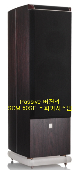

SCM-50SE 패시브(Passive) 버전 스피커시스템 재원
출력음압레벨: 85db(1w/1m)
추천앰프출력: 100-1500와트
크기(WHD): 330 x 1045 x 481mm
중량: 59.5kg

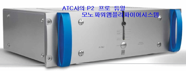

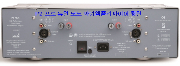

ATC사의 P2 프로 듀얼 모노 파워앰플리파이어시스템
영국 ATC사가 최근에 개발 소개하고 있는 또 하나의 신제품으로는 듀얼 모노널 구성 방식의 파워 앰플리파이어시스템. 모델 P2 Pro Dual Mono Power 설계 방식으로 300와트 출력을 낼 수 있는 고성능 앰플리파이어시스템이다.
수 가공 제작방식으로 만든 모델로 설계 특징은 클래스 A/B급(Class) 증폭 방식의 광대역 재생의 듀얼 모노 디자인시스템. 이 제품은 사진에서 보여 주고 있듯이 새롭게 설계된 저소음 제작의 19"구경 래크 마운트 새시 디자인(low-vibration 19-inch rack-mount chassis design)으로 되어 있다.
밸런스드(XLR)와 싱글 엔디드(RCA) 단자를 모두 갖추고 있고 전면 패널을 보게 되면 12.7mm 구경으로 정밀 가공의 브러시(brushed)된 알루미늄 재질로 만들었다. 내부 설계 는 매시브(massive), 커스템 제작의 400VA 저 잡음용 트랜스포머는 각 채널에 탑재되어 있다.
또한 출력단에는 3쌍의 MOSFET 트랜지스터를 내장하고 있으며 15 암페어의 피크 전류 출력을 얻을 수 있게 되어있다. 매우 단단하면서도 중량감의 외형 디자인이 이 제품의 성능을 과시하고 있는 듯한 모습이다.
(low-noise transformer for each channel and an output stage involving three pairs of MOSFET devices per channel to achieve peak current output of over 15 amps. ATC is proud to announce upcoming availability of the P2 PRO Dual Mono Power Amplifier — a true dual mono design, delivering 300W of continuous power simultaneously from both channels to drive the most challenging loudspeaker loads with ATC’s signature virtues of wide bandwidth and ultra-low distortion)
특히 이 시스템은 패시브 바이 앰플리파이어(passive bi-amp) 또는 트리 풀(tri-amp)앰플리파이어시스템의 ‘Link’ 포노 입출력(phono inputs/outputs)단자에 연결사용이 가능하게 되어 있다. 이 제품은 영국에서 이달 3일부터 판매 예정으로 되어 있다.
P2 Pro Dual Mono Power 재원
설계방식: 듀얼 모노 클래스 A/B급(Class) 증폭 파워앰플리파이어
출력 :300W(8Ω,1% THD)
입력감도: 2Vrms(150W 출력시)
입력임피던스: 10kΩ/leg.
재생주파수대역:<2Hz–>400kHz(-3dB)
SN비: >110dB(DIN)
크로스토크: >100dB.
THD: >0.002%(-95dB)
댐핑펙터:>400(8Ω)
크기(WHD): 482.6 x 141.1 x 365.6mm(3U tall with feet removed)
중량: 24kg
판매가격: £2,833.00 GBP (plus VAT)
연락처: 01285 760561(영국)

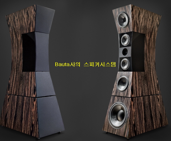

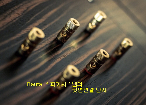

Bauta사의 bautaspeakers 스피커시스템
영국에서 스피커시스템 디자인겸 설계자인 Jacek Gawłowski이 설립한 Bauta사의 CEO가 개발한 마루형 스피커시스템. 그는 25년간 이 분야에 종사한 것으로 알려져 있으며 Grammy winning audio engineer상을 수상한바 있다.
(Jacek Gawłowski - owner and Bauta CEO, loudspeaker designer and constructor, a Grammy winning audio engineer with 25 years of experience. Educated in London, England, he started his professional career as a recording engineer and has become one of the most sought after mixing and mastering engineers with international based clientele.His credits include nearly 3000 albums mastered.
Jacek won the prestigious Grammy Award for mixing Randy Brecker plays Wlodek Pawlik's Night in Calisia in the Best Large Jazz Ensemble category.)
동사가 내놓은 모델 Bauta시스템은 3웨이 6유닛 구성 패시브(passive)설계 방식으로 사진에서 보여 주고 있듯이 사용 유닛은 인클로저 상단에 10" 구경의 저음용 우퍼가 부착되어 있다.
그 밑쪽에는 가상 동축 방식으로 6,5" 구경의 중음용 드라이버 2개를 중앙에 두고 4“ 구경의 고음용 트위터 1개가 부착되어 있다. 또한 15"구경의 서브우퍼 드라이버를 인클로저 하단에 부착시켜 놓고 있다.
시스템의 캐비닛 설계 구조를 보게 되면 전부 3부분으로 디자인되어 있으며 인클로저 하단에 초 저음용 서브우퍼를 비롯해 C shape 저음용 베이스부 그리고 가상 동축 방식의 2개의 중음용과 고음용 트위터로 되어 있다.
(The cabinet consists of 3 parts - the subwoofer covering the subsonic frequencies, the C shape bass segment responsible for reproducing the bass frequencies, and the satellite, which handles the mids and highs. In order to eliminate vibrations, each segment was physically spaced from each other and internally damped with laboratory tested and patent )
각각의 부분은 서로로 부터 물리적으로 간격이 유지되게 설계했으며 내부적으로 완벽한 실험을 거쳐 제작되었다. 특히 인클로저 내부에서 정재파가 발생 하지 않게 문제점을 제거시켜 제작했다.
(The idea behind the design was to build a full range high-end system capable of faithful sound reproduction of recorded music, while also serving as a tool for audio engineers specialising in music mastering where critical judgment is crucial.
Heavily braced sealed enclosures were designed with no parallel walls inside, thus eliminating the problem of standing waves.)
동사의 설명에 의하면 이 시스템은 추가적으로 액티브(an additional active subwoofer)설계 방식의 버전으로 곧 신제품이 소개될 예정이라고 알려지고 있다.
        Bauta 밀폐형 스피커시스템 재원
설계방식: 3웨이 6유닛 구성 패시브(passive) 밀폐형
사용유닛: 초저음용 서브우퍼 15“. 저음용 10“ 2개
          중음용 6,5“ 2개, 고음용 4“
재생주파수대역: 18Hz-30KHz
크로스오버주파수:150Hz/1.9KHz
크로스오버타입: 패시브(Passive)
출력음압레벨: 91dB(2.83v/1m)
임피던스: 4Ω
추천앰프출력: 300-1000와트
크기(WHD): 540 x 1900 x 1030mm
중량: 200 kg
