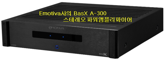

Emotiva사의 BasX A-300 스테레오 파워앰플리파이어
미국 테네주 Franklin에 위치해 있는 Emotiva Audio사는 2003년도에 현재의 시장인 Dan Laufman에 의해 설립된 메이커. 동사는 주로 안방극장용 홈 시어다시스템을 위시해 오디오 파일용 그리고 프로페서널(home theater and audiophile and professional electronics) 제품들을 개발 전 세계 시장에 공급해 오고 있다.
동사의 설립 목적은 보다 더 저렴한 가격대의 하이엔드 오디오 음질을 제공 할 수 있다고 생각에서 출발했고 수석 부사장이자 엔지니어인 Lonnie Vaughn가 설계 오늘에 이르고 있다.
(Emotiva was founded in 2003 by its President Dan Laufman. He saw the spiraling prices of audio gear and thought he could offer high-end audio sound quality at a far more affordable price.)

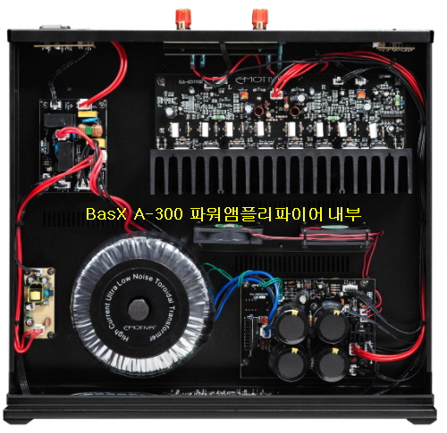

동사가 2016년도 제품으로 소개하고 있는 모델 BasX A-300시스템은 Solid-state회로 구성 스테레오 파워앰플리파이어시스템. 사진에서 볼 수 있듯이 스림 라인 외형 디자인을 보여주고 있는 적정 가격대의 앰플리파이어시스템이다.
시스템의 실효 출력은 채널당 150와트이며 4Ω에서는 채널당 300와트까지 낼 수가 있다. 스피커 연결 단자는 오디오 파일 급 5웨이 바인딩 포스트 단자가 준비되어 있으며 시스템 전원부의 파워 서플라이는 중량급의 톨로이달 트랜스포머(Power Supply: Linear power supply with heavy duty toroidal transformer)를 장착해 놓았다.

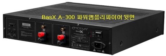

언밸런스드(RCA)입력 컨네터와 컨트롤과 인디케이터 등이 전면 패널에 설치되어 있고 후면 패널에는 AC 파워 스위치를 비롯해 전면 패널에 설치되어 있는 Status LEDs(Status LEDs switch; disables front panel Status LEDs.)스위치 조정 스위치가 있다.
특히 BasX A-300시스템에는 “Protecter" 기능이 내장되어 있어 과도한 작동 온도, 단락 스피커 연결, 접지 오류 및 기타 공통 오류 조건에 대한 보호 장치가 되어 있다 (Protection: The BasX A-300 is protected against excessive operating temperature, shorted speaker connections, ground faults, and other common fault conditions.)
BasX A-300 스테레오 파워앰플리파이어시스템 재원
설계방식: 솔리드스테이트 스테레오 앰플리파이어
출력: 150W+150W(8Ω/20Hz-20kHz; THD<0.1%;)
     300W+300W(4Ω/20Hz-20kHz; 1KHz <0.1%;)
출력대역폭: 20Hz-20kHz(+/-0.07dB)
Broad대역주파수특성:5Hz-80kHz(+/-1.8dB)
THD +noise : <0.02% (A-weighted)
SN비: >120dB (A-weighted)
      >100dB (A-weighted) 1와트시
최저추천로드임피던스:4Ω
대팽펙터: >500(8Ω로드시)
입력감도: 1.2V(8Ω로드시)
게인: 29dB
입력임피던스: 27KΩ(언밸런스드)
Trigger출력: 12VDC(120mA)
전원부: 115VAC/230VAC(50/60Hz
크기(WHD): 17" x 4" x 15.5"
중량: 25.2 lbs.
판매가격: $399
연락처: (615) 790-6754
        1.877.366.8324

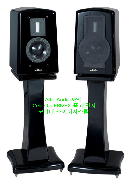

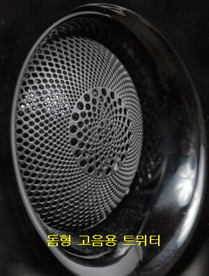

동사가 최근에 소개하고 있는 모델 Celesta FRM-2 풀 레인지 모니터 스피커시스템은 사진에서 보여주고 있듯이 참신한 외형 디자인을 갖춘 2웨이 2유닛 구성 방식 스탠딩 북 셀프스텐드 마운틴 형이다.

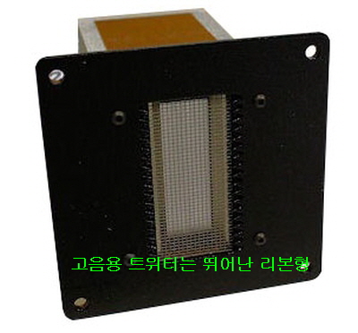

시스템에 사용 유닛을 보게 되면 고음용 트위터는 2.76" 구경의 리본형을 탑재해 놓고 있다. 또한 중저음용에는 6" 구경 드라이버를 탑재해 놓았으며 설계 특징은 동사가 자랑하는 DampHard을 갖춘 새로운 캐비닛의 기술로 2년간의 연구 개발 프로젝트. 현대와 복고 등 모든 면을 다 갖춘 디자인으로 미적인 아름다움을 과시한 시스템이다.
특히 이 시스템에 사용한 고음용 트위터는 뛰어난 리본형으로 동사의 설명에 의하면 지금까지 본 최고의 성능 트위터로 맞춤 설계로 선명도 뛰어나다는 것이다. 또한 Alta XTL 중저음용 드라이버 역시 원활한 공기 흐름을 허용 높은 파워 모터를 사용하여 3.1“ 직경의 보이스 코일과 6"구경 드라이버는 낮은 질량과 높은 속도에 리본 트위터와 완벽하게 조화를 이루고 있다.
또한 특허의 uniFLOW 알루미늄 다이 캐스트 섀시와 하이브리드™ 네오디뮴/페라이트 자석 시스템이며 티타늄 코일 보빈으로 설계되어 있다. 3"대형 Hexatech ™ 알루미늄 보이스 코일.
Damp Hard 방식은 불필요한 공진을 저해하는 방식으로 캐비닛 내부 무거운 패딩 재료를 넣어 만든 것이다. 또한 동사가 자체 개발한 AltaXTL 기술은 동사의 모든 스피커시스템에 사용되는 독자적인 기술로 깨끗한 빠르고 강력한 저음을 제공 할 수 있도록 만든 제품이다. 마치 연주전 악기처럼 튜닝된 캐비닛으로 만든 것을 사용하고 있다. 한마디로 여러 주파수에서 캐비닛 아니라 하나의 첼로 악기에서 낼 수 있는 깨끗하고 빠른 저음 응답 특성을 낼 수 있도록 제작한 캐비닛으로 내장된 드라이버를 통해 풍부한 저음을 재생시켜 줄 수 있게 한 것이다.

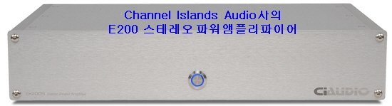

Channel Islands Audio사의 E200 스테레오 파워앰플리파이어
미국 캐리포니아주 Port Hueneme에 위치해 있는 소규모 개발 업체인 Channel Islands Audio사는 오디오와 음악 산업의 통합 경험 60년 이상의 음악 애호가, 엔지니어, 그리고 장인들로 구성된 소규모 그룹.
1997년부터 시작 수상에 빛나는 제품들을 꾸준하게 개발 성장을 지속적으로 해왔다. 특히 하이엔드 오디오시스템의 새로운 기술을 개발 향상된 성능, 효율적인 전력회로 그리고 안정성 있는 제품 개발에 노하우로 오늘에 있게 한 메이커.
동사는 모든 제품의 설계와 조립, 테스트를 중앙 캘리포니아 해안에 있는 개발 연구실에서 고객 서비스에 최선을 다하고 있다. 동사가 이번 2016년도 미국 덴버에서 열리는 Audiofest 전시회를 통해 새로 개발한 2채널용 파워앰플리파이어 모델 E 200S 스테레오시스템을 소개하고 있다.

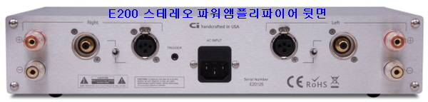

동사가 개발한 E Series 앰플리파이어로 최신의 D클래스 증폭(Class D amplifier technology)방식이며 채널당 실효 출력 200와트를 낼 수 있고 언밸런스드(RCA)와 밸런스드(XLR) 모두 단자를 갖추고 있다.
시스템의 설계 특징은 평탄한 주파수 대역을 비롯해 스피커시스템의 제어를 위한 매우 낮은 출력 임피던스와 낮은 전력 소비 그리고 고효율, 낮은 작동 온도와 높은 신뢰성 등을 갖추고 있다.
(Flat frequency response and phase into any conventional speaker load Low distortion which is flat vs frequency Ultra low output impedance for excellent control of the loudspeaker High efficiency, which results in lower power consumption, low operating temperature)
증폭부의 내부 설계는 전력의 1/2와트 미만의 소비 전력 제어 회로로 구성되어 있으며 회로는 듀얼 모노 스위칭 모드 파워 서플라이 방식. 특히 각 채널에 대해 하나의 피드. 온/오프 기능은 전면 패널 스위치 또는 후면 패널의 12V 트리거 입력을 통해 제어 될 수 있게 되어 있다.
(The internal design of the amplifier consists of a power control circuit consuming less than a 1⁄2 watt of power. When turned on, this circuit feeds dual mono switched-mode power supplies... one for each channel. The on/off function can be controlled by the front panel switch or via the 12V trigger input on the rear panel.)
시스템의 오디오 입력 신호 회로는 후면 패널로 연결되는 온 보드(on-board regulation)와 개별 차동 사전 단계 회로로(싱글 엔디드)RCA 또는 XLR (밸런스)단자를 탑재. 이 회로의 출력은 업데이트 UCD 클래스 D 스테이지에 결합된다.
(Output of this circuit is then coupled to updated UcD Class D stages. These new & improved output circuits incorporate many advances found in the Hypex NCore technology.)
이러한 새로운 출력 회로는 Hypex NCore 기술로 보다 탁월한 성능을 갖출 수 있게 설계 되어 있다. 스피커시스템 연결 단자는 5웨이 바인딩 포스트가 준비되어 있다. 또한 콤팩트 가공 알루미늄 섀시를 사용 제작되었으며 전원 및 오디오 출력 회로에 대한 열 손실을 완벽하게 갖추고 있어 이로서 회로의 높은 효율을 갖게 되어 있다.
이외에도 과전압 DC, 및 단락 회로를 포함 고장 보호를 위한 다양한 기능을 갖추고 있다.  AC 메인 퓨즈 제공하고 있으며 전원 입구 위에 쉽게 액세스 할 수 있다.
(The E series amplifiers are equipped with a variety of fault protections including DC, over-voltage, and short-circuit. AC Mains Fuse protection is also provided and easily accessible above the power inlet.)

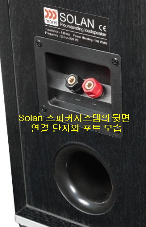

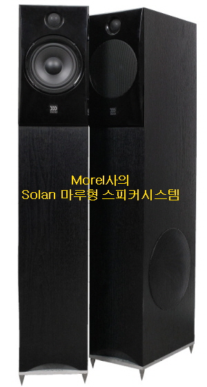

Morel사의 Solan 마루형 스피커시스템

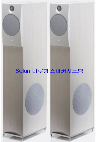

Israel의 Ziona에 위치해 있는 Morel사는 오래전부터 각종 유닛을 설계 제작해 오고 있는 메이커. 동사는 유닛 이외에도 여러 종류의 하이엔드 제품들을 개발 소개하고 있다. 동사가 내놓은 모델 Solan시스템은 3웨이 4유닛 구성 방식의 위상 반전 설계 마루형
사진에서 보여 주고 있듯이 외형상으로는 이렇다 할 특징을 찾아 볼 수 없지만 고성의 유닛을 제조 하고 있는 메이커가 제작한 시스템으로 성능에서는 좀 다른 컬러를 보여 주고 있는 시스템이다.

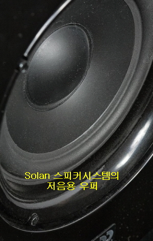

인클로저를 보게 되면 MDF에 비닐을 코팅시켜 놓았으며 사용 유닛을 살펴보면 인클로저 상단에 25mm 구경의 소프트 돔형 고음용 트위터를 장착시켜 놓았으며 그 밑쪽에 대형 페라이트 마그네트(large ferrite magnet)로 제작한 130mm 구경의 중음용이 부착되어 있다.
또한 좁은 공간을 피해 인클로저 사이드 측에도 대형 페라이트 마그네트롤 만든 160mm 구경 저음용 우퍼를 내장시켜 제작되어 있다. 이 드라이버는 경량급의 페이퍼 콘 재질로 만든 유닛이다.
시스템의 외형 컬러 마무리는 클로시 피아노로 그리고 저음대역을 위한 위상 반전 설계 방식의 마루 형이다. 시스템의 크로스오버 설계를 보게 되면 150/18dB Octive & 2200Hz-12dB Octive로 되어 있다.
Solan 스피커시스템 재원
설계방식: 3웨이 4유닛 구성 방식의 위상 반전 설계 마루형
사용유닛: 저음용 160mm, 중음용 130mm, 고음용 25mm
재생주파수대역: 30Hz-20,000Hz
임피던스: 4Ω
파워헨드링: 140와트
출력음압레벨: 88dB
크로스오버주파수: 150/18dB Octive
                  2200Hz-12dB Octive
크기: 178 x 950 x 292mm
중량 14,5kg
판매가격: €1,426
연락처:+972-8-9301161(이스라엘)

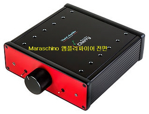

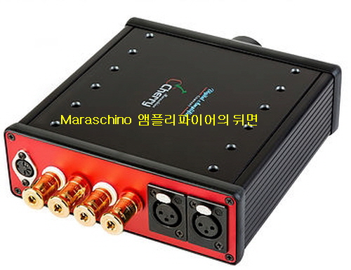

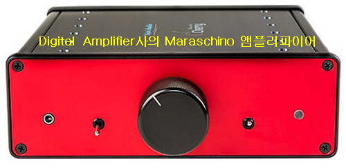

Digital Amplifier사의 Maraschino 인티그레이티드 앰플리파이어
미국 Digital Amplifier회사는 1990년 설립된 제조 메이커로 주로 스위칭 회로 방식의 앰플리파이어를 개발 소개해 오고 있는 회사. 동사의 설립 목적은(Our goal was development of new high performance amp technology)최신 기술로 수준급 오디오용 앰플리파이어를 개발 한다는 것이다.
특히 6채널용 앰플리파이어를 비롯해 헤드폰용 그리고 자동차용 제품들이다. 동사가 2016년도에 개발 소개하고 있는 모델 Stereo Maraschino시스템은 심플한 외형 디자인을 갖추고 있는 미니 라인형 구성시스템으로 Class-D 증폭 방식.
디지털 앰플리파이어에 사용하기 위한 혁신적인 변조기술로 회로 토폴로지 및 DSP 알고리즘을 개발했다. 동사는 STM 마이크로시스템즈(크레스트 오디오 이름으로) 피비 일렉트로닉스를 포함하고 있다.
이 모델은 cherryamp 브랜드로 제작 두 가지 버전으로 소개하고 있다. 즉 KING 60V Version과 48V Version이며 밸런스드(XLR)와 싱글 엔디드(RCA)등 으로 제작되어 있어 선택해 줄 수 있게 디자인된 소형 시스템이다. 제품의 외형 컬러는 “Anodized Red”로 마무리 되어 있다.
Maraschino 인티그레이티드 앰플리파이어 재원
설계방식: 미니 라인형 구성시스템으로 Class-D 증폭
출력: (KING 60V Version): 400Wpc into 4Ω
     (48V Version): 125Wpc into 4Ω
재생주파수대역: 0 Hz->100kHz
게인: 22dB
감도(48V Version): 2.2Vin(125W 출력 4Ω에서)
SN비: 120dB
Power Efficiency: 95%
입력임피던스: 20kΩ(밸런스드)
THD+N: 0.002%
출력임피던스:<0.02Ω
AC전원: (KING 60V Version): 100-130VAC/200-250VAC, 50-60Hz
AC 전원 (48V Version): 100-250VAC, 50-60Hz
크기(WHD): 7.8" x 2.3" x 6.5"
중량: 3 lbs
판매가격: KING 60V Version) $1,500.
         48V Version) $1,000
연락처: 855-753-0900(미국)

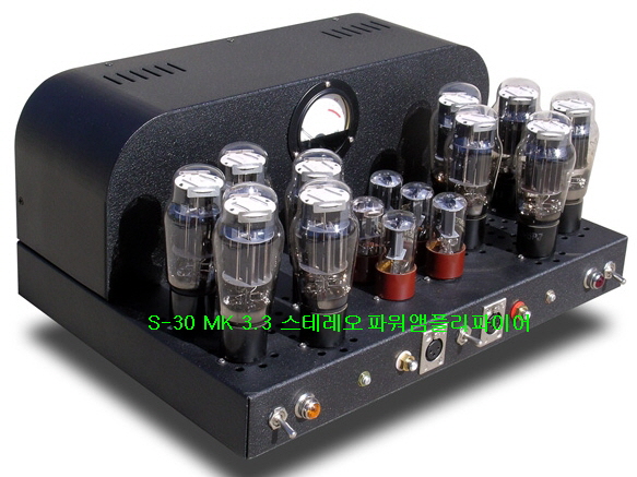

ATMA-Sphere사의 S-30 MK 3.3 스테레오 파워앰플리파이어
미국 MN주 Saint Paul에 위치해 있으면서 1976년도에 설립된 하이엔드 메이커. 모델 S-30 MK 3.3시스템은 기존의 모델 S-30 MK 3.2시스템의 업 그레이드형. 채널 당 30와트 출력을 낼 수 있다.

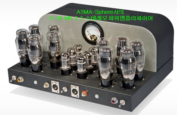

사진에서 보여 주고 있듯이“state-of-the-art”란 수준급 설계 앰플리파이어로 특허인 Circlotronic® direct-coupled (OTL)출력단을 갖추고 있는 시스템. Atma-Sphere사의 트레이드마크인 자동 바이어즈와 대형 VU 메타를 탑재한 시스템이다.
With its simplicity of operation, small footprint, and all the features of our larger amps, the S-30 represents the high-water mark of compact OTL design.  unchallenged state-of-the-art in low power vacuum tube amplifiers)
시스템에 사용한 진공관은 출력관인 6AS7G 10개를 비롯해 드라이버관 6SN7 6개 등을 탑재해 놓고 있다. 듀얼 모노 새시 구성(Dual-mono chassis construction)이며 사용자가 조정해 줄 필요가 없는 자동 바이어스(Automatic bias-no adjustment needed) 기능이며 진공관을 위한 대형 메타와 출력 모니터링 기능을 갖추고 있다
또한 고음질을 위한 1게인 스테이지(one gain stage for supreme clarity of sound)를 사용하고 있고 고성능의 정밀 부품들을 사용하고 있다. 저소음 "star" 그라운딩 토폴로지(Low-noise "star" grounding topology)와 포인트- 투-포인트 수작업 공정을 거친 전자 회로 기판으로 제작되어 있다. 클래식한 오픈 새시는 특허인 Wrinkletex™로 마무리되어 있다.(Classic open chassis construction with Wrinkletex™ finish)
