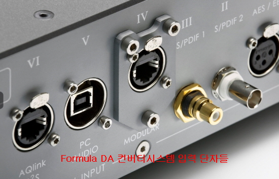

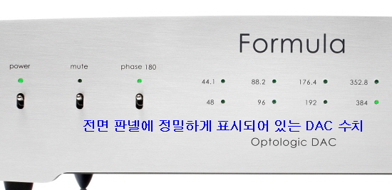

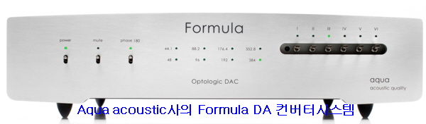

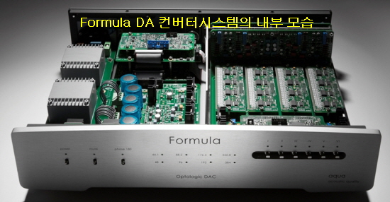

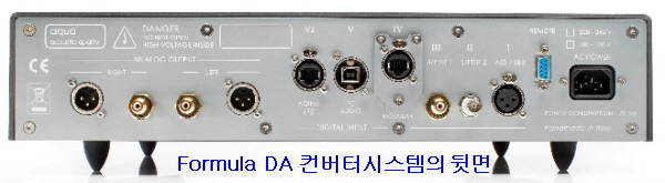

Aqua acoustic사의 Formula DA 컨버터시스템
이태리 Milano시에 위치해 있는 오디오시스템 제조 메이커인 Aqua Acoustic사가 개발 소개하고 있는 디지털 아날로그 컨버터시스템. 모델 Formula DAC 디지털 아날로그 컨버터시스템은 32/384kHz 데크 필터레스 R2R(R2R ladder)conversion scheme.
동사가 인기리에 판매하고 있는 모델 La Scala MKII D/A컨버터시스템에 이여 첨단 기술로 다시 소개하고 있는 최신 버전. 32비트/384kHz로 필터 기능이 없는(filter-less) R2R 컨버션시스템.
동사의 설명에 의하면 이 시스템은 모델 LaScala MKII와 Voce MkII decks와 같은 설게 방식이다. (32비트/384kHz deck goes beyond the firm's established filter-less R2R conversion scheme demonstrated in their LaScala MkII and Voce MkII decks by no longer executing it with NOS chips but by discrete resistor ladders instead.)
USB PC 오디오는 24비트/384Khz S/PDIF-AES/EBU:24비트/192KHz이며 비동기 Asynchronous USB(고속)USB 타입 B 그리고 디지털 리시버는 PLL (phase locked loop)technology 128 또는 256 FS(선택가능), DA컨버터는 Optologic DAC이다.
Oversampling factor:1x
아날로그 컨버터는 Pure R2R ladder-FPGA(Field Programmable Gate Arrays)이다. 전면에서 후면 균형 잡힌 공식은 또한 신호의 위상 반쪽 사이의 완벽한 대칭을 위해 포토커플러 절연을 추가한다. 시스템의 전면 패널을 보게 되면 전원 입력 스위치를 위시해 phase invert, mute, input switch, RC5 리모컨 센서 등이 준비되어 있다.
또한 동사의 Optologic DA컨버터 기능을 내장하고 있고 USB ASIO 드라이버 그리고 Class 2.0 USB 오디오 드라이버(Windows에서만 사용 가능) Version 1.61b(Windows 10 )그리고 ZIP.
이 컨버터시스템의 설계 특징은 디지털 필터나 어떤 다른 보정 기능을 전혀 사용하지 않고 있으며 버 브라운사의 PCM1704 DA컨버터 R2R(R2R ladder 멀티 비트 기술을 사용 제작되어 있다.
특히 신호단 자체는 direct-coupled 방식이며 모든 캐퍼시턴는 프리하게 설계되어 있다. 2계통의 출력단 중 1계통은 싱글 엔디드이고 또 하나는 트랜스포머-커플드 밸런스드(transformer-coupled balanced)로 메탈 필름 저항의 BJT 그리고 JFet로 분리되어 있으며 모든 전자 부품들은 저 소음 기능을 갖추고 있다.
(The two output stages(one single-ended, one transformer-coupled balanced) use discrete BJT and JFet with metal-film resistors. All the electronics parts show an ultra low RF noise.
시스템의 외형 컬러는 세틴(Satin)알루미늄 실버 또는 세틴 부렉 등으로 마무리되어 있으며 캐스는 Grey Nextel powder coated 되어 있다.
Formula DAC 디지털 아날로그 컨버터시스템 재원
설계방식: 32/384kHz 데크 필터레스 R2R(R2R ladder)conversion scheme.
Native Sample Rates Supported :AQlink/I2S serial bus
                                 USB PC Audio :24비트/384Khz
USB(고속용): USB Type B
디지털리시버 : PLL(phase locked loop)technology 128 or 256 FS selectable
AQlink (I2S bus) : LVCMOS 레벨
DA컨버터: Proprietary Optologic DAC
오버샘플링펙터:1x
아날로그컨버션방식: Pure R2R ladder-FPGA (Field Programmable Gate Arrays)
                    based digital decoding without digital filter
디지털입력단: RJ45 AQlink(I2S serial bus)-24비트/384KHz
              BNC 동축(S/PDIF)75Ω-24비트/192KHz
              USB포트-24비트/384KHz
              모듈입력: AES/EBU 밸런스드 110Ω-24비트/192KHz
                        RCA 동축(S/PDIF)75Ω-24비트/192KHz
                        AT&T(ST Fiber)-24비트/192KHz
                        광 TOSLINK-24비트/96KHz
아날로그출력: 언밸런스드 2 RCA 출력 2.4V RMS
             밸런스드(패시브트랜스포머 symmetrical)2 XLR 출력
출력임피던스: 3.8VRMS
로디임피던스: 10 RCA-600 XLR
              10k(min.) RCA-600 XLR
재생주파수대역: 20Hz-22kHz(+0.5dB/-0.5dB)
THD+N : <0,016%(1KHz-10dB)
메인프로세서: STM-ARM 마이크로콘트롤
콘트롤콘넥터 : RS-232 D-SUB 9핀 콘넥터
전원:100-115V/220-240V; 50/60Hz
소비전원: 82VA
크기(WHD): 450 x 100 x 380mm
중량:9kg
연락처: +39(0) 335-1982787

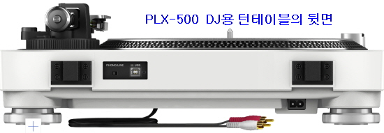

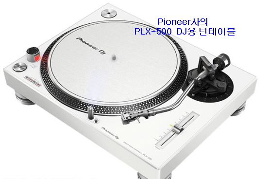

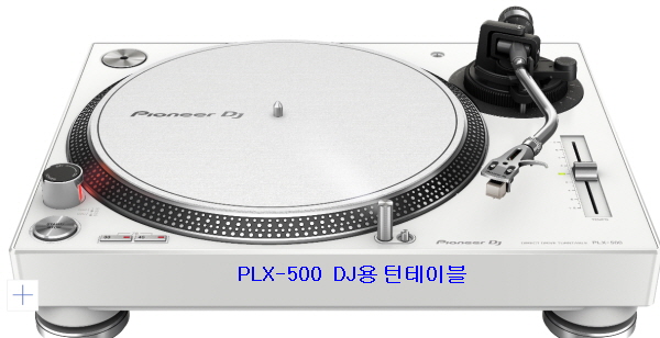

Pioneer사 PLX-500 DJ용 턴테이블
일본의 가전제품 종합 메이커인 Pioneer사가 2016년도 뉴 모델로 개발 미국시장에 소개하고 있는 DJ 전용 아날로그 턴테이블시스템. 이 제품의 설계 특징은 RIAA와 USB 등 첨단 기능을 탑재해 놓은 시스템.
High-Torque 디자인의 다이렉트 드라이브 방식의 모델 PLX-500 턴테이블 시스템은 프로 DJ들이 사용하기 편리하게 RIAA 스테이지단과 USB 기능을 내장시켜 제작된 시스템이다. 간단한 프라그 입력단자를 프리앰플리파이어, 리시버앰플리파이어 또는 파워드 스피커시스템 등에 쫓아 사용 할 수가 있게 되어 있다.
(The PLX-500 is ready to use straight out of the box thanks to its line output via a built-in RIAA stage, which lets you plug it into your preamplifier, receiver, or directly into powered speakers.)
동사의 설명에 의하면 프로용으로 소개한 모델 PLX-1000시스템의 레이아웃을 그대로 전수해 만든 수준급 프로용 턴테이블. 기술적인 측면에서는 모델 1200시스템의 “servo speed detection system”이다.
또한 3상 브러시리스 DC 모터(three-phase brushless DC motor)를 채용하고 있고 카트리지와 Head shell, 매트 등을 모두 제공된다. (This high-torque turntable, like the Technics 1200 yet uses a servo speed detection system, employs a three-phase brushless DC motor and includes a cartridge, stylus and slipmat.)
특히 LP의 음악 컬렉션을 디지털화 하기위한 USB 출력 단자가 준비되어 있는데 쉽게 USB단자를 통해 음반 음악을 레코딩시켜 줄 수가 있으며 PC 또는 Mac 컴퓨터 USB 출력단을 이용 할 수가 있게 되어 있다.
(Easy digital recording plx-500-usb-out Record your vinyl collection to high-quality digital files by simply connecting the turntable to your PC or Mac via the USB out.)
다이렉트 드라이브 턴테이블로 DJ'ing이며 다양한 비닐 솔루션을 제공하고 있는 시스템.
회전 속도 조정 범위는 33.⅓, 45, 78 RPM을 포함(+/-8%)이며 탑재되어 있는 톤암은 S자형. 베어링 구조로 230.5mm의 유효장 그리고 16mm의 오버행을 갖추고 있다. 트래킹 에러 톤암 높이는 6mm 범위 내에서 조절이 가능하다. 모델 PLX-500 턴테이블은 검은색 또는 흰색 섀시에서 사용할 수 있다.
PLX-500 턴테이블 재원
  설계방식: Servo형 다이렉트 드라이버 DJ 전용 아날로그 턴테이블
Drive Method  Servo-type direct drive
프레터: 알루미늄, 다이캐스팅 크기 332 mm
모터: 3-phase, brushless DC 모터
회전속도: 33⅓, 45, 78 rpm
Rotation Adjustment Range: ±8%
와우 & 플러터: <0.15% (WRMS)
SN비: 50dB
Starting Torque: >1.6 kgf(cm)
Start Time: 1초이내(33⅓ rpm사용시)
브레이크시스템: 전자 브레이크
크기(WHD): 450 x 159 x 368mm
중량: 10.7kg
톤암
형태: 유니버설 S자형
Gimbal-supported type bearing structure
Static balance type
오버행: 16 mm
유효장: 230.5mm
트렉에러각도: 3°이내
Height Adjustment Range : 6mm
침압:  0-4g(1scale 0.1g)
중량: <9.5g
카트리지
형태: VM형
출력단자: 1 포노/라인(RCA)
          USB  1 USB B 포트
악서세리: 슬립 매트
          재킷 스탠드와 먼지 커버
          45 EP 레코드 어댑터
          헤드 쉘 (카트리지)
판매가격: $350(미국 현지가격)
연락처  +82-794-3833(한국)

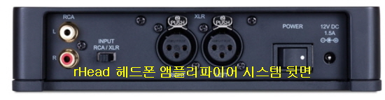

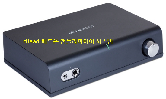

Arcam사의 rHead 헤드폰 앰플리파이어
영국 오디오 시스템 종합 메이커인 Arcam사가 2016년도 후반기 신제품으로 소개하고 있는
헤드폰 앰플리파이어시스템. 모델 rHead시스템은 16Ω 입력시 2와트 출력을 낼 수 있게 설계된 시스템.
모델 rHead시스템은 사진에서 보여주고 있듯이 소형 디자인 모델로 출력은 16Ω에서 2와트를 낼 수 있게 되어 있다. 시스템의 입력단은 socketry 언밸런스드(RCA)와 밸런스드(XLR) 등을 모두 수용하게 되어 있다.
3.5와 6.35mm 헤드폰 단자를 사용할 수가 있으며 울트라-리니어 아날로그 볼륨 컨트롤 하이엔드 오디오 회로 구성과 스타일리쉬 알루미늄 케스워크로 마감 처리되어 있는 수준급 설계 헤드폰 전용 앰플리파이어시스템이다.
(headphones supported RCA & XLR inputs supported Ultra-linear analogue volume control High-end audio circuitry Comprehensive protection systems Stylish cast aluminium casework)
동사는 1976년에 설립된 A&R Cambridge사로 출발한 오디오시스템 전문 종합 제조 메이커로 영국 캠브리지의 Waterbeach에 위치해 있으며 동사가 2016년도 후반기 신 모델로 개발 소개하고 있는 class A급 증폭 방식의 헤드폰 앰플리파이어.
Arcam has always been known for producing class-leading integrated amplifiers, all of which featured excellent headphone stages. The rHead continues that tradition, but n the highly specialised area of discrete analogue headphone amplification in a small, solidly and beautifully built unit designed to complement the audio system of any headphone lover.
모델 rHead시스템의 설계 특징은 울트라 리니어 아날로그 볼륨 컨트롤을 비롯해 하이엔드 오디오 회로, 포괄적인 보호 시스템 그리고 세련된 알루미늄 재질로 디자인된 케이스 워크 등을 들 수 있다.
rHead 헤드폰 앰플리파이어 시스템 재원
설계방식: 언밸런스드(RCA)와 밸런스드(XLR) 등을 모두 수용하게 되어 있는
         헤드폰앰플리파이어
출력: 2.0W(16Ω로드)
      1.1W(32Ω로드)
      0.13W(300Ω 로드)
재생주파수대역: 10Hz-20kHz
THD+N: 0.001%(2V출시, 32Ω 로드시)
SN비: 109dB((A-weighted/2V출시, 32Ω 로드시)
전원: 12V DC, 1.5A
헤드폰추천임피던스:16Ω-600Ω, 3.5/6.35mm 프러그
출력임피던스:<0.5Ω
입력레벨: 0-4V(RCA)0-8V(XLR)
크기(WHD): 194 x 44 x 135mm
중량: 0.71kg
판매가격: $600
연락처: (972) 234-0182(영국)

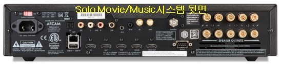

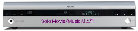

Arcam사의 Solo Movie/Music 시스템
1976년에 설립된 A&R Cambridge사로 출발한 오디오시스템 전문 종합 제조 메이커로 영국 캠브리지의 Waterbeach에 위치해 있으며 동사가 2016년도 후반기 신 모델로 개발 소개하고 있는 모델 Solo Movie/Music시스템.
시스템의 실효 출력은 채널당 60와트((8Ω)를 낼 수 있는 5채널 구성시스템 방식이며 설계 특징은 가정에서 간편하게 설치해 영화 또는 음악을 감상 할 수 있게 설계된 시스템으로 기능은 2가지로 분리시켜 원하는 기능을 선택해 줄 수가 있게 되어 있다.
즉 음악에서는 CD와 SACD의 고음질 디지털 사운드를 그리고 안방극장용으로서는 DVD소스를 사용 할 수가 있다. 우선 aptX™ streaming technology의 Bluetooth을 위시해 하이엔드 오디오 회로 그리고 컴퍼넌트(High-end audio circuitry and components)구성시스템.
클래스 G 증폭 방식이며 사용하기 편리한 백라이트 원격 학습 다기능 리모트(Multi-function learning backlit remote)그리고 4 HDMI 입력단 등을 모두 갖추고 있는 시스템이다.
(Featuring a BD/DVD/SACD/CD drive and 250W of amplification in a stylish, low-resonance enclosure, the Solo movie provides high-quality room-filling sound. Four HDMI™(1.4b), coax, optical, phono and 3.5mm line inputs allow for flexible system building without being over complex. Audio can also be streamed to the movie via Bluetooth and also UPnP network either wired or wirelessly. Finally an FM/ DAB/DAB+ tuner is available. On board decoding of all current HD audio formats ensure that absolutely no sonic detail is lost. The movie is supplied with a multi-page learning backlit remote control.)
오디오는 또한 블루투스를 통해 영화의 UPnP 네트워크와 같은 유선 또는 무선 중 하나에 스트리밍 할 수 있다. 또한 FM/DAB/DAB+튜너 기능을 갖추고 있고 현재의 모든 HD 오디오 포맷 디코딩을 재생시켜 줄 수가 있다.
특히 영화는 백라이트 리모컨으로 편리하게 사용할 수가 있게 첨단 기능을 갖추고 있는 시스템으로 음악은 몰론 안방극장용 시스템으로 손색이 없는 시스템.
Solo Movie/Music시스템 재원
설계방식: 디지털 사운드(음악), 안방극장(영화) 겸용 시스템
출력: 5 x 60W(all channels driven 8Ω)
      5 x 75W (all channels driven 4Ω)
입력단: 1 x BD/DVD/SACD/CD, 4 x HDMI, 1 x SPDIF, 1 x optical,
        1 x FM/DAB/DAB+, 1 x USB,
        1 xRJ45 (Net)/Wi-Fi, 1 x line, 1 x 3.5mm
크기(WHD): 420 x 90 x 414mm
중량: 12kg

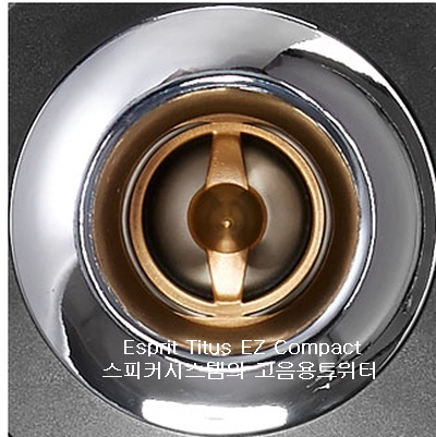

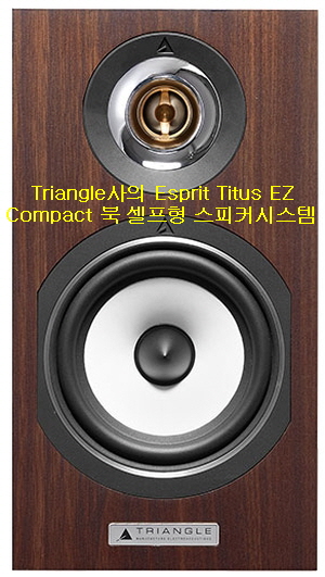

Triangle사의 Esprit Titus EZ Compact 북 셀프형 스피커시스템

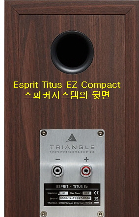

프랑스 하이엔드용 스피커시스템을 전문적으로 개발 소개하고 있는 Saint-Germain 지역에 위치해 있는 Triangle사가 내놓은 Esprit Series. 모델 Esprit Titus EZ Compact시스템은 2웨이 2드라이버 구성 위상 반전 설계 방식.
사용 유닛을 보게 되면 고음용 트위터에 1"구경의 티타늄 돔형(titanium dome tweeter)과 중저음용에는 5.5"구경 콘형 드라이버를 탑재해 제작되어 있다. 고음용 트위터인 TZ2550은 티타늄 재질로 만든 돔형으로 동사의 트레이드마크(A real TRIANGLE trademark)로 기술과 성능은 모델 TZ2510의 상위 버전. (latest incarnation of a titanium dome in combination with a compression chamber. This technology provides high efficiency with low distortion and excellent directivity.)
다시 말해 TZ2510 고음용 트위터는 압축 챔버와 조합 티탄 돔의 최신판이다. 이 기술은 낮은 왜곡과 우수한 지향성과 높은 효율을 제공하는 점이 특징. 또한 페이즈 플러그를 개선
지향성을 감소시키고 공간에 걸쳐 거의 동일한 음압 레벨을 제공하고 있다.
또한 중저음용 드라이버는 깊은 저음을 제공하면서 고무로 만들어진 half-roll 서스페션으로 만들었다. 셀룰로스 펄프 콘과 함께 낮은 관성 동적 성능을 제공하며 더욱 확장된 주파수 응답을 제공 하고 있다.
압축 챔버와 조합 티탄 돔의 최신판으로 낮은 저 왜곡과 우수한 지향성 그리고 높은 효율을 제공한다. 중저음용 드라이버는 깊이 있는 저음 대역을 재생시켜 주고 있으며 콘의 재질은 셀루로이즈 펄프(cellulose pulp cone).
더욱 확장된 주파수 응답을 제공하고 있으며 새로운 서스펜션 구조로 디자인된 유닛이다. (half-roll suspension made of foam and treated rubber. It provides a dynamic performance due to the low inertia combined with the cellulose pulp cone. The profile of the cone was also redesigned and now provides an extended frequency response.)
Esprit Titus EZ Compact시스템 재원
설계방식: 2웨이 2유닛 포트 모니터 스피커시스템
사용유닛: 고음용 1" 티타늄 돔형 트위터, 중저음용 5.5" 콘형
재생주파수대역: 55Hz-22KHz(+-3dB)
출력음압레벨: 89(dB/W/m)
파워헨드링: 60와트, 120와트(최대)
임피던스: 8Ω/3.5Ω(최저)
크기(WHD): 6.2" x 12,3" x 10.5"
중량: 13 lbs
판매가격: $999(한조/프랑스현지가격)
연락처:(다응) 02-587-7300
