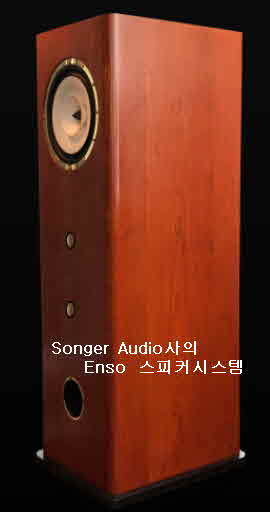

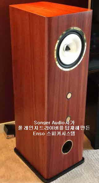

Songer Audio사의 Enso 스피커시스템
풀 레인지 드라이버를 사용해 설계한 Songer Audio사의 모델 Enso시스템은 사진에서 보여 주고 있듯이 동사가 최초로 만든 마루형 스피커시스템이다. Songer Audio사는 젊은 디자이너이자 오디오 파일로 신진 메이커.
동사의 설명을 들어보면 오랜 기간 동안 제품에 대한 디자인과 재설계, 세련미와 생산에 이르기 까지 즐거운 음악 경험을 완벽하게 재생하기위한 집착의 총합이라고 할 정도로 대단한 열정으로 완성시켜 놓은 하나의 작품이다.
그가 18살 때 처음으로 스피커를 구입하면서 시작되었고 이를 본격적으로 시작하기 위해 유닛 하나하나를 세밀하게 살펴보고 그것들을 열고, 포팅하고, 미드 레인지 드라이버의 서스펜션을 변경하고, 크로스 오버를 더 나은 것으로 교체하면서 소리에 대한 많은 것을 배웠고 그것들을 실험하는 것을 좋아했다.
그 취미를 그 이상으로 바꿀 줄은 몰랐지만, 소프트웨어 산업에서 20년이 넘게 일한 후에는 창의적인 발상지로서 스피커 연구와 디자인으로 점점 더 돌아가는 자신을 발견하면서 10년간의 전 여가 시간을 거쳐 Songer Audio사를 설립했다고 한다.
처음에는 캐비닛을 디자인하고 제작하는 일을 시작했고 후에 풀 레인지 드라이버의 소리를 좋아하고 그들을 위해 인클로저를 만들기 위해 수많은 시간을 보냈다. 그의 첫 번째 제품 모델 Enso시스템은 이렇게 해서 2018년 3월, 마침내 소프트웨어 산업을 떠나 진정한 열정으로 설계한 첫 번째 제품이었다.
모델 Enso시스템은 Onimaru Field Coil 드라이버(별도 리뷰 기사 참조)를 탑재해 제작했으며 포인트 소스 풀 레인지 시스템이다. 시스템의 인클로저 뒷면을 보게 되면 5웨이 바인딩 포스트 단자와 3핀 XLR 전원 커넥터가 준비되어 있다.
참고: Songer 오디오 필드 코일 라우드 스피커 및 드라이버는 타협하지 않는 장인 정신의 기능적인 예술 작품이다. 각 제품은 100% 수작업으로 설계, 제작 및 조립 되었다. 동사의 제품은 단순함, 탁월함, 음악의 가장 순수한 경험을 제공하기위한 끊임없는 헌신의 철학을 표현한다는 설명이다.
Enso 스피커시스템 재원
설계방식: 포인트 소스 풀 레인지 스피커시스템
사용유닛: Onimaru Field Coil 드라이버
재생주파수대역: 35Hz-14,000Hz
출력음압레벨:93dB(2.83V/1m)
크기(WHD): 15" x 47" x 20"
중량: 120 lbs
판매가격: $22,900(한조)

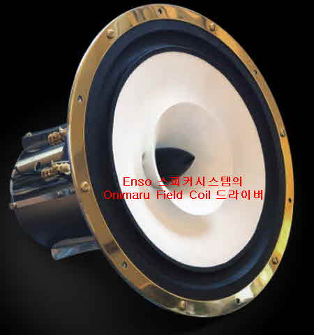

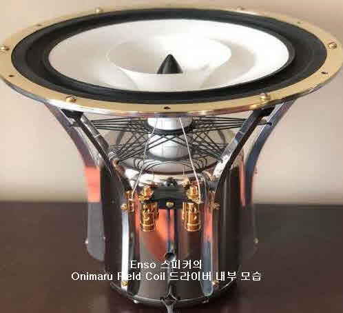

Enso 스피커시스템의 Onimaru Field Coil 드라이버
일반적인 라우드 스피커 드라이버와 달리 Songer Audio사는 영구 자석이 아닌 자기장을 생성하기 위해 필드 코일 드라이버를 모델 Enso시스템에 탑재해 설계했다. 다시 말해 강력한 전자석을 사용했다. 그 디자인 결정에는 몇 가지 좋은 이유가 있다.
실제로 드라이버의 자기 갭과 보이스 코일의 허용 오차는 일반적인 드라이버보다 작다. 이를 염두에 두고 드라이버 조립 중에 자기장의 영향을 제거하는 기능은 정확성에 도움이 되었다.
그러나 더 중요한 것은 전자기장의 특성과 품질이 영구 자석의 특성과 다르며 사운드 재생을 위한 더 나은 선택이라는 것이다. 영구 자기장은 비교적 낮은 투자율을 가지며 트램폴린과 매우 유사하다.
그러나 전자석에서 자기장의 투과성 또는 '강성'은 일반적으로 수천 배는 아니더라도 수백 배 더 높다. 이것은 보이스 코일이 해당 필드의 신호에 의해 여기 될 때 공간에서 매우 정밀하게 이동하고 유사하게 정확하게 휴지 상태로 되돌아옴을 의미한다.
그 결과 놀라 울 정도로 정확하고 왜곡이 적은 사운드가 재생된다는 것이다. 마지막으로, 전자석에서 자기장의 균일한 밀도는 보이스 코일이 그 안에서 이동함에 따라 더 일정하므로 보이스 코일이 자기장을 덜 끌어내어 갭의 자속 밀도에 악영향을 미친다.
콘 및 음성 코일
일부 다른 필드 코일 라우드 스피커 제작자와 마찬가지로 Songer Audio사는 처리된 Hosho 와시 종이를 콘 재료로 사용하고 음성 코일 형성기에도 사용했다. 주관적이지만 뽕나무 섬유지가 만들어내는 자연스럽고 생생한 사운드는 비교할 수 없다고 생각한다.
다른 사람들과 달리 Songer Audio 핸드는 드라이버를 위해 직선형 콘 대신 곡선형 콘을 형성하고 있다. 이를 통해 매우 얇고 가벼우면서도 우수한 방사형 강성과 내구성을 유지하고 매우 넓은 주파수 범위에서 사운드를 생성 할 수 있게 한 것이다.
가죽은 오래 지속되는 내구성과 뛰어난 음향 특성으로 인해 수십 년 동안 서라운드 재료로 사용되었다. 동사는 드라이버  서라운드 재질로 가장 가볍고 얇은 양가죽을 사용하고 있다. 스파이더 어셈블리는 특허 받은 매우 혁신적인 디자인이다.
열 폴리우레탄 매트릭스와 가벼운 탄소 섬유 코 폴리에스터 복합 칼라로 구성된 이 제품은 가벼운 장력으로 움직이는 질량을 유지하고 필드 및 보이스 코일에 대한 이미 깃털 무게의 14g 부하를 더욱 줄여준다. 그 결과 탁월한 역동성과 디테일을 지닌 음악이 탄생했다.
Onimaru 필드 코일 드라이버 재원
설계방식; 6Ω 1.6 Tesla 필드 코일
출력음압레벨(12v): 96.5dB(2.83V/1m)
임피던스 : 11Ω
Fs : 19Hz
Qts (12v) : OB버전 : 0.18/BR 버전:0.46
Mms : 13.5g
인덕턴스 : 0.38mH(10k)/ 0.62mH (1k)
Vas : 700 리터
중량: 33 파운드
연락처:https://songeraudio.com

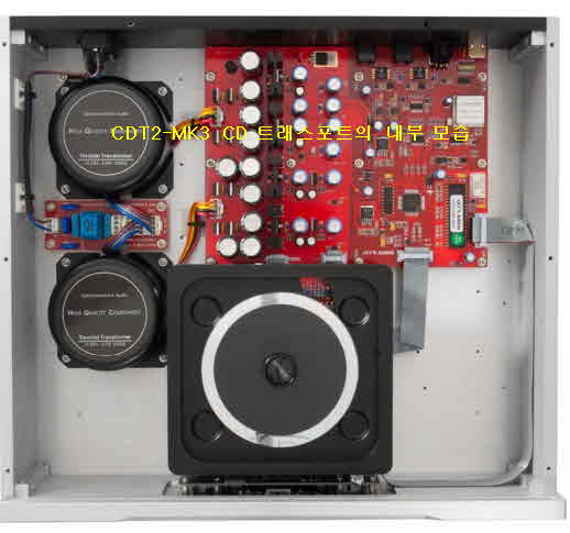

Jay Audio사의 CDT2-MK3 CD 트래스포트시스템
Jay Audio사가 최근에 개발 소개하고 있는 CD 트랜스포트 디지털 플레이어 모델 CDT2-MK3시스템은 엔지니어인 Jacky Ho가 설립한 메이커가 만든 최첨단 CD플레이어시스템.
CD가 음악을 재현하는 가장 좋은 방법이라고 설계된 디지털 플레이어로 Jay Audio사의 오디오 CDT/P의 뛰어난 음질은 많은 오디오 애호가의 마음을 갖게 한 신제품으로  특히 가격과 성능 비율은 단순히 타의 추종을 불허한다는 설명이다.
모델 CDT2-MK3플레이어의 CD 전송이 HDMIi2s/동축/AES EBU를 통해 16비트 44.1kHz 신호를 공급할 괜찮은 DA컨버터를 이미 소유하고 있는 음악 애호가를 포착하는 것을 목표로 하고 이Tssm 제품이다.
(The CDT2-MK3 variant aims to capture music lovers who already own a decent DAC where the CD Transport will be feeding the 16bits, 44.1kHz signal through HDMI i2s/Coax/AES EBU to)
CDT2-MK3 CD플레이어의 설계 특징

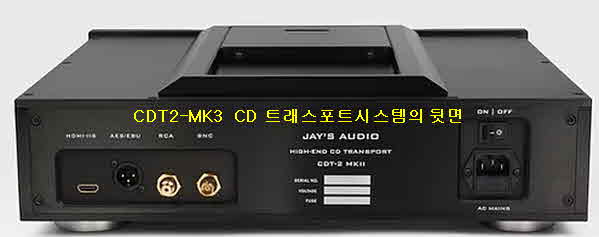

모델 CDT2-MK3시스템은 Jay Audio사가 개발한 CD 트랜스포트로 필립스사의 레드북 CD 전송, 필립스 CDPRO2 LF를 사용하는 CD플레이어, 거의 2년 동안 CDM4 메커니즘을 설계하고 제조하는 데 중점을 두어 만든 플레이어시스템이다.
오늘날 컴퓨터 음악 재생의 발전과 진화에도 불구하고 PC/스트리머를 통한 음악 스트리밍의 편리함은 여전히 독립형 디지털 CD전송이 음악을 재생하는 가장 좋은 방법이라고 믿는다.

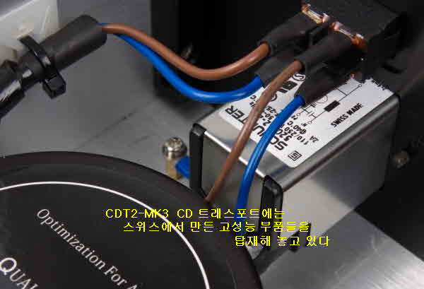

즉 16비트에서 레드북 CD, 44.1kHz는 모두 하나의 요구 사항이다. 모델 CDT2-MK3시스템은 CDM 4 메커니즘을 탑재해 제작한 디지털 플레이어로서 영국 Noratel사의 캡슐 화시켜 만든 트랜스포머(UK Noratel Encapsulated Transformers)를 탑재해 제작되어 있다.
또한 골드 튠 캡(Gold Tune Caps)을 갖춘 다단계 슈퍼 레귤레이터(Multistage Super Regulator)와 Neutrik사의 XLR 단자 등이 준비되어 있다. 오븐 제어 크리스털 발진기(Oven Controlled Crystal Oscillator)OCXO i2s LVDS 출력단과 디지털 출력 절연 트랜스포머 그리고  원격 제어를 통해 구성 가능한 네이티브/업 샘플링 44.1kHz/176.4kHz이며 조광 디스플레이(Dimmable Display) 기능 등이 갖쳐저 있다.
CDT2-MK3 CD플레이어 재원
설계방식: CD트랜스포트시스템
디지털출력: 동축(RCA/BNC) 2v(75Ω)
            XLR 5V(110Ω, HDMI i2s LVDS
샘플링레이트: 44.1kHz, 176.4kHz
전원부: AC Power 110V/230V
크기(WHD): 430 x 120 x 380mm
중량: 15kg

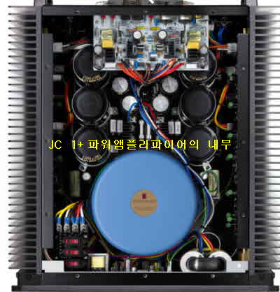

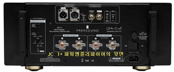

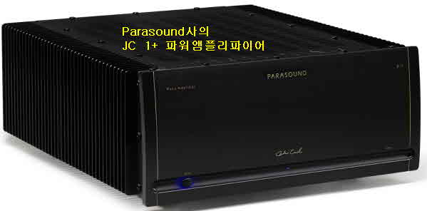

Parasound사의 JC 1+ 파워앰플리파이어
미국 샌프란시스코 McKinnon Avenue에 위치해 있는 다국적 오디오 제조 메이커인 Parasound사가 개발 판매하고 있는 모델 JC 1+파워앰플리파이어시스템. 사진에서 보여주고 있듯이 중량급의 외형 디자인을 보여주고 있는 파워앰플리파이어시스템.
이 제품은 동사 기존의 모델인 JC 1 파워앰플리파이어의 업그레이드 시스템으로 채널당 400와트에서 450와트의 실효 출력을 낼 수 있으며 브리지 모드에서는 무려 1200와트라는 대 출력을 낼 수 있게 되어 있다.
이미 동사가 제품 설명에서 언급하고 있듯이 앰플리파이어 디자이너로서 유명한 John Curl의 작품이다. 사진에서 알 수 있듯이 제품에는 그의 사인이 새겨져 있을 정도로 신뢰성을 갖추고 있는 제품임을 과시하고 있다. 시스템의 특징은 설계 방식에서 표시했 놓은 것으로 “Ultra-high bias Class A/AB 증폭 방식. 25와트의 Pure Class A power 방식이며 이후 AB 증폭에서 대 출력을 낼 수 있게 만든 시스템이다.
새로 업그레이드된 모델 JC 1+파워앰플리파이어는 디자이너 존 컬 드라이버 스테이지는 새로운 카스코드 회로 설계를 채택한 방식이다. 회로 구성에서 FR-408 입력 회로 기판 재료는 HF 신호 무 결성을 향상시켜 놓았다.시스템의 게인 스위치는 29dB 또는 23dB의 게인을 선택 할 수 있게 했는데 이것은 효율적인 스피커와의 최적의 호환성을 위한 것이다. 입력 스테이지용 R코어 전원 트랜스포머는 입력 회로 기판이 차폐되어 있다.
또한 출력/전원 공급 장치 회로 기판의 이중 두께 구리 재질로 되어 있으며 금도금 내부 오디오 신호 경로 커넥터 그리고 스피커시스템 연결 터미널은 바인딩 포스트 단자가 준비되어 있다.이외에도 이중 증폭을 위한 뉴트릭 밸런스드(Looping Neutrik XLR)출력 단자와 시스템의 전면 패널 전원 표시기 LED가 있으며 3.5mm 구경 12V 트리거 잭으로 회로를 자동 켜기 업데이트 할 수가 있게 되어 있다.
스피커 임피던스가 1Ω 이하로 떨어지는 경우에도 안정성을 유지하게 되어 있으며 특허인 바이비 뮤직 레일™(Bybee Music Rails™)입력단용 액티브 고주파 필터 그리고 새로운 John Curl의 드라이버 스테이지는 더 큰 오픈 루프 대역폭 및 우수한 선형성을 위해 캐스 코드 회로를 사용하고 있다.
24베타 매칭 15 암페어, 230V, 60MHz 바이폴라 출력 트랜지스터 24개가 탑재되어 있으며 프리미엄급 H18등급 코어가 있는 2.1kVA 차폐의 토로이달트랜스포머 등이 사용되었다.
시스템의 입력단 드라이버단 및 출력단을 위한 분리되어 있는 전원 공급 장치를 갖추고 있으며 제한 없는 저음 대역을 위해 최대 전력은 2Hz까지 사용이 가능하게 설계되어 있다.
입력단의 R 코어 트랜스포머는 전력선의 노이즈를 억제하게 되어 있으며 출력단용 6개의 33,000uF 니치턴 골드 튠 필터 커패시터를 탑재해 놓았다. 또한 22,400uF급 입력단 파워 서플라이 필터 커패시터,
Harris 초고속 소프트 복구 브리지 다이오드 정류기가 탑재되어 있는 수준급 설계의 파워엠플리파이어시스템이다. 이 시스템의 그간의 설계를 보다 자세히 설명 한 것을 참좋 OWN시기 바랍니다.
JC 1+파워앰플리파이어시스템의 기원은 1981년 9월 동사 브랜드를 설립한 이래 놀라운 성과를 거든 시스템을 자평하고 있다. 동사의 설명을 보면 거의 40년 동안 합리적인 가격으로 경쟁사보다 오래 지속되어 왔으며 이를 "가치 공학"이라고 설명하고 있다.
모델 JC 1+파워앰플리파이어 기원은 1989년 전설적인 디자이너인 John Curl과 함께 파워앰플리파이어를 설계한 때로 거슬러 올라간다.
2000년에 Curl에 초기의 모델 JC 1 파워앰플리파이어를 개발하도록 의뢰했다. 2003년 초에 출시된 모델 JC 1시스템은 즉시 리뷰어와 오디오 애호가들로부터 좋은 반응을 받은바 있다.
제품 생산 16년 동안 타의 추종을 불허했음은 물론 생산 라인에서 나온 마지막까지 모델 JC 1시스템은 첫 번째 모델 JC 1처럼 같았다. 다시 말해 전체 제품 수명 동안 "개선된"버전이 없을 정도로 완벽했다.
모델 JC 1의 설계, 개발 및 제조는 그 시대보다 훨씬 앞서 있었다. 모델 JC 1이 도입된 지 몇 년 후 소비자와 딜러는 개선된 JC 1의 업그레이드 제품 개발은 결국은 이것은 오디오 산업에서 일반적인 관행이다.
첫 번째 대답은 항상 같으나 가격을 인상하기 위해 변경할 수는 있지만 보다 성능을 크게 향상시켜야 했다. 예를 들어 더 고급화한 JC 1시스템을 만들 수 있으며 운이 좋으면 다음과 같이 들릴 수 있다.
2014년 초 John Curl 디자이너는 다음과 같은 아이디어를 조사 중이라고 발표했다. 모델 JC 1 성능을 크게 향상시켜 주기위해 이론은 객관적인 과학, 희망찬 생각이나 자기 제안이 아닌 새로운 아이디어에 회의적인 방식의 뉴 모델인 JC 1+시스템을 내놓게 된 것이다.
테스트하기위한 6개의 실험적 프로토 타입을 만들었으며 이들 제품에 대한 측정과 시청들을 수없이 거쳤고 놀랍게도 모델 JC 1+는 JC 1을 능가하다는 평을 듣게 되었다..
대부분의 증폭기 제조업체는 입력 및 드라이버 단계를 개발하는데 리소스를 하지 않는다. 다시 말해 자신의 중요한 역할을 이해하거나 제조 비영 추가를 원하지 않는다. 그러나 Curl는 증폭기 설계에서 입력 단계만큼만 우수 할 수 있다. 증폭기의 전압 이득을 제공하는 입력 및 드라이버 단계는 앰플리파이어의 성능에 중대한 영향을 미친다.
앰플리파이어의 입력 및 드라이버 단계가 약간 부족하더라도 최상의 출력 단계는 단점을 보완 할 수 없다. 이러한 증폭기는 우리의 표준을 충족하지 않다. Curl은 앰플리파이어 입력 단계의 가장 일반적인 단점을 해결했다.
그중 첫 번째는 왜곡 현상이다. 이것은 입력 단계에서 시작된다. 입력 단계 왜곡의 아주 작은 양도 시간이 지나면 중요해 진다. 앰플리파이어의 출력 단계는 궁극적으로 스피커시스템에 도달한다.
입력단 왜곡은 종종 불충분한 전원 전압으로 인해 발생하는데 모든 앰플리파이어는 입력 및 드라이버가 왜곡된다. 스테이지 B+및 B-전원 공급 장치 레일 전압 "sags". 그러나 거의 모든 앰플리파이어에서 입력단 전원 공급 장치는 공유된다.출력 단계 공급으로. 일반적인 입력 단계 및 드라이버 단계는 출력에서 ​​작동 전압을 유도하고 있다. 즉 스테이지 전원 공급 장치. 이것은 앰플리파이어를 높은 볼륨으로 재생할 때 마다 왜곡을 유발하고 있다.전압 강하는 전력트랜스포머, 브리지 다이오드 및 필터 커패시터가 크지 않을 때 발생한다원래 모델 JC 1시스템은 전력트랜스포머에 입력 전용 추가 2차 권선을 장착하여 전압 강하를 방지했다.
즉 드라이버 스테이지 전원 공급 장치는 Halo JC 1+시스템은 입력 및 드라이버 전용의 별도 전력트랜스포머를 추가하여 한 단계 더 나아간 방식이다. 이 두 번째 전력트랜스포머는 고속 소프트 복구 브리지 다이오드 및 Nichicon 필터에 ± 89V를 공급한다.
전부 22,400uF급의 커패시터로 앰플리파이어의 출력 단계에서 B+및 B-"레일"에 대해 견고한 ± 112Vdc 최대 용량으로 작동한다. 극소량의 전원 공급 장치 노이즈가 입력 및 드라이버 단계를 오염시키고 다음과 같은 음향적 결과를 초래한다.
입력 및 드라이버 단계를 위한 모델 JC 1+시스템의 독립 전력트랜스포머는 재생 음질을 보장한다. AC 전력선의 소음 '히치하이킹' 문제를 해결하여 개선했다. 이 응용 프로그램의 경우 디자이너 Curl 지정 기존의 토로이드 트랜스포머가 아닌 "R- 코어"트랜스퍼 머라는 설명이다.
R-core의 고유 한 아키텍처 트랜스,포머는 1차 권선과 2차 권선 사이의 용량성 결합을 최소화하고 있다. 이것은 AC를 최소화한 것이다. 입력 및 드라이버 단계를 오염시킬 수 있는 소음. 대신 JC 1+ 입력 및 드라이버 스테이지 전압은 동적이다.
JC 1+파워앰플리파이어 재원
설계방식: Ultra-high bias Class A/AB 증폭 파워앰플리파이어
         JFET input stage, MOSFET driver stage
         24베타매치드 15암페어 230V, 60MHz 바이폴라 출력트랜지스터
출력: 450W(8Ω)
      850W(4Ω)
      1300W(2Ω)
      25W(Class A Power Output/bias switch set to high)
      10W(Class A Power Output/bias switch set to low Current Capacity)
피크Slew Rate:180amps
               >130volts per microsecond Frequency Response
                2Hz-120kHz(+0/-2dB)
재생주파수대역: 20Hz-20kHz(+0/-0.25dB
THD: <0.15%(전출력시)
      <0.02%(at typical listening levels IM Distortion)
      <0.03% TIM
대핑펙터: >1200(20Hz 입력임피던스)
입력임피던스: 50kΩ(언밸런스드)
             100kΩ(밸런스드)
S/N비: >122dB(IHF A-weighted, bias set to Low)
       >120dB(IHF A-weighted, bias set to High)
       >113dB(Unweighted, bias set to Low)
       >111dB(Unwe(ighted, bias set to High
게인: 23dB/29dB(선택가능)
       29dB(Gain switch set to normal)
       23dB(Gain switch set to low)
입력감도:1V(언밸런스드/28V출력8Ω)
비고:1=Ground (Shield)
     2=Positive
     3=Negative (Return) Dimensions
전원부:<1W(스텐바이시)
      Idle (bias set to low): 145 Watts
      Idle (bias set to high): 275W
      Typical Listening levels: 400 Watts
      최대 1500W
크기(WHD): 750 x 181 x 508mm
중량:37.6kg
연락처:(415) 397-7100

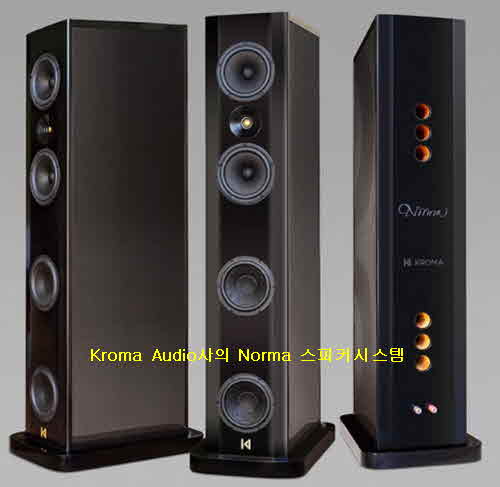

스페인 그라나다 근교에 위치해 있는 하이엔드 스피커시스템을 개발 소개하고 있는 Kroma Audio사가 내놓은 모델 Norma 마루형 스피커시스템. 사진에서 보여 주고 있듯이 이 모델은 3웨이 5유닛 구성 위상 반전 설계형.
인클로저 상단에 덴마크의 Scan Speak사의 Revelator 6,5” 드라이버 2개를 고음용 트위터인 Hiquphone 상하에 배치해 설계한 가상 동축형 방식으로 되어 있으며 그 아래쪽에 2개의 같은 제조 메이커의 6,5” 구경 Classic Series 저음용 우퍼 두 개를 탑재해 놓았다.
고품질 요소를 갖춘 수동 크로스오버 네트워크는 Duelund사와 Mundorf사의 것을 그리고 특별하게 주문 제작의 NOS사 부품들을 탑재해 만들었다. 인클로저 뒷면에 연결 단자는 싱글 방식의 24k 금도금(gold leaf finish with true 24k gold)으로 만든 것을 준비해 놓고 있다.(Passive crossover network with ultra high quality components: Duelund, Mundorf and very special NOS components).

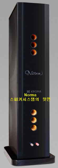

유명한 오페라 작곡가인 Vincenzo Bellini의 오페라 노르마 중에서 정결한 여신을 의미한다는 설명이다. Norma 스피커시스템의 뒷면 연결 단자는 싱글로 24K 골드로 마감처리 시켜 놓았다.

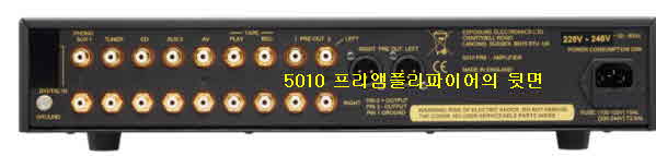

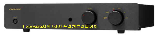

Exposure사의 5010 프리앰플리파이어
영국 West Sussex에 위치해 있는 오디오시스템 제조 메이커인 Exposure Electronics Limited사가 소개하고 있는 5010 시리즈의 프리와 모노널 파워앰플리파이어시스템. 1974년도에 설립된 브리티시 사운드를 대표할 만한 동사는 오랜 역사와 전통을 갖추고 있는 메이커이다.
사진에서 보여주고 있듯이 외형 디자인에서는 이렇다 할 특징은 없으나 내부 회로 구성에서는 남다른 특징을 갖추고 있다고 보겠다. 우선 모델 5010프리앰플리파이어시스템부터 살펴보자.
5010 프리앰플리파이어 설계 특징
스림라인 외형 디자인을 갖추고 있는 시스템으로 내부 회로를 보게 되면 대형 맞춤형 토로
이달 트랜스포머를 비롯해 완벽한 전원 공급을 위한 다중 평활 커패시터 등을 탑재해 놓고 있다.
또한 최근 아날로그 턴테이블 부활에 대응한 포노부의 무빙 코일(MC) 또는 무빙 마그네트
(MM) 포노 모듈을 장착해 놓았으며 디지털 신호를 위한 DA컨버터(옵션) 사용이 가능하게 연결 단자 등이 준비되어 있다.
6계통의 라인 입력단과 또는 5 플러스 옵션 포노 카드, 2계통 메인 출력단(RCA), 1계통의   밸런스드(XLR) 그리고 1계통 테이프 출력단 등이다. 언밸런스드(RCA)와 밸런스드(XLR)등
을 모두 갖추고 있다.
(Option to fit a MC or MM phono module OR plug in DAC option 6 line inputs or 5 plus optional phono card, 2 main out (RCA), 1 XLR main out and 1 tape output
High quality relays used for input source selection
이외에도 입력 소스 선택에 사용되는 고품질 릴레이 기능이 있으며 입력 선택과 볼륨 및 음소거의 완전한 원격 제어 기능 등도 갖추고 있다. 개별 트랜지스터 클래스 A 출력
버퍼를 사용하는 오디오 출력단, 밸런스드 프리앰플리파이어 출력, DC 커플링 등도 들 수가 있다.
고품질 알루미늄 새시와 편리하게 작동시켜 사용하는 리모컨을 갖추고 있고 시스템의 외형 컬러는 블랙 또는 티타늄(black or titanium)으로 제공된다.
5010 프리앰플리파이어 재원
설계방식: DC 커플링 프리앰플리파이어
게인: +9dB(언밸런스드/(1KHz)
     +15dB(밸런스드/(1KHz)
입력감도: 500mV
최대출력: >9V RMS(언밸런스드)
재생주파수대역: -3dB(1Hz & 57kHz, ref 1KHz, 최대볼륨
THD: <0.005%(1.6V RMS 출력, 1kHz)
SN비: >98dB(A weighted/ref 1.6V RMS output,1KHz)
채널분리도: >60dB(20Hz-20khz/Typically >85dB at 1KHz)
전원부: 220/240V, 50/60Hz (factory set)
소비전력: <25W
크기(WHD): 440 x 90 x 300(노브포함)mm
중량: 6kg
연락처: +44 1273 423877(영국)

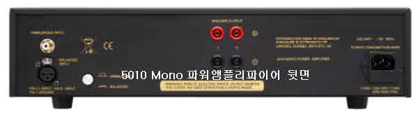

Exposure사의 5010 Mono 파워앰플리파이어

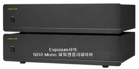

동사가 모델 5010 프리앰플리파이어와 함께 소개하고 있는 파워앰플리파이어시스템으로는 모델 5010 모노널 파워앰플리파이어시스템이 있다. 사진에서 보여 주고 있듯이 완전 분리형 설계의 모널 구성 제품이다.
제품의 설계 특징을 보게 되면 실효 출력 200와트(8Ω)이며 전원 공급을 위한 대형 맞춤형 토로이달 트랜스포머와 스크루 터미널 평활 커패시터를 탑재해 만든 시스템이다. 특히 엄선된 부품을 사용한 모든 바이폴라 트랜지스터 설계의 DC 커플링 회로 구성이다.
(Large custom made toroidal transformer and screw terminal smoothing capacitors for power supply. All bipolar transistor design using carefully selected parts DC coupled throughout)
전자식, 비 침습적 과부하 보호회로(Electronic, non-invasive overload protection circui) 및 열 트립 고품질 슈라우드 소켓을 사용한 바이 와이어링 스피커 출력 단자 등을 갖추고 있다. 이외에도 고품질 재질의 알루미늄 새시와 외형 컬러는 블랙 또는 티타늄으로 제공된다.
5010 모노 파워앰플리파이어 재원
설계방식: 모노(Mono)파워앰플리파이어
출력: 200W(8Ω), 370W(4Ω)
재생주파수대역:  -3dB(52kHz때)1KHz, 언밸런스드 입력)
입력감도: 75KΩ(1kHz때/언밸런스드입력시)
THD: <0.015%(200W/8Ω)
      <0.005%(100W/8Ω)
SN비: >100dB(A weighted/ref. 1W, 8Ω/출력시)
소비전력: <800VA, 8Ω로드시)
전원부 220/240V, 50/60Hz(factory set)
크기(WHD): 440 x 115 x 300mm
중량: 14kg
