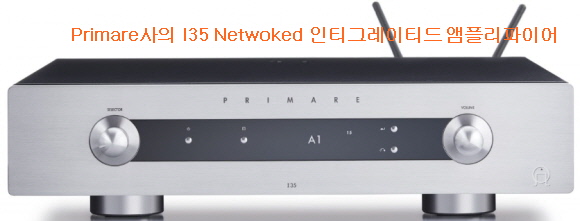

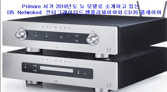

Primare사의 I35 Netwoked 인티그레이티드 앰플리파이어
북유럽 스웨덴 Limhamn에 위치해 있으면서 1985년에 설립된 오디오시스템 제조 메이커인
Primare사가 개발 소개하고 있는 신제품 모델 I35 Prisma Class D증폭 방식의 인티그레이티드형 앰플리파이어시스템이 있다.

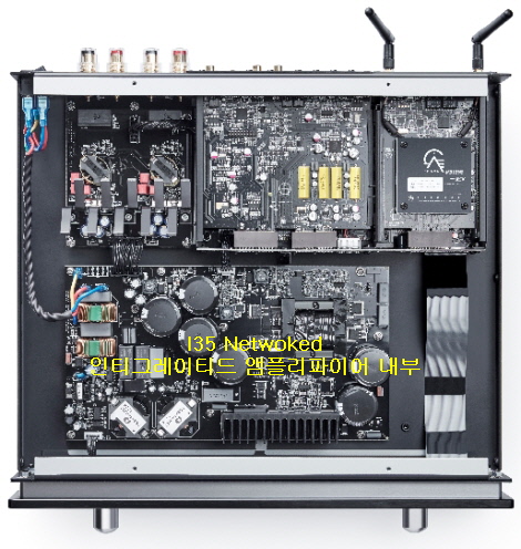

사진에서 보여 주고 있듯이 이 모델로 심플한 디자인 그리고 완성도가 돋보이는 질감의 음질을 생생하게 표현해 주게 만든 시스템이다. 2018년도 신 모델로 개발한 I35 Prisma 인티그레이티드형 앰플리파이어시스템은 채널당 실효출력 150와트를 낼 수 있게 설계된 하이엔드 제품으로 ICE Power를 내장해 제작되어 있다.
증폭 회로를 모듈 화시켜 놓았으며 간편하게 사용할 수 있도록 개발된 점이 특징이며 이것은 동사가 자체 개발한 일종의 증폭 회로 모듈이라고 볼 수 있다. 그런데 중요한 것은 동사가 이러한 Class D증폭 회로 모듈을 직접 개발한 이유가 있었다.
가장 집중한 부분이 바로 디지털적이지 않고 최대한 아날로그적이면서 선형적인 음질을 만들어 내는 것을 목표로 했다는 것이다. 무엇보다도 일반적인 AB클래스 증폭 방식에 비해 저 전력 방식이지만 고효율의 능력을 갖추고 있다.
그러면서도 대단히 선형적인 신호의 증폭과 출력이 가능하다는 것이 탁월한 장점이다. 다양한 스피커시스템과의 매칭에서 불규칙적인 부하가 발생하지 않는다는 것이 차별화된 장점이다.
일반적으로 힘이 약한 AB 클래스 방식의 앰플리파이어를 사용하다보면 볼륨이 적을 때나 혹은 순간적인 다이내믹 레인지가 크게 필요로 할 때, 일종의 피크나 신호의 왜곡이나 딥이 발생하게 된다.
다음은 동사가 제공하고 있는 제품 설명서 원문을 설명한 것으로 참조해 보시기 바랍니다.  Primare사가 개발한 UFPD2 방식은 그러한 단점이 발생하지 않고 지극히 선형적인 음의 증폭과 전달이 가능하다는 것이 큰 특징이라는 설명이다.
디지털 및 아날로그 음악 시스템 제어 센터이며 소스가 아날로그인지 여부에 관계없이 모범적인 성능 제공하고 있는 시스템이다. 또는 디지털, 저장 또는 스트리밍, 유선 또는 무선. Primare의 최신 아이콘인 30 시리즈 인티그레이티드형 앰플리파이어식스템으로 최신 버전 기능을 갖추고 있다.
모델 I35 Prisma시스템은 동사가 개발한 새로운 UFPD 2 전력시스템을 최초로 사용했다.
UFPD all-analog Class-D 증폭 방식으로 풀피쳐(fullfeatured) DA컨버터만 및 프리즘(Prisma) 연결 및 제어 기술을 제공한다.
(I35 Prisma integrated amplifier is the latest iteration of Primare’s now iconic 30 Series integrated amplifiers and is the first to use the new UFPD 2 power system, a radical reworking of Primare’s award-winning UFPD all-analog Class-D technology.
Providing 150 watts at 8 ohms of absolutely linear UFPD 2 amplification across the entire audible bandwidth, the I35 Prisma delivers naturally fast, clean and agile sound with an unprecedented ability to bring music to life.
In addition to balanced analog inputs, the I35 Prisma includes a DM35 full-featured DAC stage enabling up to PCM 384kHz/24bit and DSD 256 conversion, as well as Prisma connectivity and control technology.
I35 Prisma features Prisma, Primare’s new whole-home, high-fidelity control and connectivity solution. Prisma provides multi-room/multi-zone connectivity and control for playback of stored and streamed media, wired or wireless, all managed from any mobile device through a dedicated system control app. In addition to Bluetooth, AirPlay, and Spotify Connect, Prisma features Chromecast built-in, a unique streaming portal allowing effortless direct connection to hundreds of streaming applications for the best possible performance and user experience)

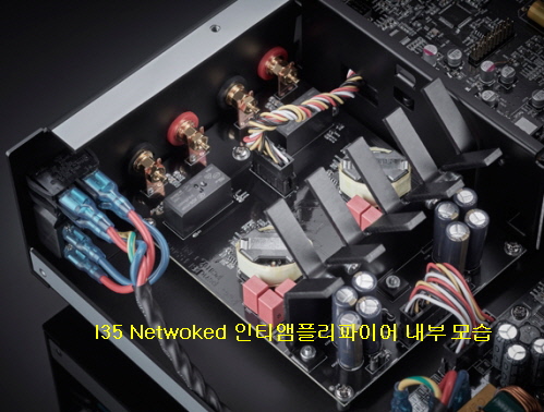

즉 디지털-아날로그 변환 기술을 비롯해 프리즘 연결 및 제어 기술, 옵션 구성 그리고 시스템 구축 등을 들 수가 있다. 또한 두 가지 기본 설계 요소를 보게 되면 1.철저하게 구현된 전원 공급 장치 설계를 들 수 있다.
모든 부분이 최대한의 효과를 발휘하면서 자연스럽게 작동하도록 설계되었다. 모든 제품 및 하위 회로 고유의 전원 공급 장치 솔루션을 요구한다. 고급 스위치 모드 주 전원 공급 장치는 애플리케이션 및 신중하게 제작된 개별 디스크리트 전원 공급 장치는 회로에 전략적으로 삽입되어 정확한 위치와 방법을 제공한다.
2번째는 교묘하게 제작된 초단 신호 경로-각 개별 구성 요소 및 부회로는 공감적인 전체를 달성하기 위해 호의적으로 작동한다. 우아하고 간단한 전기 설계가 가장 복잡한 제품에서도 사용된다.
가능 할 때마다 하나의 장치에서 모든 이득을 갖는 초단 신호 경로. 궁극적으로 이것은 관련된 왜곡을 줄이기 위해 더 적은 품질의 부품을 만든다. 전반적인 전기 효율이 향상된다. 이러한 목적을 달성하기 위해 기본 기술을 선택했다.
2 및4층 양면 회로 기판 구조로 인해 최단 신호뿐만 아니라 회로 구성 요소의 직접적이고 효율적인 레이아웃 경로뿐만 아니라 회로 및 보조 회로에 대한 공감적인 레이아웃을 보다 쉽게 ​​달성 할 수 있다.
표면 실장 부품은 가능할 때마다 사용되므로 회로 장치 또는 부품을 회로 기판 트레이스에 직접 연결하는 것. 솔더는 부품을 제 위치에 기계적으로 고정시키는 데에만 사용됩니다. 그만큼 각 연결 지점에서 작은 금속 리드 또는 와이어를 더 많이 제거 종래의 대규모 회로 장치 또는 구성 요소는 누적적으로 신호 경로이다.
기존의 대규모 부품 수요 관통 구멍 또는 "아일릿"구성으로 구성 요소의 직접 접촉을 제한한다. 회로 기판 트레이스로 이어지며 솔더가 전기를 제공 하게 된다. 연결뿐만 아니라 장치에 대한 기계적 연결. 솔더도 아니고 대부분의 대규모 장치의 리드에 사용되는 금속은 최상의 신호를 제공한다.
클래스 D 증폭 방식 기술은 많은 고유한 이점을 가지고 있으며 그 중 하나는 다음과 같다.
히트 싱크를 회로 기판에 직접 배치하는 기능, 증폭 모듈을 사용하여 회로 경로 길이를 상당히 줄이고 전원 출력 장치가 스피커 출력에 직접 연결되어 있어야 한다.
또한 시스템의 디지털-아날로그 컨버터 기술은 사실상 모든 디지털 소스를 절대 정확도로 재생할 수 있도록 고해상도 사운드를 그대로 재현해 주게끔 되어 있다. 가능한 한 원본 소스에 가깝다.
이 DA컨버터 중심에는 AKM사의 Verita시리즈의 새로운 플래그십인 AK4497EQ 칩셋을 내장하고 있다. 프리미엄 32비트 스테레오 DA컨버터로 128dB(스테레오)S/N 및-116dB 달성하고 있다.
THD+N, 최대 768kHz PCM 및 22.4MHz DSD를 지원하며 처리 능력은 고해상도 파일형식을 사용하면 향후 소프트웨어 업그레이드가 가능하다. AK4497EQ 칩은 새로 개발된 스위치드 커패시터 필터 "OSR Doubler".
노이즈 형성으로 인한 사운드 저하를 크게 줄여 플랫 노이즈 플로어를 구현하며 최대 200kHz. 왼쪽 대칭 레이아웃을 활용한 혁신적인 디자인 기법이다. 오른쪽 채널은 신호 품질 저하를 방지하고 32비트 디지털 동작 블록은 전체 32비트 처리를 제공하고 있다.

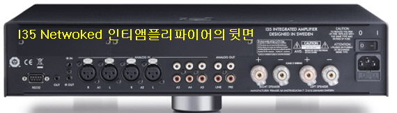

시스템 입력단은 4계통의 광(Toslink)을 비롯해 3계통의 RCA(SPDF) 및 1계통 USB-B 디지털이 포함되어 있다. USB-B PCM 768kHz/32비트 및 DSD256/11.2MHz까지 파일을 재생할 수 있다.
하나의 RCA 디지털 출력이 포함되어있어 디지털 신호의 통과 및 옵션을 사용하여 아날로그 소스에서 48 또는 96 디지털 출력을 선택해 줄 수 있다. 또한 연결 및 제어 기술은 멀티 룸/멀티 존 연결 및 저장 장치의 재생 제어 기능을 제공한다.
유선 또는 무선 스트리밍 미디어를 통해 모든 모바일 장치에서 전용 시스템 제어 앱. Bluetooth®, AirPlay 및 Spotify Connect 외에도, Prisma에는 Chromecast가 내장되어있어 손쉽게 직접 스트리밍 포털을 사용할 수 있다.
최선의 성능을 위한 수백 가지 스트리밍 응용 프로그램과의 연결시켜 줄 수가 있다. Prisma App은 위에 나열된 구성 설정 컨트롤 외에도 다음을 제공한다. 모든 입력, 아날로그 및 디지털 전환, 저장 또는 스트리밍.
볼륨 컨트롤 및 입력 감도 조절, 이름 바꾸기를 포함한 입력 옵션 사용자 정의 기능, 다른 Prisma 가능 장치 간의 다중 방 다중 영역 제어. 연결된 LAN 저장 장치의 재생 목록 및 대기열 기능 그리고 캐스트 신호 발생 연결성 등이다.
디지털 - USB-A PCM 24/192kHz 및 DSD 128/5.6MHz까지 샘플 속도. 파일 형식은 WAV, LPCM, AIFF, FLAC, ALAC, MP3, MP4 (AAC), WMA, 시스템의 네트워크는 유선 네트워크 시스템 연결을 위한 유선/LAN 이더넷 연결 그리고  무선/WLAN-이중 대역 무선 기술(WLAN IEEE 802.11 a/b/g/n 및 802.11ac 호환).
스트리밍은 Bluetooth-Apple, Android 및 Windows 장치를 직접 연결한다. 관련 장치로부터 스트리밍된 콘텐츠 또는 저장된 콘텐츠를 손실 압축. 이 기술의 폭넓은 가용성과 낮은 블루투스는 비공식적인 방식으로 콘텐츠를 스트리밍 하는 쉬운 방법이다.
AirPlay-재생을 위해 Wi-Fi 네트워크를 통해 Apple 장치를 연결한다. 무손실로 연결된 장치에서 스트리밍 되거나 저장된 콘텐츠 압축. 결과적으로 AirPlay는 블루투스보다 거리가 멀고 Apple Lossless Audio Codec은 CD품질(44.1kHz)까지 스트리밍 품질을 허용하며 더 많은 중요한 듣기.
Spotify Connect-모든 장치를 Spotify 응용 프로그램과 WiFi 네트워크를 해당 서비스에 직접 연결하여 최고로 재생할 수 있다. 레벨은 필요한 프리미엄 서비스(최대 320kbps)에 의해 제공된다.
Chromecast가 내장되어있어 최고의 연결 및 제어 기능을 제공하며 옵션 기능으로는 Chromecast에 내장된 Google 홈 애플리케이션은 Prisma 기기에서 수백 개의 음악을 전송할 수 있도록 Wi-Fi 네트워크에 연결된다.
또한 스트리밍 서비스는 모델 I35 Prisma와 I35 Prisma를 직접 연결하기 때문에 네트워크를 통한 선호 음악 서비스, 재생 품질 제한, 해당 서비스가 제공하는 해상도의 품질만으로
TIDAL HiFi 및 TIDAL HiFi와 같은 서비스에서 고해상도 재생 가능하다(Qobuz 최대 24 비트/96kHz).
한 번에 둘 이상의 장치를 연결할 수 있으며 콘텐츠를 전송할 수 있다. 네트워크상의 모든 Chromecast 내장 기기 및 모든 기능 제어. 네트워크 내의 어느 곳에서나 수행 할 수 있다.
Google Home 응용 프로그램을 통한 자동 Prisma 펌웨어 업데이트. Google 홈 스피커 및 Google Assistant는 음성 제어 기능을 제공하며 시스템이 쉽게 이용 가능해질 것으로 예상된다. 참고로 이 모델의 DA컨버터는 옵션으로 되어 있어 장착 여부에 따라 판매 가격은 달라 진다.

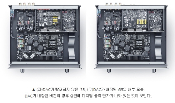

I35 Prisma 인티그레이티드형 앰플리파이어 재원
설계방식: Class D증폭 방식의 Networked 인티그레이티드형 앰플리파이어
      앰플리파이어부
출력:150W+150W(8Ω)
     300W+300W(4Ω)
재생주파수대역:20Hz-20KHz(0.2dB)
THD+N:<0.01%(20Hz-20KHz(10W/8Ω에서)
SN비:>100dB
     DA컨버터부(옵션)
DA컨버터: CAKM AK4497
디지털 입력단
Toslink 4계통: 192KHz/24비트)(디지털입력단)
RCA 2계통: 192KHz/24비트)(디지털입력단)
USB-B 1(디지털입력단/up to 768KHz/32비트,up to DSD256(11.2MHz)
디지털 출력단
RCA: 아날로그 in=48KHz 출력,디지털 in=pass-through)
재생주파수대역: 20Hz-20KHz(0.1/0.65)
SN비:>90dB
Prisma
오디오포멧:WAV, LPCM, AIFF, FLAC, ALAC, MP3, MP4 (AAC), WMA
OGG, DSD
Wired 입력단: USB-A, LAN(up to 192KHz/24비트;DSD 128/5.6MHz)
Wireless입력단: Bluetooth, AirPlay,Spotify Connect, Chromecast built-in
WLAN:IEEE 802,11a/b/g/n ac compliant;2.4/5gHz b,g,n 무드
일반적인 사항
컨트롤:C25 리모트 컨트롤 RS232; IR in/out; Trigger Out
소비전력: 0.5W(스텐바이시),<32W(작동시)
크기(WHD): 430 x 106 x 420mm
중량:11Kg
연락처:(주)다응 070-7430-1058/9

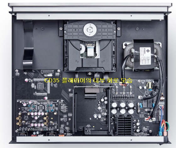

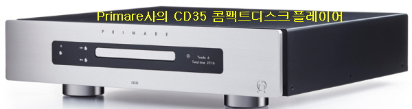

Primare사의 CD35 콤팩트디스크 플레이어
Primare사가 개발 소개하고 있는 또 하나의 신제품으로 모델 CD35 디지털 디스크 플레이어시스템. 심플한 디자인 그리고 완성도가 돋보이는 질감의 음질을 생생하게 표현해 주게 만든 시스템.
모델 CD35 Compact Disc Player시스템은 동사가 최근에 내놓은 30시리즈로 3개의 기본 개념에 초점 설계되어 있다. 그것은 전원 회로의 구애 최단 거리의 회로 설계, 직관적인 조작의 실현 등을 들 수가 있다.

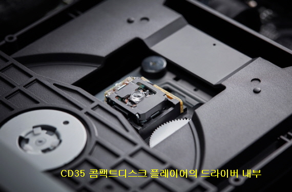

스위칭 전원은 모두 디스크리트로 짜여져있으며, 필요한 전류를 필요할 때 필요한 만큼 공급하는 방식이다. CD 메카니쥼은 일본 TEAC사의 CD 5020A-AT이며 2층, 4층의 양면 기판을 채용하여 표면 실장 부품을 가능한 최고의 성능을 발휘 할 수 있게 했다.
설계 특징은 이외에도 최소의 회로 레이아웃이 완성되어 있으며 실제적으로 아무리 좋은 기능도 활용할 않으면 의미가 없다. 30시리즈는 세세한 부분까지 아름다운 EL(OLED)디스플레이를 채용하여 다양한 설정이 직관적으로 조작 할 수 있도록 마무리되어 있다.
특히 재생음질은 물론 외형 디자인과 조작성이 편리하게 되어 있는 오디오 제품의 이상을 구현 방식을 갖추고 있다. 이 모델은 CD플레이어로서 다시 주목을 받고 있는 이유는 간편하게 스트리밍으로 음악을 들을 수 있는 시대이기 때문에 CD라이브러리는 특별한 음질로 재생하고 싶다는 사용자가 증가하고 있다.
강판을 프레스 가공에 의해 절곡된 섀시는 매우 강성이 ​​높고, 그 자체가 제진 소재로서의 역할도 진동을 효과적으로 댐핑. 전면의 두께의 알루미늄 플레이트는 Primare 브랜드의 증거.
OLED디스플레이는 아름다운 발색을 실현하고 고급스러움에도 기여하고 있다. 센스 있는 디자인과 마무리의 아름다움은 타의 추종을 불허한다. CD35의 사운드는 일반적인 디지털 플레이어에서는 실현 될 수 것으로 모두가 인식을 새롭게 할 것이다
CD35플레이어의 드라이버
케이스의 진동으로부터 절연된 상태로 고정되어 있으며 부드러운 동작을 실현하고 있다. 물론 아름답고 강력한 모델 CD35의 케이스 자체의 제진 성능이 드라이브 메카에게 플러스가되는일도 빼놓을 수 없다. 신호는 메모리에 버퍼 되는 것으로 고음질화에 기여하고 있다.
DA컨버터 기술과 회로 설계
동사가 개발한 새로운 고음질화를 목표로 선택한 ESS사의 ES9028PRO를 탑재해 설계되었으며 129dB 다이내믹 레인지를 가지고 THN는-120dB에 달한다. I/V변환 회로는 연산 증폭기를 사용하지 않고 MOS-FET에 의해 풀 디스크리트로 구성 방식이다.
또한 신호 경로의 콘덴서를 사용하지 않는 대신에 DC서보를 채용하여 DC누설을 방지하고 있다. 기타 표면 실장 부품을 가능한 채용 2층 4층의 양면 기판의 채용이 가장 짧은 신호 경로를 실현 음질 개선에 크게 영향을 주고 있다.
파워서플라이 기술
이 플레이어는 강한 집착을 가지고 전원은 이산 선형 전원을 사용한다. 스텐바이시 소비 전력을 절약하기 위해 대기전용의 스위칭 전원도 함께 탑재. 대기 모드를 종료하면이 대기 전원을 끄게 하므로 노이즈가 발생하는 일도 없다.
C25 리모트 컨트롤
새롭게 개발된 C25 리모컨은 스트레스 없는 응답을 실현하고 불필요한 간섭을 방지하기 위해 새로운 동시 제어 코드가 사용되었다. 시스템의 컬러는 전면 패널은 티타늄이며 상단부분는 블랙이다.
CD35 디지털 디스크 플레이어 재원
설계방식: 디지털 디스크 플레이어
CD메카니쥼: TEAC사 CD 5020A-AT
DA컨버터: ESS Sabre ES9028PRO
재생주파수특성: 20Hz–20kHz(-0.3dB)
S/N비:>110dB/AES17 Filter
THD+N : <0.01%(20Hz–20kHz)

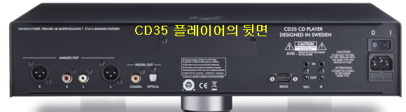

아날로그출력:4.4Vrms(밸런스드(XLR)
            2.2Vrms(언밸런스드(RCA)
디지털출력: 동축×1/TOS-LINK×1
출력임피던스:100Ω(XLR),370Ω(RCA)
콘트롤단자: RS232/Trigger입출력/IR입출력
소비전력:0.5W(스텐바이시)
         25W(작동시)
크기(WHD): 430 × 106 × 382mm(385mm/돌출부포함)
중량:10.6Kg

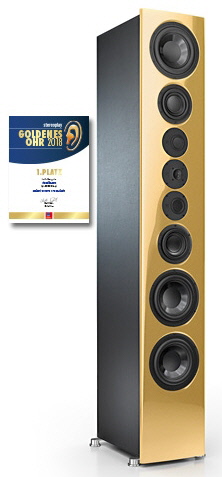

Nubert사의 nuVero 170 마루형 스피커시스템
독일 Schwabisch Gmund에 위치해 있는 스피커시스템 제조 메이커인 Nubert Electronic GmbH사가 최근에 개발한 모델 nuVero 170스피커시스템은 멀티 드라이버 구성 방식의 4웨이 8유닛 구성 위상 반전 설계 마루형.

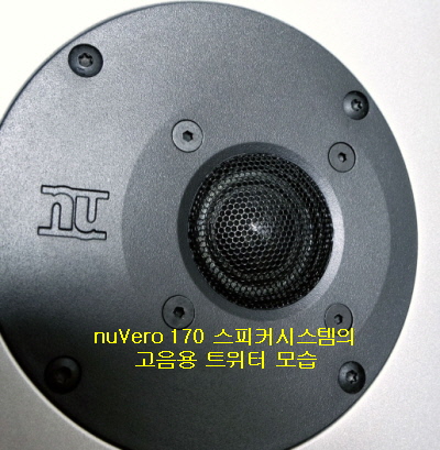

사진에서 보여 주고 있듯이 무려 8개의 드라이버를 사용한 멀티 드라이버 구성 방식으로 사용한 드라이버들을 보게 되면 26mm 구경의 고음용 트위터는 실크 티쉬(silk tissue dalotte)재질이다.
이 고음용 트위터는 처음부터 개발된 실크 위빙 dalotte로 스피커시스템의 탁월한 분해능을 더욱 확장시켜 전례 없는 투명성과 높은 주파수 청취력을 제공하고 있다. 26mm 구경의 트위터는 비대칭으로 배열되어 있다. 그래서 오른쪽과 왼쪽 전용 상자가 있다.
2개의 52mm 구경의 소형 미드 레인지 드라이버가 고음용 트위터 상하에 부착되어 있다.  강력한 네오디뮴 드라이브로 내구성 있는 보이스 코일 덕분에 작은 크기에도 불구하고 인상적인 레벨을 얻을 수 있다.
2개의 112mm 구경의 중음용은 글라스 파이버 재질이며 알루미늄 다이 캐스트 바스켓과 통풍이 잘되는 보이스 코일이 있어 유동 소음을 제거하게 되어 있다. 또한 150mm구경 Ultra Longstroke 저음용 우퍼 그리고 3개의 220mm 구경 Ultra Longstroke 저음용 우퍼로 되어 있다.
이 드라이버의 강점은 고성능 자석 시스템, 알루미늄 다이 캐스트 바스켓 및 유동 소음을 제거하는 관대하게 통기된 보이스 코일을 포함하고 있다. 앞서도 언급 했듯이 저음용 우퍼들은 전부 유리 섬유 재질을 샌드위치 방식으로 만든 것이다.

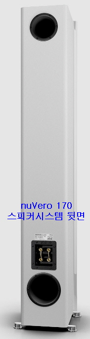

사진에서 보여 주고 있듯이 인클로저 뒷면은 2개의 위상 반전 포트를 볼 수 있다. 그리고 전면에 일직 선상에 나란히 배열시켜 놓고 있는 드라이버들이 있다. 시스템의 재생 스펙트럼은 저음, 고음 및 아래쪽 및 위쪽 중간 등 4부분으로 나누워져 있다.

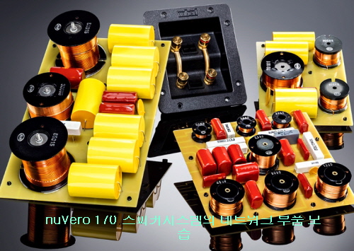

시스템의 크로스 오버 설계를 보게 되면 필터 네트워크는 견고하고 장기간 안정적인 필름 커패시터를 포함하여 고품질 부품을 사용하고 있다. 정교한 보호회로는 임박한 과부하가 발생할 경우 섀시와 스위치로 앰프 전류를 차단 한 다음 정상 작동 상태로 다시 설정한다.
이외에도 중요 부분을 자세히 알아보면 첫째, 각 섀시는 최적의 유효 범위에서 작동하여 부분 진동을 방지하게 되어있다. 둘째, 번들 효과를 최소화했으며 따라서 소리가 방에서 고르게 퍼지며 재생음의 가청음에 반영되게 했다.
청취자의 "스위트 스폿(sweet spot)" 밖같쪽에서도 잘 유지되며 또한 대칭형 드라이버 배열은 룸 모드의 여기를 줄여서 소리가 날 때와 같은 소음의 위험을 즐기게 했다. 동사의 주력 제품은 특히 공간적 스테레오 스테이지와 정밀하고 조각적인 사운드 재생으로 인상적이다.
연결 단자는 바이 와이어링 단자가 준비되어 있다. 매우 견고하고 금도금된 나사 단자는 매우 큰 단면의 케이블도 사용 할 수가 있게 되어있다. 단자는 바나나 플러그 또는 nuCable Exclusiv와 함께 스피커 케이블을 옵션으로 연결할 수 있다.
Bi-wiring 단자는 앰플리파이어에 고/저/중역을 별도로 연결할 수 있으며 사용 케이블 길이가 길면 사운드 손실을 방지 할 수 있는 방법이다. 저역은 Nubert nuControl과 같은 적절한 전치 증폭기를 통해 별도의 전력 증폭기로 제어 할 수 있으며 능동적으로 필터링(부분 활성)되어 저음 성능을 향상시킨다.
nuVero 170스피커시스템 인클로저 하우징은 음향학적으로 유리한 섬유판(fiberf board, MDF)으로 구성되어 있으며 공진을 방해하지 않기 위해 정교하게 보강 및 감쇠 방식으로 제작되어 있다.
다른 모델의 표준인 프론트 그릴은 기술 및 광학상의 이유로 nuVero 170에서 사용할 수 없다. 시스템의 외형 컬러는 5가지 색상으로 제공되며 표준 마감재에는 다이아몬드 블랙, 크리스털 화이트 또는 골든 브라운이 포함된다. 제품 몸체는 벨벳 넥스텔 페인트로 코팅되어 있다.
모델 nuVero 170시스템은 옵션에 따라 황금색 또는 은색의 앞면과 모조 가죽이 있는 몸체로 추가적으로 구입할 수 있다.
nuVero 170스피커시스템 재원
설계방식:4웨이 8 유닛 구성 위상 반전 설계 마루형
사용유닛: 고음용 26mm
          중음용 112mm 2개
          중저음용 150mm 2개
          저음용 우퍼 220mm 3개
임피던스: 4Ω
재생주파수대역: 23–25.000Hz(±3dB)
출력음압레벨: 85dB(1W/1m)
크기(WHD): 280 x 1700 x 460mm
중량: 70,9kg
판매가격: € 3.700(한조)연락처: +49 7171-9269118(독일)

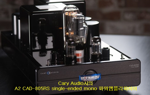

Cary Audio사의 A2 CAD-805RS single-ended mono 파워앰플리파이어
미국 노스캐롤라이나 Chapel Hill Road Raleigh에 위치해 있는 Cary Audio사는 1989년도에 설립된 제조 메이커로 동사가 2018년도 하반기 제품으로 소개하고 있는 싱글 엔디도 모노 앰플리파이어 모델 A2 CAD-805RS시스템.
사진에서 보여 주고 있듯이 진공관 소자를 탑재해 설계한 시스템으로 동사가 1993년도에 출시한바 있는 제품으로 다시 소개하고 있다. 설계 방식은 Class A 증폭 방식의 싱글 엔디드 모노럴 iconic 앰플리파이어시스템이다.
실효 출력은 50W(8Ω)이며 2018년에 새롭게 출시된 보급형으로 후드 리파인먼트(under-the-hood refinements)가 추가되었지만 진공관 6SN7 게인단이 있는 211/845 회로는 그대로 사용하고 있다.
커패시터 커플링된 2차 6SN7 게인단은 중간 트랜스포머를 통해 출력 3극관과 결합하는 300B 드라이버 스테이지를 충족시킨다. 동사가 내놓아 좋은 반응을 보여 주었던 모델 CAD-805 레퍼런스 시리즈(CAD-805RS)는 1993년부터 지속적으로 생산되고 있는 싱글 엔드 모노 블록 증폭기의 805시리즈 최신판이다.
전면 패널은 은색 또는 흑색 알루마이트 마감으로 처리되어 있으며 두꺼운 기계로 가공한 알루미늄 재질이다. CAD-805RS에는 섀시 전면에 사진에서 보여 주고 있듯이 미터가 내장되어 있다.
조정 포트는 외부 미터용 바이어스 잭과 함께 섀시 후면에 있다. 위의 앰플리파이어를 살펴보면 흰색 실크 스크린 글자가 있는 블랙 광택 에나멜로 마감된 상단 플레이트를 볼 수 있다.
왼쪽에는 주 전원 스위치가 그리고 오른쪽에는 211 또는 845 출력관에 전원을 공급하는 스텐바이/작동 스위치가 있다. 왼쪽에는 녹색 보석 같은 손잡이가 달린 회전식 스위치가 있어 211 또는 845 출력 튜브를 선택할 때 적절한 바이어스를 선택해 줄 수가 있다.
오른쪽에는 글로벌 기준으로 '음의 피드백(negative feedback)'을 다이얼하는 유사한 회전 노브가 있고 계속해서 회전에서 "꺼짐"에서 최대 10dB의 피드백까지 조정이 가능하게 되어있다.
또한 앰플리파이어 상단 부분에는 2개의 진공관 6SN7 게인단(gain, 300B 드라이버단을 비롯해 845관 또는 211 출력관 중 원하는 것을 선택해 사용 할 수가 있게 되어 있다. 진공관 뒤에는 805관의 주된 공간이 두개의 매우 인상적인 크기의 트랜스포머(전원부 1개, 출력부 1개)및 전해 커패시터 4개가 있다.
또한 새시의 뒤쪽으로는 앞서도 설명한바와 같이 바이어스 조정 스크루 조정 포트와 300B 드라이버관의 바이어스 1/4“ 바이어스 잭이 있다. 출력관을 선택하는 것 이외에는 사용자가 걱정해야 할 유일한 조정 사항이라고 본다.
시스템의 후면 패널은 매우 우수한 품질과 내구성을 갖춘 4, 8 또는 16Ω 스피커시스템 출력을 선택할 수 있다. 사용자가 선택할 수 있는 스위치가 있는 RCA 입력 잭과 XLR 입력젝 과 300B의 경우 1개, 출력관의 경우 2개의 퓨즈가 있다.
또한 AC 전원 소켓에는 내장형 퓨즈가 있으며 전원 코드는 분리형이 준비되어 있다. 회로를 검토하기 위해 외부 세계의 단일 종단 형 오디오 입력 신호가 첫 번째 6SN7 튜브의 제어 입력 그리드로 전달된다.
이 첫 번째 6SN7 스테이지단은 평행 듀얼 트라이오드(parallel triode) 일반 저항 결합 클래스 A 증폭 방식으로 작동한다. 이 첫 번째 게인단은 다음 6SN7 듀얼 트라이오드(3극) 게인단에 직접 연결된다.
이 두 번째 단계는 직렬 양극 정전류 Class A 앰플리파이어에서 작동하며 이 증폭된 오디오 신호는 커플링 커패시터를 통해 300B 드라이버관의 그리드로 전달된다. 회로를 검토하기 위해 외부 세계의 싱글 엔디드형 오디오 입력 신호가 첫 번째 6SN7 진공관의 제어 입력 그리드로 전달된다.
그리드 전압은 모델 CAD-805 AE의 후면에 있는 드라이버관으로 사용자가 조정한다. 출력관 300B는 211 또는 845, 100와트 플레이트 소산, 3극관 출력관의 그리드에 직접 연결된다.
이 단계에서 커플링하는 방법을 중간 트랜스포머(interstage transformer)라고 한다. 이것은 30Hz~23KHz의 평탄한 주파수 응답을 갖는 에어 갭 설계 방식이다. 300B 단간 트랜스포머의 오디오 신호는 211/845 출력관을 27와트 A 클래스 출력으로 구동한다.
추가 볼륨 레벨을 갖춘 앰플리파이어는 50와트 클래스 A2의 출력으로 포지티브 그리드 모드로 전환된다. 211 출력관의 경우 클래스 A2 전원은 클리핑시 70와트 정도이다. 211/845 관의 고출력은 에어 갭 150와트 연속 출력 트랜스포머를 통해 스피커시스템에 연결하게 된다.
이것은 스피커시스템을 구동하기 위해 출력관의 고 임피던스(8000Ω 1차권선)를 4, 8 또는 16Ω으로 변환된다. 동사의 설명에 의하면 이 제품의 재원은 예고 없이 변경 될 수 있다고 한다.
A2 CAD-805RS 파워앰플리파이어 재원
설계방식: 싱글 엔디드 Pure Class A 증폭 모노널 파워앰플리파이어
출력:50와트(8Ω)
재생주파수대역: 20Hz-20kHz(+/-0.5dB/전 출력시)
입력임피던스: 150KΩ
출력임피던스: 4, 8 & 16Ω
SN비:>80dB
입력감도:1.0V(zero feedback for full output)
피드펙: 0-10dB(continuously variable control
파워서플라이캐퍼시터: 4–1500(Fd @450V)
사용진공관: 300B(드라이버관), 845관(845 또는 211)
소비전력:230와트(작동시)
          76와트(스텐바이시)
크기WHD): 12-1/4” x 10” x 24”
중량: 85 lbs
연락처:(919) 355-0010(미국)
