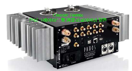

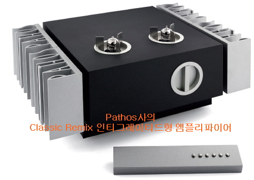

Pathos사의 Classic Remix 인티그레이티드형 앰플리파이어
페토스 어쿠스틱사는 1994년 이탈리아의 비센자(Vicenza)에서 케타노 자니니(Gaetano Zanini),지아니 보리나토아 파울로 안드리올로에 의해 설립된 하이엔드 오디오시스템 제조 메이커. 특히 동사의 시스템 설계와 고음질을 위한 나름대로의 음향 기술을 갖추고 있다.
동사가 2018도 신 모델로 소개하고 있는 Classic Remix 인티그레이티드형 앰플리파이어시스템은 동사가 내놓은 모델 Classic One의 Remix가 아닌가 한다. 시스템의 설계 특징은  솔리드스테이트 증폭단과 진공관 프리앰플리파이어(vacuum tube preamp with solid-state amplification stage)를 모두 갖춘 인티그레이티드형 앰플리파이어로 헤드폰 앰플리파이어와 DA컨버터를 내장시켜 놓은 것이다.
채널당 실효 출력은 70와트를 낼 수 있게 되어 있으며 동사 특허인 트랜지스터와 진공관의 하모니 INPOL이라는 증폭회로 방식으로 설계된 시스템. 완성도가 매우 높은 매력적인 인티그레이티드형 앰플리파이어시스템이다.
(Pathos Acoustics offers a complete line of electronics including various amplifiers, CD players and DACs, even a pair of speakers. The Classic Remix integrated reviewed here is the latest iteration of the InPol architecture, meaning a hybrid design with tubes amplifying the source tension and transistors for the current output, conservatively rated at 70Watts per channel @ 8 Ohm with a substantial power transformer and 45,000μF of filtering capacitors providing the necessary juice. Before rushing into technicalities a few more words for the exterior design. Or maybe just one word, sublime!)
사진에서 보여 주고 있듯이 외형 디자인으로부터 제품의 기능성, 소리의 완성도 또한 모두 만족스럽다는 것이 전문가들이 평이다. 한마디로 Classic Remix는 InPol 아키텍처의 최신 디자인이다.

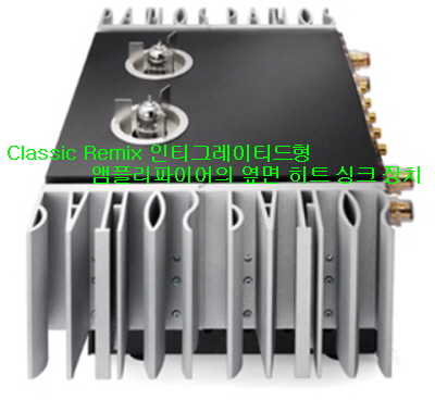

증폭단의 트랜지스터와 진공관이 있는 하이브리드 디자인으로 질감의 고음질을 하나의 예술 작품으로 만나게 한다. 특히 전원 트랜스포머는 45,000μF급으로 채널당 70와트에 필요한 커패시터를 필터링 하는 것 등 내부 회로 기술과 외관 디자인 등 수준급의 제품임을 과시하고 있다.

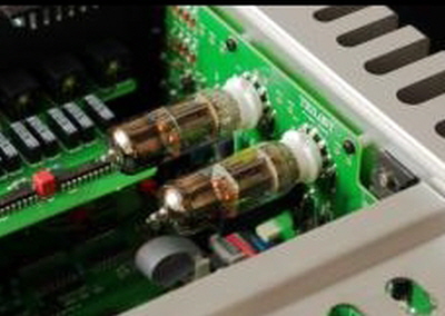

상단 플레이트에서 돌출되어 있는 한조의 ECC88/6922 삼극관의 안쪽을 보게 되면 탁월한 SMD 보드를 볼 수가 있다. 또한 백 플레이트에는 전원 버튼, 스피커 바인딩 포스트 한조, 라인 입력단 4계통 및 밸런스드(XLR) 한조 등 인티그레이티드형 앰플리파이어시스템으로 모든 것을 완벽하게 rwkcn고 있다.
모델 Classic Remix 인티그레이티드형 앰플리파이어시스템은 밸런스드 디자인으로 싱글 엔디드(single ended signals)신호로 변환된다. Classic Remix시스템은 프리앰플리파이어 처럼 작동 할 수 있다.
2014년 Pathos사의 “Integrated" 라는 단어를 존중하는 모든 인티그레이티드형 앰플리파이어시스템은 Burr Brown사의 1793칩을 기반으로 설계되었다. 최대 24비트/192kHz의 해상도를 지원하는 HiDAC이라는 통합 DA컨버터를 추가로 895달러에 제공한다.
완벽한 디지털 연결 세트(USB, S/PDIF 및 TosLink)가 후면에 배치되어 있다. Pathos사는Windows 및 iOS에 필요한 모든 드라이버가 있는 USB 메모리 스틱을 제공한다.
(Classic Remix is a true balanced design and will transform all single ended signals into balanced ones. A pre-out is also available, meaning that the Classic Remix can act like a pre-amplifier in case of future Watt quests.
As with every integrated amplifier that respects the word "integrated" in 2014 Pathos offers at an extra $895 charge the option of an integrated DAC named HiDAC, designed around the Burr Brown 1793 chip and capable of resolutions up to 24-bit/192kHz.
A complete set of digital connections (USB, S/PDIF, and TosLink) are placed in the back. Pathos provides a USB memory stick with all necessary drivers for Windows and iOS. The review sample came complete with HiDac that acted as source for most of my listening sessions.)
시스템의 아날로그 입력단은 밸런스드(XLR)와 4계통의 언밸런스드(RCA)이며 디지털은  USB port type B, RCA S/PDIF 동축형, TosLink 광, Ethernet RJ45 그리고 2개의 USB A 등이다.
출력단은 스테레오 프리앰플리파이어 via 언밸런스드(RCA)그리고 1/4" 헤드펀 잭 등을 갖추고 있다.
Classic Remix 인티그레이티드형 앰플리파이어 재원
설계방식: Solid-state, bridge mode Class AB 인티그레이티드형
         (솔리드스테이트)증폭단과 진공관 프리앰플리파이어를 갖춘
         헤드폰 앰플리파이어 & DA 컨버터를 내장형
출력:70W+70W(8Ω)
재생주파수대역: 1.5Hz-200kHz
사용진공관: 6922 ECC88관 2개(프리앰프부)
최대입력전압:4.25V RMS
입력감도: 500mV RMS
입력임피던스: 47KΩ
출력 Polarity: Non-inverting, XLR balanced pin 2 positive

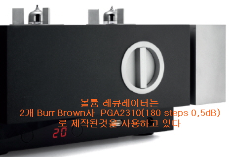

볼륨레큐레이터: 2개 Burr Brown사 PGA2310(180 steps 0,5dB)
THD: 0.025%(70와트 출력시)
SN비:>100dB

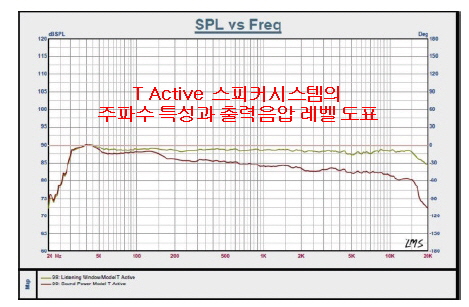

Bryston사의 T Active 스피커시스템

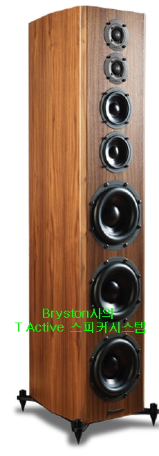

캐나다 Ontario에 위치해 있는 프로용 오디오시스템 제조 메이커로 유명한 Bryston사가 개발 소개하고 있는 하이파이용 스피커시스템으로 액티브 설계 방식의 멀티 드라이버 설계의 3웨이 7유닛 구성 마루형. 모델 T Active 라우드 스피커시스템의 사용 유닛을 살펴보면 8"구경의 저음용 우퍼 3개를 비롯해 중음용 52.5" 구경 2개 그리고 1" 구경 2개의 고음용 트위터를 부착시켜 제작되어 있다.

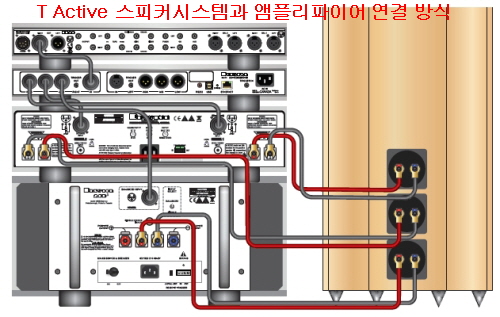

Active 라우드 스피커시스템은 앰플리파이어 앞에 크로스 오버를 삽입하기 위해 기존의 라우드스피커에서 발견되는 수동 크로스 오버를 제거한다. 이점으로는 필터 모양의 유연성 향상, 축 응답의 향상 및 축퇴 응답 향상(수동 패시브 스피커에서 종종 경쟁 목표), 드라이버의 직접 커플링(패시브 고유의 손실 방지) 등 세분화 된 조정 기능이 있다.
크로스 오버, 낮은 왜곡으로 높은 SLP를 제공한다. Bryston Active Loudspeaker System은 음향, 전자, 증폭 및 최첨단 구성 요소에 대한 수십 년간의 연구를 결합하여 놀라운 사실감으로 녹음을 재창조했다.
특히 탁월한 디자인과 품질 그리고 가격으로 제작된 시스템이다. 새로운 드라이버 설계, 인클로저 진동 분석 및 무반 사실 테스트는 모두 놀라운 제품을 만들어 냈다. "최첨단" 오디오 시스템은 일부가 "불신중지"라고 부르는 것을 포함한다.
즉, 재생 시스템이 기록된 매체를 초월하고 실제 현장감을 갖게 한다. 녹음된 내용이며 라이브 공연에 있다는 것을 잊어버린다. Bryston Model T Active 라우드 스피커의 목표는 고객에게 우수한 수준의 "불신"을 제공하는 것이라는 설명이다.
훌륭하게 설계된 액티브 라우드 스피커시스템은 오디오시스템에 더 높은 해상도와 다이내믹 컨트롤을 제공해 준다. 그 차이는 미묘하지는 않지만 Bryston 액티브 라우드 스피커 시스템은 성능을 다음 단계로 끌어 올린 시스템이다.
Bryston Model Active Loudspeaker에는 BAX-1 Active DSP Crossover와 스피커당 세 개의 앰플리파이어가 필요하다. 특징은 왜곡이나 압축 없이 높은 수준의 SPL(High levels of SPL without distortion or compression)를 위시해 Unit to Unit 매칭, 다이 캐스트 알루미늄 바스켓, 실질적인 자석 어셈블리 및 주문형 모터 시스템을 갖춘 맞춤형 설계의 드라이버로 제작되어 있다.

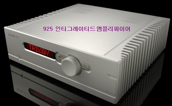

Trilogy사의 925 인티그레이티드 앰플리파이어
영국 런던에 위치해 있는 Trilogy Audio Systems사는 1991년 Nic Poulson에 의해 설립되었으며 1992년 최초로 포노단을 옵션으로 개발한 모델 901 진공관 프리앰플리파이어를 소개하면서 시작되었다.
설립자인 Nic PoulsonNic Poulson은 모든 Trilogy Audio Systems 제품의 주요 디자이너이며 그의 배경은 원래 80년대 영국 BBC와의 방송 공학자 었다. 그의 핵심적인 연구는 대부분의 전원에서 파생된 전원 공급 장치의 내재적 약점과 음질에 대한 놀라운 영향을 연구한 후 Isotek사를 설립하고 전원 콘디셔닝의 개념에 혁명을 일으켰다.

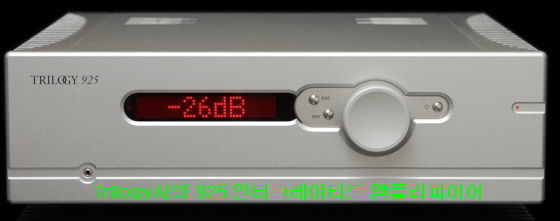

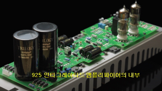

Trilogy Audio Systems사가 최근에 개발 소개하고 있는 모델 Trilogy 925 인티그레이티드 앰플리파이어는 채널당 실효 출력 135와트로 많은 수상 기술을 갖추고 있는 시스템이다.
밸런스드 입력 스테이지는 6H6 슈퍼 진공관을 탑재해 사용하여 탁월한 선형성의 제로 피드백 전압 이득인 순수 3극 클래스 A급 증폭 방식. 출력단은 인상적인 제어 기능을 갖추고 있으며 브리지 구성에서 고유한 제로 피드백 MOS-FET 및 바이폴라 토폴로지를 갖추고 있다.
(The Trilogy 925 integrated amplifier has strength in depth that will satisfy the most demanding audiophiles. It takes the integrated concept a significant step forward to deliver an involving musical performance that is truly memorable.
At the heart of the 925 you will find many of Trilogy’s award winning technologies. The balanced input stage uses the 6H6П super tube to provide pure triode Class A, zero feedback voltage gain of exceptional linearity.
The output stage has our unique zero feedback MOSFET and bipolar topology in a bridge configuration for 135w of power with impressive control. The amplifier is fully symmetrical inside and out. Unlike many other amplifiers claiming to be balanced, the signal positive and signal negative are never tied to ground in the 925.
A powerful and fully customisable input management system also interfaces with the outside world and other Trilogy products via TASlink.)
          기술적인 세부 사항

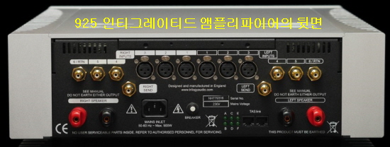

925 앰플리파이어 입력 릴레이(input relay)는 짧고 순수한 신호 경로를 갖추게 설계되었으며 핵심이라고 볼 수 있다. 내부 아키텍처는 릴레이 입력 스위칭 및 볼륨 컨트롤에서부터 진공관 입력단 및 브리지 파워앰플리파이어에 이르기까지 완벽하게 밸런스드 설계이다.
신호는 내부적으로 싱글 엔디드형으로 변환되어 최대 신호 무결성을 유지하지 않는다. 3개의 밸런스드와 언밸런스드는 앰플리파이어 후면 패널 커넥터의 밀리미터 내에 계측 등급 루테늄 도금 릴레이를 통해 전환된다.
개별적으로 선택 가능한 보조 루프가 제공된다. 또한 전면 패널에는 3.5mm 잭을 통해 휴대용 소스를 쉽고 빠르게 연결할 수 있다. 엄선된 오디오 등급의 디지털 제어 퍼텐쇼미터는 볼륨 컨트롤과 1.0dB 단계의 밸런스를 제공하고 있다.
각 채널에는 입력 스테이지를 형성하는 2개의 직접 연결된 이중 3극 6H6 밸브가 있다. 이 러시아 군용 진공관은 비독성 오디오 성능을 위해 높은 트랜스 컨덕턴스와 매우 높은 선형성을 모두 제공하여 탁월한 성능을 발휘하게 해준다.
싱글 엔디드 스테이지에서 증폭기의 모든 전압 이득을 제공하며 신중하게 최적화된 서보는 진공관이 완벽하게 대칭적으로 작동하도록 하고 있다. 동사의 독창적인 HT 션트 레귤레이터는 순수한 규제 DC를 밸브에 제공한다.
진공관은 출력단으로의 입력만 구동하고 거의 전류를 공급할 필요가 없다. 순수 전압 장치로 가장 잘 작동하므로 모델 925시스템은 작동 수명이나 안정성을 저하시키지 않으면서 진공관이 제공 할 수 있는 모든 생동감과 세부 사항을 제공 할 수 있다.
모델 925시스템의 독창적인 출력단은 고 전류 바이폴라 소자를 추가하여 소형 FET를 사용하다. 빠르고 민첩한 FET는 중요한 1와트 영역에서만 작동한다. 일반적으로 앰플리파이어는 전력 밴드에서 대부분의 시간을 소비한다. 바이폴라 트랜지스터는 음악 조건이 필요할 때 끊임없이 고 전류에 기여한다.
이 토폴로지는 필요할 때 즉시 스피커시스템을 동작시켜 줄 수 있도록 높은 전류를 공급할 수 있는 동시에 음악을 생생하게 전달하는 중요한 미세 세부 사항을 보존하는데 도움이 된다.
출력 단에는 브리지 구성으로 배열되어 있으며 각 채널에는 두개의 파워 앰플리파이어가 있어 라우드스피커로 동시에 전원을 끌어당긴다. 주요 이점은 대규모 전류가 시스템 접지에서 유지되어 앰플리파이어를 안정적으로 유지하고 대규모 음악 행사 중에 구성된다는 것이다.
출력 장치는 높은 바이어스 상태에서 작동하도록 구성되어있어 클래스 A 작동을 광범위  하게 제공하며 히트 싱크의 높은 열관성과 함께 비교적 높은 소산은 장치를 최적의 작동 상태로 유지하고 음질을 향상시켜 주게 한다.
종래의 압출된 방열판은 강한 공명 신호를 나타내었으며 맞춤식으로 가공된 알루미늄의 단단한 빌릿을 위해 거부되었다. 각 무게는 5kg을 초과하며 높은 질량과 불규칙한 형태로 뛰어난 기계적 특성과 기계적 특성을 제공하고 있다.
또한 앰플리파이어는 내부와 외부가 완전히 대칭형으로 설계되어 있으며 언밸런스(RCA)와 밸런스드(XLR)를 모두 갖추고 있다. 밸런스드 타입의 다른 앰플리파이어와는 달리, 신호 양극성과 신호 음성은 925에서 절대 접지되지 않는다.
사용자 정의 입력 관리 시스템은 TASlink를 통해 외부 세계 및 기타 Trilogy 제품과도 연결된다. 시스템의 입력단은 언밸런스드(single ended) 3계통 포노 소켓 그리고 1개의 3.5mm 스테레오 잭이 준비되어 있다. 또한 밸런스드 입력단은 3핀 female이며 Tape 출력단 RCA 타입이다.

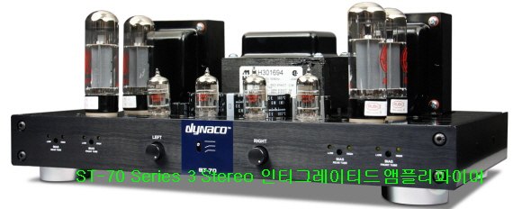

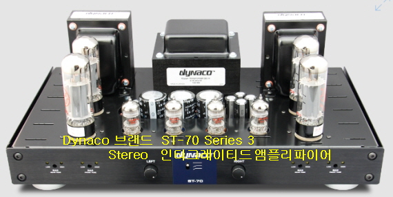

Dynaco 브랜드 ST-70 Series 3 Stereo 인티그레이티드 앰플리파이어

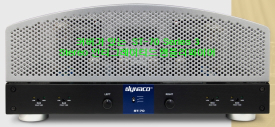

Hafler사가 개발한 Dynaco 브랜드를 모두 소유하고 있는 모 회사인 Radial Engineering Ltd사가 오래전부터 왕년의 인기 모델인 Dynaco 브랜드 모델 Stereo 70 진공관 파워앰플리파이어를 다시 개선해 출시하고 있다.
동사는 오랫동안 프로오디오 제품을 생산 해왔고 Dynaco Stereo 70 진공관 앰플리파이어와 같은 고전 제품에 관심을 갖고 제품 복원에 노력을 집중하고 있다. 동사는 Dynaco ST-1 및 ST-70 프로토 타입에 대한 세계 최초의 실무 리뷰를 제공하는 것은 결코 쉬운 일이 아니다.
이미 작년부터 개발에 착수해 재출시를 기다리고 있으며 독일 뮌헨에서 열리는 하이엔드 전시회에 출품될 예정으로 있다. Class-A 푸시풀 스테레오 설계 방식으로 과거의 앰플리파이어 버전 탁월한 가치의 신뢰할 수 있는 설계로 견고한 제품으로 특성화되어 있다.
ST-70 시리즈 3시스템은 David Hafler가 디자인한 Stereo 70의 검증된 디자인 철학을 바탕으로 현대적인 오디오 기술의 요구 사항을 충족시키는 탁월한 성능 향상을 가져 오는 현대적인 디자인 기술을 갖추고 있다.
Dynaco의 엔지니어들은 정밀 금속 필름 레지스터, 다중 구성 커패시터 및 소형 대용량 전원 공급 전해 커패시터를 비롯하여 원래 설계 당시에는 사용할 수 없었던 고품질 부품을 광범위하게 사용했다.
또한 최신 부품의 대부분은 원본보다 더 엄격한 사양으로 제작되었다. 예를 들어 PCB 보드는 군용 등급의 ​​양면 에폭시 유리 섬유 PC 자재로 제작되어 있으며 최신 관행에 따라 스피커 바인딩 포스트가 업데이트 되었으며, 견고한 3핀 분리형 접지된 전원 코드가 제공된다.
신호 접지는 전기 접지 및 섀시와 동일하며 모든 신호 커넥터는 금도금 처리되어 있으며 최신 버전은 개선된 라인 조정 증가된 필터 커패시턴스 및 훨씬 더 명료한 응답을 갖추고 있다.
듀얼 전원 트랜스포머를 사용하여 원래 버전에서 실질적으로 정밀 검사된 전원 공급 장치를
갖추고 있다. 최종 하단은 원래의 Stereo 70의 로우 엔드 응답에 비해 크게 개선되었다. 이는 청취자가 앰플리파이어의 로우 엔드 응답을 개인 취향에 맞게 조정할 수 있도록 3위치 하이 패스 필터 스위치로 보강되어 있다.
시리즈 3 앰플리파이어의 새롭게 디자인된 프런트 엔드를 사용하여 기존의 Stereo 70의 쓸데없는'7199 pentode 신호 튜브를 보다 일반적인 12AU7 듀얼 triode 튜브로 대체하여 고전적인 월리앰슨(Williamson)회로로 구성의 일부로 대체되어 있다.
워밍업 기간 후(그리고 입력 신호가 없는 경우),바이어스는 전면 패널 LED의 밝기를 맞추면 쉽게 설정할 수 있다. 댐핑(damping)을 높이고 저 주파수 응답을 강화하기 위해 원래의 출력 트랜스포머를 개선하는데 엄청난 노력으로 제작한 시스템이다.입력단은 좌우 RCA단자로 되어 있으며 스피커시스템의 출력단자는 5웨이 금도금 바인딩 포스트(5way gold binding posts (left/right)이며 사용자가 바이어즈를 직접 조정해 줄 수 있게 셀렉터가 준비되어 있다. 시스템에 사용한 진공관은 L34/6CA7관(output tubes for classic Hafler Ultra-linear response)이다.

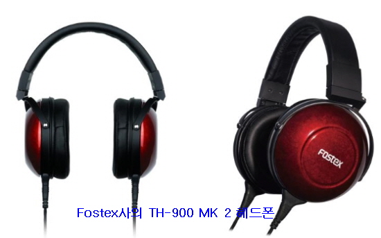

동사는 2018년에 Fostex사는 설립 5주년을 맞아 TH-900시리즈 상급 제품인 모델 TH-900Mk2를 내놓은 것이다. 이 제품은 프리미엄급 스테레오 헤드폰으로 케이블을 교체 할 수 있는 분리 가능한 새 커넥터를 탑재해 놓고 있다.
또한 옵션으로 평형 케이블인 모델 ET-H3.0N7BL 연결에도 사용이 가능하게 되어 있으며 폭이 넓은 동적 범위를 달성하기위해 1.5테슬라(15,000 가우스)자속 밀도를 갖는 자기 반발 시스템을 채택한 독창적으로 설계된 네오디뮴 자기 회로로 제작되어 있다.
착탈식 불 평형 케이블은 7N 그레이드(99.99999%)의 OFC와 매우 견고한 두랄루민 플러그 케이스. 고해상도 사운드 재생을 위한 동사의 독점적인 "Biodyna" 다이어프램을 사용하고 있다.일본 체리 버치에서 "보르도(Bordeaux)"로 110년 된 숙련공 그룹의 일본 전통 "우루시" 래커로 마감 처리되어 있다. 헤드폰의 이어 패드는 달걀 껍질막으로 만든 단백질 가죽으로 만들어져 편안함을 극대화하고 있다.
Biodyna 진동판은 바이오 셀룰로오스 섬유로 만들어졌으며 낮은 비중, 높은 양의 계수 및 높은 내부 손실을 동시에 달성하여 기존의 플라스틱 필름 기반 드라이버 장치에 비해 2배 높은 전파 속도와 5배 높은 강성을 제공하고 있다.
모델 TH900mk2 헤드폰은 분리 가능 커넥터가 새로 추가된 시장에서 가장 유명한 프리미엄 다이내믹 헤드폰 중 하나인 2세대 모델이다. 밸런스드 4핀(XLR)출력을 제공하는 다양한 헤드폰 앰플리파이어와의 밸런스드 요구 사항을 충족시키기 위해 선택 품목인 모델 ET-H3.0N7BL은 별도로 판매된다.
특히 이 모델에 사용한 케이블은 분리형으로 3m 1/4” 언밸런스드 스테레오 폰(ET-H3.0N7UB)이다. 시스템에 따라오는 액세서리로는 헤드폰 스탠드와 이동 백 등이 있다.

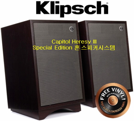

미국 인디아나 폴리스에 위치해 있는 스피커시스템 제조 메이커로 유명한 Klipsch사가 새 롭게 개발해 내놓은 Capitol Heresy III Special Edition 혼 설계 방식은 Klipsch사와 레코드 음반 제조사인 Capitol Records사 스피커시스템이다.
이 모델은 스피커 제조 메이커인 Klipsch사와 레코드 음반 제조사인 Capitol Records가 70 년이 넘는 시간동안 사운드를 실생활에 전달하는 두 가지 상징적인 목소리로 음악을 재생 시켜 주는데 있어 필수적인 역할을 하는 영원한 스피커 시리즈를 만들었다.
Klipsch의 Capitol Heresy III시스템은 3웨이 3유닛 구성방식 스피커시스템으로 고음용 트위터와 중음용 미드 레인지에는 혼을 부착시켜 놓은 방식의 밀폐형으로 라이브 음악 재생을 위한 고음질용 가정용 스피커시스템이다.
모델 Heresy III 스페셜 에디션은 “ebony wood finish with salt & pepper grille cloth or Blonde wood” 마감으로 만든 스피커시스템이다. Heresy시스템은 1957년에 12“ 저음용 우퍼와 혼 중형 트위터를 사용하는 컴팩트한 3웨이 디자인으로 처음 소개된바 있다.
2006년 Heresy III시스템은 더욱 강력한 저음용 우퍼, 바이 와이어 네트워크 및 미드 레인지로 업그레이드 되었다. 트위터 컴프레션 드라이버로 티타늄 다이어프램을 채택하여 부드럽고 정확한 정의가 가능하게 만들었다.
동사가 최근에 내놓은 모델 Klipsch Capitol Heresy III 혼 스피커시스템은 고음용 트위터에 K-107-Ti 1"(2.54cm)티타늄 컴프레이션 드라이버와 K-53-Ti 1.75"(4.45cm)티타늄 컴프레이션 드라이버 그리고 K-28-E 12"(30.48cm)섬유 복합 저음용우퍼로 제작되어 있다.
이 시스템은 동사가 Special Edition로 다시 소개하고 있다.
(Klipsch's New Capitol Heresy III Special Edition Horn LoudspeakerKlipsch and  Capitol Records, two iconic voices both celebrating over seven decades of bringing sound to life, have created a timeless speaker series as a tribute to the integral role music plays in shaping our lives.
Klipsch's Capitol Heresy III three-way loudspeaker ($1299 each) is a testament to the quality that Klipsch demands from each and every one of its audio products to bring the live music experience into the home.
Heresy III special edition is available in ebony wood finish with salt & pepper grille cloth or Blonde wood finish with light tan grille. The Heresy was originally introduced in 1957 as a compact three-way design utilizing a 12" woofer and horn–loaded midrange and tweeter. In 2006, the Heresy III was upgraded with a more powerful woofer, bi–wire network, as well as midrange and tweeter compression drivers, featuring a titanium diaphragm for smooth and accurate definition.)

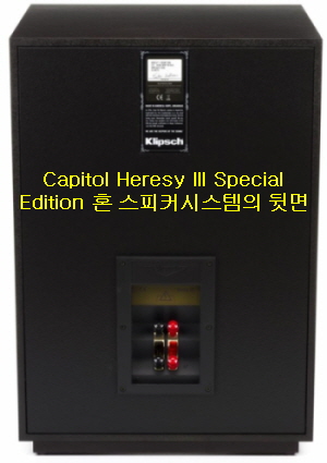

이 시스템은 듀얼 바인딩포스트(Dual binding posts)와 바이와이어링과 바이앰핑(bi-wire/bi-amp)단자 등을 모두 갖추고 있다.
