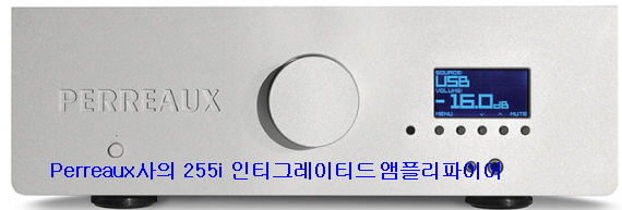

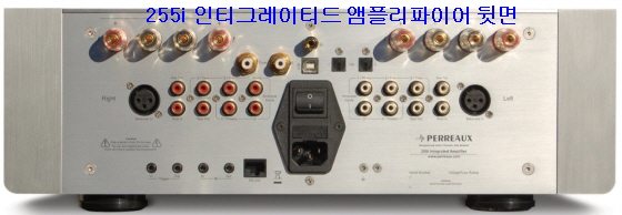

특히 제품의 설계 특징을 알아보면 매우 짧은 신호 경로를 들 수가 있다. 이는 고음질 신호 전송이 기존의 어떤 시스템보다도 월등 하다는 것이다. 시스템의 볼륨 기능을 보게 되면 음질이 손상되는 열화 현상이 전혀 없다는 것이다.
또한 출력단에는 MOS-FET를 채용하고 있고 채널당 실효 출력은 250와트로 되어 있다. 모든 기능은 모듈화로 설계되어 있으며 특히 DA컨버터와 포노용 모듈은 별도의 옵션으로 차차 추기시켜 사용 할 수가 있게 되어 있다.
우선 옵션으로 소개하고 있는 32비트/384kHz DA컨버터(Digital to Analogue Converter)및 MM/MC (Moving Magnet / Moving Coil) 등을 갖출 수 있다는 것이다.  다시 말해 포노 프리플리파이어 모듈은 디지털 음악 소스 서버 및 세톱 디지털 수신기와 같은 디지털 소스 구성 요소를 턴테이블처럼 고성능 시스템에 통합 할 수 있게 되어 있다.
시스템의 일반 기능을 보게 되면 모델 255i시스템은 어려운 스피커 부하를 쉽게 처리 할 수 ​​있도록 설계되어 있다. 이는 앞서도 언급했듯이 고성능 MOSFET 설계로 진정한 360Wrms를 8Ω 부하로, 그리고 거대한 530Wrms를 4Ω으로 지속적으로 공급할 수 있게 되어 있다.

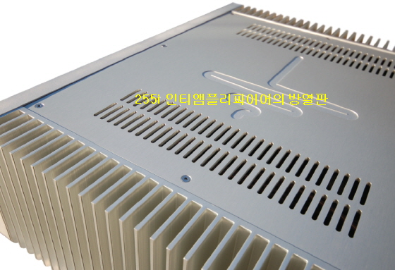

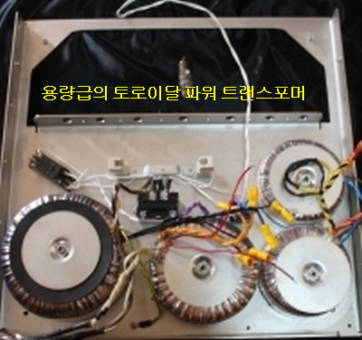

     고 전류 사용자 정의 전원 공급 장치(High-current Custom Power Supply)
고성능의 앰플리파이어시스템이라면 핵심은 훌륭한 전원 공급 장치가 설계되어 있어야 한다. 이를 위해 본 제품에서는 4개의 독립적인 전원 공급 장치를 제공하는 3개의 개별 트랜스포머 탑재해 놓아서 가능하다는 설명이다.
255i시스템은 댐핑 팩터(High Damping Factor)를 특징으로 하고 있다. 이는 스피커시스템의 절대적인 권한 및 제어 보장이다. 또한 고급 마이크로프로세서 제어 기능(Advanced Microprocessor Control)을 갖추고 있다. 광범위한 기능과 복잡한 기능은 강력한 온 보드 마이크로프로세서로 관리된다.

255i시스템은 증폭기 및 연결된 부하에 대해 정교한 마이크로프로세서 보호 기능을 갖추고 있다. 이 보호 기능은 공급(소프트 충전), 과전류, 과열, DC 오프셋, 내부 AC 전원 및 DC 퓨즈 보호를 담당한다. 다시 말해 이 기능은 신호 경로를 저하시키지 않는다.
이외에도 스피커시스템 연결 단자는 바인딩 포스트의 이중 세트이며 바이 와이어 링 라우드 스피커와 향상된 음질의 용이하게 사용 할 수가 있다. 이 시스템은 밸런스(XLR) 입력단을 갖추고 있다.
즉 밸런스드 오디오시스템의 이 점을 소스와 함께 편리하게 사용할 수가 있다. 모든 기능은 별도로 제공되는 적외선 (IR)원격 제어 리모컨으로 조정시켜 주게 되어 있다. 한조의 밸런스드 입력(XLR)단과 4계통의 언밸런스 입력(RCA)단을 갖추고 있다.
또한 출력단은 1계통의 언밸런스 라인출력(RCA)과 1계통의 언밸런스드 프리앰플리파이어출력(RCA) 그리고  채널당 2조의 바인딩 포스트와 1개의 헤드폰(6.35mm 잭)이 준비되어 있다.
이외에도 1개의 트리거 입력(3.5mm 잭)을 비롯해 1개의 트리거 출력(3.5mm 잭), 1계통 외부 IR 입력(3.5mm 잭), 1개의 IR출력(3.5mm잭) 그리고 1개의 RS232 직렬 포트 (RJ45) 등이다.

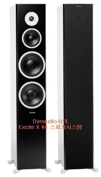

덴마크 스피커시스템 제조 메이커로 유명한 Dynaudio사가 2017년도 뉴 모델로 개발 소개하고 있는 모델 Exite X 44 마루형 시스템은 3웨이 4 유닛 구성 방식의 마루형인 플로어 스탠딩 타입.

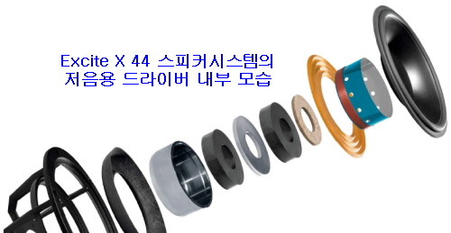

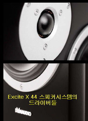

사진에서 보여 주고 있듯이 동사가 새롭게 개발한 200mm 구경의 저음용 우퍼 2개를 비롯해 27mm 구경 Esotec+소프트 돔 트위터는 공기량을 조정 공진 주파수를 저하시키고 왜곡을 최소화시켜 만든 고음용이다.
또한 140mm 구경 중음용은 이상적인 사운드를 재생시켜주는 매력을 갖추고 있다. 이 모델의 설계 특징은 2개의 저음용 우퍼를 통해 깊이 있는 27Hz-3dB의 풍부한 저음을 듣게 해준다.
특히 이 모델에 사용된 고음용 트위터는 균형의 장점과 표현력 그리고 섬세한 고음질 재생의 놀라운 치밀한 레졸루션을 제공하고 있다. 몸에 와 닫는 뜻한 다이내믹한 파워감과 정교한 음질은 모델 X 44시스템에서 즐길 수가 있다는 설명이다.
플로어 스탠딩 타입의 마루형 디자인의 모델 X 44시스템은 지금까지의 플래그십 모델인 X38의 상위 모델이다. 비교적 넓은 방에서도 풀 스케일에서의 소리의 재현이 가능하게 하고 있다.
또한 강력한 중저음 대역뿐만 아니라 그 속도, 빛에 사운드 스테이징 능력도이 스피커시스탬의 감동 요소가 되고 있다.

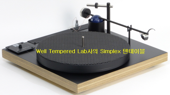

동사가 개발 소개하고 있는 베스트 롱런 셸러 제품인 모델 Versalex 그리고 Simplex시스템이 있다. 동사가 업그레이드 시켜 내놓은 모델 Simplex MK II 아날로그플레이어시스템은 플래그쉽 모델 Versalex플레이어의 컨셉을 계승하면서 보다 심플하게 그리고 더 컴팩트하게 제작된 모델이다.
설계 특징은 가볍고 컴팩트한 몸체에서에서는 상상할 수없는 저역의 성장과 스케일 감을 표현하고 매우 왜곡이 적은 사운드는 음악의 장르를 불문하고 즐길 수 있는 아날로그 재생의 새로운 표준 모델이다.

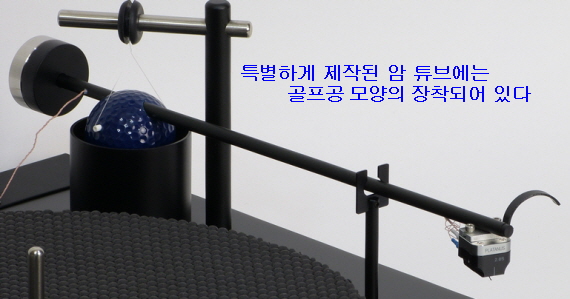

이 제품에는 사진에서 보여 주고 있듯이 심플하고 컴팩트한 New Standard Tonearm을 탑재해 놓고 있다. 이 톤암은 일반적인 의미에서의 베어링을 가지고 있지 않다. 구조는 공진을 배제한 특별한 암 튜브가 장착된 골프공 모양으로 이 모노 필라멘트에 매달려 있으며 이 것이 오일 컵에 들어간 고점도 실리콘 오일에 부분적으로 적시게 하고 있는 구조이다.
매우 정확하게 만들어 불필요한 공진이 없고 부품으로 충분히 준수하고 있다. 톤 암 어셈블리의 중심은 보다 위에 있고 또한 바닥에 가라앉히고 있는 실리콘 오일의 제동 작용에 의해 스타일러스가 레코드의 홈에 큰 진폭을 검출했을 때 증가했다 끌기는 톤암을 눌러 바늘 압력을 부드럽게 증가시키고 모든 카트리지를 위한 안전하고 안정된 상태를 유지 시켜준다.

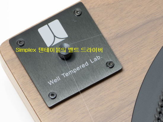

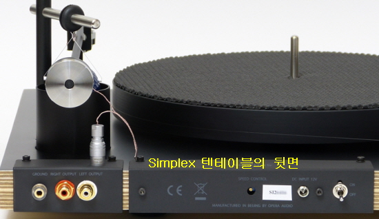

Simplex MK II 플레이어의 Platter bearing도 자신의 독특한 구조 방식으로 되어 있다. 스핀들 주위의 구멍은 테플론 삼각형의 구멍에서 일각이 모터에 쏠리고 있다. 둥근 스핀들이 상부의 테프론 베어링면 두 점과 바닥 방위 한 점의 세 지점에서 접촉제로 통관이 매우 고급 회전 안정성을 가지고 테프론 스러스트 베어링이 소음은 최대한 억제 하고 있다.
또한 이 플레이어의 사용 모터는 서보 제어된 소형 DC 모터로 진동을 제어 캐비닛에 마운트되어 있다.
시스템의 플래터는 적당한 내부 손실과 기계적 안정성을 갖고 있는 블랙 아크릴을 채용하고 있으며 디스크 매트는 여러 종류 가운데 가장 효과적인 폴리에스터+PVC제 디스크 매트를 채용하고 있다.

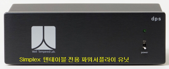

DPS 전원부 재원
전원: 120/240V입력
Amadeus, Simplex MK II & Versalex 출력 2 x 12V

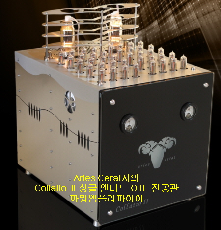

Aries Cerat사의 Collatio II 싱글 엔디드 OTL 진공관 파워앰플리파이어
Aries Cerat사가 개발 소개하는 또 하나의 제품으로는 모델 Collatio II 파워앰플리파이어시스템도 있다. 이 제품은 동사가 첫 번째 설계해 소개하고 있는 싱글 엔디드(first True Single Ended 진공관 앰플리파이어시스템이다.
클래스 A급 증폭 OTL(output-transformer-less)방식으로 실효 출력 20와트(80W모노구성)를 낼 수 있게 설계된 싱글 엔디드 방식이며 제품 중량이 120kg이다. 시스템에 사용하고 있는 모든 진공관은 OTL 증폭기로 싱글 엔디드 푸시풀(SEPP)방식으로 cyclotron 또는 Futterman의 변형을 사용하고 있다.
이 디자인에서는 신호의 진정한 무료 구동 및 크로스 오버 왜곡 문제로 생성된 가공물을 취소하기 위한 피드백이 필수적이다. 최근 몇 년 동안 변형 방식이 시장에 선보이지만 그럼에도 불구하고 많은 dbs의 네거티브 피드백(dbs of negative feedback)으로 푸시풀 토폴로지가 있으며 그 중 일부는 퇴행성 피드백의 최대 60db를 사용한다.
물론 이 앰플리파이어들은 클래스 A 증폭 방식이 아니다. 거의 모든 아이디어가 Art OTL 앰플리파이어의 상태를 만들려고 실험실에서 구현되었지만 상당히 어렵다고 본다. 그러나 동사는 모든 것을 건너뛰고 모든 것을 처음부터 다시 발명하기로 결정했다.
모델 Collatio OTL 시리즈는 특별한 프로젝트이며 진정한 SOTA OTL 증폭기가 어떻게 소리를 낼지에 대한 우리의 답이다. 이번에 개발 소개하고 있는 모델 Collatio II시스템은  OTL 진공관 증폭에 비용이 들지 않으며 OTL 기술에서 가능 할 수 있는 한계를 뛰어 넘은 제품이라고 자부한다.
다시 말해 당사의 앰플리파이어시리즈는 자체적으로 독점적인 디자인을 사용하며 실제로는 전류 앰플리파이어이다. 전류 증폭기는 기술적인 측면과 음향적 측면에서 장점이 있으며, 특히 고효율 혼 스피커와 잘 어울리는 경우 타의 추종을 불허한다.

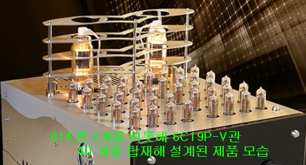

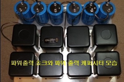

당사의 출력 단은 독창적인 필름 콘덴서를 사용하여 채널당 20개의 파워 진공관을 사용하고 4개의 대형 초크를 로드하고 출력 단자에 AC를 커플링 하는 독창적인 싱글 엔드 스테이지, 병렬 공급 파워 스테이지이다.
커패시터는 20.000A 피크를 급상승 할 수 있도록 설계되었으며, ESR 및 ESL 사양은 모든 오디오 커패시터, 필름 또는 전해질 보다 크기가 작기 때문에 커패시터는 사실상 오디오 주파수에서 단일 와이어이다. 어떤 사고에서도 스피커시스템을 보호 할 수 있다.
사용된 이 파워 진공관은 6C19P이며 작은 엔벌로프 진공관, 매우 낮은 내부 저항 진공관, 큰 전류 스윙이 가능하며 베이스 슬램 및 팀버의 측면에서 일반적인 OTL 튜브 후보 보다 훨씬 선호된다.
또한 교체하기에 아주 싼 진공관이다. 전체 32개 진공관 전환 비용은 단일 고품질 845 진공관 보다 훨씬 적다. 튜브 뱅크는 채널당 2.6A(20W)및 80W 버전의 경우 5.2A로 바이어스 된다.
참고로 시장에서 25W로 평가된 OTL은 약 200~300mA로 바이어스 된다. 출력 단은 진정한 단일 종단 전력 이득 단계이므로 클래스 A에서만 작동 할 수 있다. 전역 또는 로컬 피드백은 사용되지 않는다. 전원 공급 장치는 출력 단계에서의 높은 유휴 전류 요구 시 안정적이어야 하며 견고해야 한다.
           슈퍼 사이즈 전원 공급 장치,
전원 공급 장치는 출력 단계에서의 높은 유휴 전류 요구 시 안정적이어야 하며 견고해야한다. 당사의 초소형 전원 공급 장치는 채널 당 2.6A의 안정된 상태를 제공하며 가능한 한 가장 낮은 노이즈를 제공하고 있다.
더블 출력 스테이지 전원 공급 장치에는 더블 초크 필터 및 6개의 고 전류 고속 커패시터가 함께 제공된다. 구동 단계는 직접 가열식 3극관인 814 진공관으로 출력 단에 10와트의 구동력을 전달 할 수 있는 유리관이다.
20튜브(PC) 입력 커패시턴스는 높은 슬루율을 유지하기 위해 고 전류 드라이브가 필요하다. 높은 주파수에서 채널당 20개의 출력 진공관을 구동하려면 많은 전류가 필요하며 814 진공관에는 많은 여유가 있어야한다.
드라이버단 진공관은 출력 단에 DC커플링 되어 최상의 슬루율과 투명성을 제공하고 있다. 드라이버단 전원 공급 장치는 별도의 트랜스포머로 공급되며 초크를 사용하여 이중 필터링되어있다.
모든 히터 및 필라멘트 공급 장치에는 자체 전원 트랜스가 있으며 초크 및 고속 커패시터를 사용하여 이중 필터가 이루어진다. 대부분의 OTL 설계 방식의 앰플리파이어는 오작동 후 DC 가능성을 제시한 후에 값비싼 스피커에 문제가 발생 할 수가 있다.
그러나 모델 Collatio 앰플리파이어시스템은 안정성과 스피커시스템 보호 측면에서 총알 방지 제품이다. 출력단은 AC 커플링 되어있어 스피커에 언제든지 DC가 존재할 수 없다는 점이 특징이다.
시스템에 사용한 콘덴서는 각기 5kg 캡이며, 고성능 필름 콘덴서는 일반적인 사양이 아니다. Collatio 20W 스테레오 앰플리파이어는 모노 블록으로 사용할 수 있어 사용자가 수정할 필요 없이 80W의 OTL SE 전원을 공급할 수 있다.
