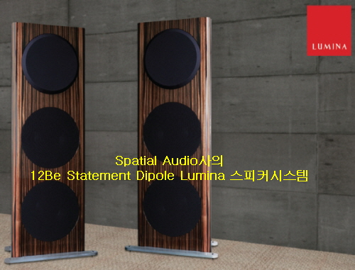

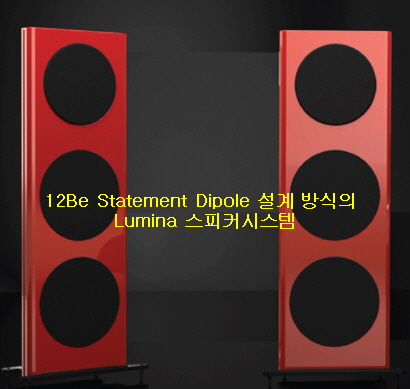

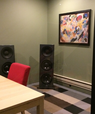

Spatial Audio사의 12Be Statement Dipole제작의 Lumina 액티브 스피커시스템
미국 Utah주 West Valley에 위치해 있는 Spatial Audio사가 개발한 모델 Lumina 마루형스피커시스템. 제품의 설계 특징은 오픈 배플 디자인(open-baffle)방식으로 3웨이 4유닛 구성 액티브 설계 마루형.
사진에서 보여 주고 있듯이 모델 Lumina 12 Be Statement Dipole시스템은 개방형 배플 디자인으로 지향성이 제어된 다이내믹 드라이버 및 자체 전원 공급형 서보 베이스 섹션 구성 시스템이다.

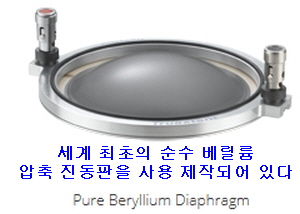

X32 시리즈 동축(2웨이)드라이버를 탑재해 설계한 시스템으로 순수한 베릴륨 격막이 있는 12“구경에 2”구경 압축 드라이버를 내장시켜 만든 유닛이다. 375와트 급의 모노부럭 서보앰플리파이어를 내장하고 있다.
인클로저 하단에는 2개의 12“구경 서보 제어 저음용 드라이버가 부착되어 있고 이 드라이버는 15Hz 초저음용 대역을 재생시켜 줄 수 있게 만든 유닛을 탑재해 제작되어 있다. 오픈 배플형 스피커시스템으로는 드물게 라이브 음악에 매우 좋은 평가를 받고 있다.
시스템에 사용한 X32 시리즈 동축 드라이버는 비교할 수없는 투명성과 자연스러운 음색으로 세계 최초의 순수 베릴륨 압축 진동판을 사용 제작되어 있다. 시스템 재원에서 알 수 있듯이 X3212의 96dB 출력음압 레벨 및 35lb 자기 구조의 장점을 갖추고 있다.
트윈 12“ 서보 제어 저음 드라이버는 15Hz까지 선명하고 공명 없는 저음을 듣게 해준다. 오픈 배플 저음 섹션은 박스 붐(boom)현상 없이 큰 저음 충격을 전달하는 모노 블록 서보 증폭기에 의해 자체 전원 공급된다.
(The new Lumina series open-baffle speakers portray a level of emotional engagement seldom heard outside live music. Lumina's free breathing expression is a marvel to experience.
Spatial's new X32 series of precision coaxial drivers incorporate the world's first pure Beryllium compression diaphragm for unparalleled transparency and natural tonal density.
Lightning quick acceleration is courtesy of the X3212's 96dB Sensitivity and 35 lb magnetic structure. Twin 12 inch Servo Controlled Bass drivers provide crisp, resonance-free bass down to 15Hz.
The open-baffle bass section is self-powered by monobloc servo amplifiers delivering massive bass impact, without the box boom.)
12Be Statement Dipole 설계 Lumina 액티브 스피커시스템 재원
설계방식: 오픈 배플 디자인 3웨이 4유닛 구성 액티브 설계 마루형
사용유닛: X32시리즈 동축형(12“-2웨이/중음/고음용/pure Beryllium diaphragm)
          12“ 저음용 2개(Servo-Controlled bass drivers)
내장파워앰플리파이어: 375와트
재생주파수대역:15Hz-20kHz(+/-3dB)
임피던스: 8Ω, 최저 6Ω
출력음압레벨: 96dB(averaged across midband)
지향각도: 80˚ broadband
전원부:115V/230V(switchable power)
크기(WHD): 16" x 48" x 3"
중량: 150 lbs
연락처: 435.640.1294(미국)

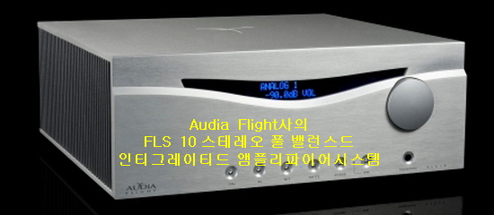

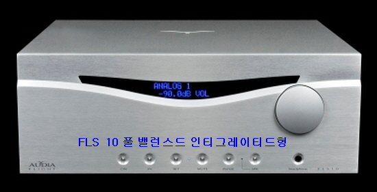

Audia Flight사의 FLS 10 스테레오 풀 밸런스드 인티그레이티드 앰플리파이어시스템
1996년 프로 전자 공학 분야에 몸을 담고 있던 Massimiliano Marzi와 Andrea Nardini에 의해 이탈리아 스타일의 독창적인 앰플리파이어 설계를 목적으로 설립된 메이커. 동사는 로마에서 약 43.5 마일 정도 떨어진 지중해 근처의 Civitavecchia(RM)에 위치해 있다.
동사가 개발 소개하고 있는 모델 FLS 10 스테레오 풀 밸런스드 인티그레이티드형 앰플리파이어시스템은 채널당 실효 출력 200와트를 낼 수 있게 되어 있으며 설계 특징은 동사가 놓은 모델 FLS4 파워앰플리파이어의 노하우를 그대로 담고 있다.
모델 FLS 10시스템은 속도, 전력, 주행 성능 및 제어 능력이 완벽에 가까운 모델 FLS4 파워앰플리파이어와 동일한 기술을 사용하고 있다. 풀 밸런스드 회로 구성 방식이며 고도로 선택된 부품, 32개의 전원 장치, 여분의 저 임피던스, 고 품질 커패시터(주전원 공급 업체에만 288.000μF), 12개의 전원 공급 장치, 표면 구리가 추가된 특수 인쇄 보드 등을 들 수 있다.
(The FLS10 is the perfect choice for a hi-end integrated amplifier. Heart of FLS10 is the FLS4 power amplifier. In effect the power amplifier of the FLS10 use same technology of FLS4 power amplifier, where speed, power, driving capability and control ability are elements close to perfection.)

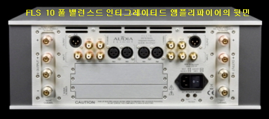

또한 2000VA급 토로이달 차폐형 오디오 트랜스포머를 탑재해 제작되어 있다. 2Ω 이하의 저 효율, 임피던스 임계 및 저 옴 스피커 시스템에 적합한 시스템이다. 프리앰플리파이어 섹션은 듀얼 모노 구성 방식이다.
밸런스드(XLR) 및 언 밸런스드(RCA) 출력단을 비롯해 Rec RCA(고정레벨) 출력단 그리고 3계통의 RCA 입력단, 2계통의 XLR 입력의 하이엔드 볼륨 컨트롤 등을 갖추고 있는 풀 밸런스드 설계시스템.
(A fully balanced circuitry, highly selected components, 32 power devices, a power supply built with extra low impedance, high quality capacitors (288.000µF only on the main power suppliers), 12 power suppliers, special print boards with an extra high surface copper, 2000VA toroidal, shielded audio transformer, 200Wrms on 8ohm output power are only few of main elements to give you the best and emotional experience in term of reproduction.)
이외에도 시스템의 모든 입력을 활성화하거나 비활성화 할 수 있으며 게인을 조정할 수도 있다(+/- 6dB). 또한 모든 입력단자의 이름을 바꿀 수 있다. 시스템 새시는 알루미늄 재질이며 새시에는 "Audia Flight" 로고가 새겨져 있다.
(All inputs can be activated or deactivated, the gain can be adjusted (+/- 6dB), all name inputs can be renamed. The preamplification section is full balance with an high-end volume control in dual mono configuration, XLR and RCA outputs, REC RCA (fix level) output, three RCA inputs, two XLR inputs. Full brushed aluminium chassis, engraved “Audia Flight” logo on top cover, one aluminium remote control brushed and anodized, OLED blue display are Hi-END details).
양극 처리한 알루미늄 리모컨과 OLED 파란색 디스플레이는 하이엔드 세부 사항이다. 두개의 옵션 카드인 플러그 앤 플레이를 설치할 수 있으며 방법은 매우 쉽다. 이 제품은 옵션카트를 사용 할 수가 있게 되어 있다. Optional cards로는
   -MM/MC phono board with unbalanced inputs
   -MM/MC phono board with balanced inputs
   -RCA board (2 RCA additional inputs)
DAC 보드. 1개의 비동기식 USB 입력단자(Galvanic isolation포함) 32비트 768KHz 및 DSD 5.6. 5계통 디지털 입력단자(광학 1계통,AES/EBU 1계통, SPDIF 2계통, Audia Flight사 SACD 전송용)등이다. 32비트,192KHz(Galvanic isolation포함). 업 샘플링 32비트 768KHz.
FLS 10 인티그레이티드형 앰플리파이어 재원
설계방식: 스테레오 풀 밸런스드 인티그레이티드형 앰플리파이어
출력:200W+200W(8Ω),380W+380W(4Ω), 700W(2Ω)
게인:-90dB/+10dB
게인솔루션: 0,5dB
재생주파수대역: 0,3Hz÷500KHz(-3dB)
THD: < 0,05%
S/N비: 110dB
입력임피던스: 47KΩ
댐핑펙터: >650
메인전원부AC(50-60Hz): 100, 110-115, 220-230, 240V
소비전원:840W(200W RMS 출력시
         1W이하(스텐바이시)
크기(WHD):450 x 180 x 440mm
중량: 44kg
연락처:+39 0766 561403(이태리)

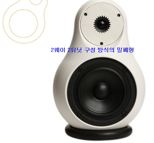

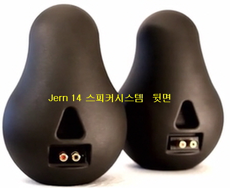

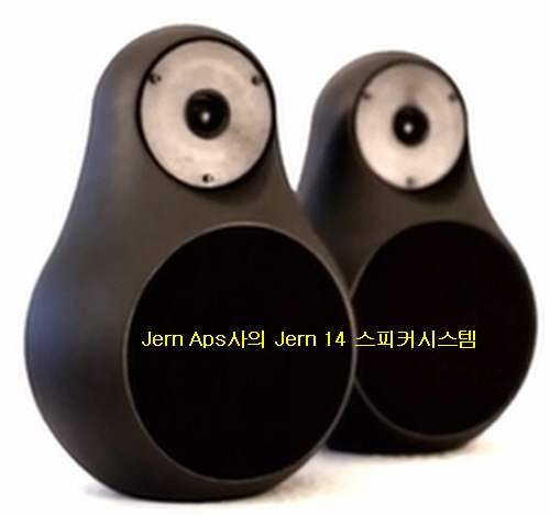

Jern Aps사의 Jern 14 스피커시스템
덴마크의 Aars에 위치해 있는 Jern Aps사는 1975년 디플로마 엔지니어 Holger Dissing이 설립했으며 현재는 Søren Dissing과 Peter Dissing의 후손이 운영하고 있다. Jern Aps사 뒤에는 Dansk Skalform이라는 회사가 있다.
Dansk Skalform사는 전통적으로 덴마크 자동차 및 기계 사업 부문에 중요한 제조 메이커로 알려져 있으며 동사 오너인 Søren Dissing이 스피커시스템을 단단한 철판으로 만들어 진다면 어떻게 될까요?
그것이 바로 호기심이 되었고 Søren Dissing과 그의 엔지니어 팀이 라우드 스피커시스템에 가능성을 알아냈고 프로토 타입 작업을 시작한 것이다. 설계 목표는 최고의 품질이어야 한다는 것이었다.
동사가 개발한 모델 Jern 14시스템에서 알 수 있듯이 새롭고 혁신적인 소형 스피커시스템을 만들어 냈고 유기적인 모양의 아름다운 디자인과 함께 맑고 깨끗한 사운드를 선보이게 된 것이다.
Jern 14 스피커시스템

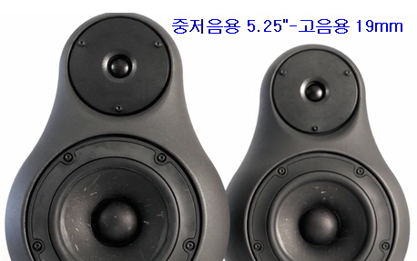

모델 Jern 14 스피커시스템은 사진에서 보여 주고 있듯이 2웨이 2유닛 구성 방식의 밀폐형디자인의 소형 시스템이다. 동사의 설명에 의하면 새로운 혁신적인 소형 스피커시스템임을 강조하고 있다.
시스템에 사용한 드라이버를 보게 되면 중저음용은 5.25“ 구경이며 149mm 프레임과 SBR 고무 서라운드(Low Damping SBR Rubber Surround)를 부착시켜 만들었다. 저 댐핑 코팅 NRSC 섬유 유리 콘 재질이며 뛰어난 미드 레인지 성능을 갖추고 있는 점이 특징.
다이 캐스팅 알루미늄 재질 섀시는 스파이더(Coated NRSC Fibre Glass Cone)섀시는 spider 아래로 배출된다.(Die cast Alu Chassis vented below spider). 인클로저 상단에 부착되어 있는 고음용 트위터 19mm 구경으로 넓은 분산 능력과 낮은 왜곡 그리고 섬유 멤브레인. 듀얼 리어 챔버 기술로 낮은 공진 벤트 폴 피스 방식이다.
(Tweeter 19mm. Wide dispersion. Low distortion due to long excursion. Textile membrane. Low resonant vented pole piece by dual rear chamber technology.)
플로어 스탠드 타입으로 수십 년간의 경험을 바탕으로 장인 정신을 발휘하여 제작되었고 재생 음질 또한 기존의 북 셀프형에서 찾아 볼 수 없는 섬세하면서도 자연스런 고음질 재생을 들고 있다.

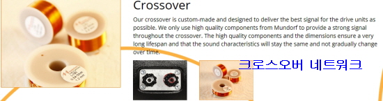

크로스 오버 네트워크에 사용한 부품들을 보게 되면 신뢰성의 Mundorf사의 것을 탑재해 놓았으며 위상선형 6dB/옥타브 맞춤형으로 훌륭한 3D 사운드 스테이지를 제공하게끔 되어 있다.
동사가 개발한 모델 Jern 14시스템의 캐비닛은 LRM(Low resonance material)저 공진 재료로 동사의 기술 주력이며 캐비닛 내의 진동을 줄이는데 있어 가장 중요한 요소 중 하나다.
모델 Jern 14시스템의 캐비닛은 기존의 다른 스피커시스템 재질보다 진동을 50배 더 줄일 수 있는 기능이 있다. 이외에도 CDS(Cast Dome Structure)는 스피커시스템 캐비닛 내부의 작은 돔 표면을 비롯해 OPC(One Piece Cabinet) 원피스 캐비닛 그리고 UFS(Unique Fingerprint Surface)등이 있다.
Jern 14의미는 덴마크어에서는 Jern이 캐비닛 재질을 가리키는 Iron을 의미하며 숫자 14는 킬로그램(약30 파운드)의 무게를 표시하고 있다. 이 모델의 디자인은 예술품처럼 아름답고 세련된 외형을 중요시 하고 있다.
Jern 14스피커시스템은 다른 고급 스피커시스템과는 달리 소재 및 주조 방법을 선택하면 설계자와 엔지니어가 사운드 품질을 저하시키는 일반적인 사각형 인클로저 대신 성능을 향상시키는 새로운 모양을 만들 수 있기 때문에 다른 고급 스피커와는 다릅니다.
특히 이 제품은 새로운 세대에 적응 할 수 있는 캐비닛용 철은 재활용 재료로 만들어졌으며 1세기 이상 지속된다. 재생 음질은 오디오 출력에 있어 정확성과 즐거움을 평가하는 것이다.
사운드는 스피커시스템에서 소리가 나지 않게 하고 캐비닛 내에서 진동을 줄이는 것이다. 다른 재질은 다른 진동 수준을 제공한다. 전통적으로, 스피커시스템은 중량이 가볍고 진동을 줄이는 능력 때문에 나무로 만들어졌다.
모델 Jern 14스피커시스템은 기존의 목재보다 최대 50배나 진동을 줄여주는 즉 진동 없는 철로 만들어졌다. 이것은 선명하고 깨끗한 사운드를 위한 핵심 구성 요소이다.
Jern 14 스피커시스템 재원
설계방식: 2웨이 2유닛 구성 스탠드 마운트 밀폐형
사용유닛: 중저음용 5.25“,고음용 19mm
재생주파수대역: 100-20.000Hz
임피던스: 8Ω
크로스오버 페이즈 리이어:6dB/octave추천앰프출력: 15-150와트
출력음압레벨: 88dB((2.83V/1m)

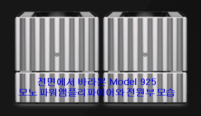

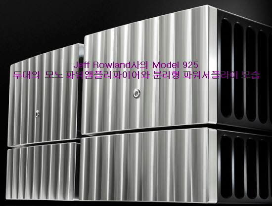

Jeff Rowland사의 Model 925 모노 파워앰플리파이어
미국 하이엔드 오디오시스템 제조 메이커로 유명한 Jeff Rowland사가 소개하고 있는 모노 블록 파워앰플리파이어시스템. 모델 925시스템은 알루미늄 섀시를 절삭 가공시켜 만든 수준급 파워앰플리파이어시스템이다.
실효 출력 430와트(8Ω)를 낼 수 있게 설계되어 있으며 4Ω에서는 850와트 출력이 가능하게 되어 있다. 설계 특징은 전원부까지 독립 구조로 완전 모노럴의 4섀시 구성 파워앰플리파이어시스템이다.
탁월한 열 전달/소실, RFI/EMI 차폐 및 공진 제어 기능을 갖쳐 견고한 소재의 T-6061 항공기 등급 알루미늄 재질을 정밀 가공시켜 만든 쿼드섀시. 각 채널의 증폭기 및 전원 공급 장치는 별도의 섀시에서 서로 분리되어 있으며 고 전류 DC 전력 및 저 전류 제어 신호는 맞춤형 분리형 케이블을 통해 증폭기와 전원 공급 장치 사이에서 전송된다.
(Quad chassis precision-machined from solid bar-stock T-6061 aircraft grade aluminum providing exceptional thermal heat transfer/dissipation, RFI/EMI shielding, and resonance control.)

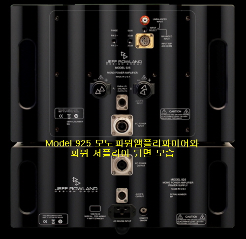

시스템의 각 채널의 증폭부와 파워서플라이 장치는 별도의 섀시에서 서로 분리되어 있으며 고 전류 DC 전력 및 저 전류 제어 신호는 맞춤형 분리형 케이블을 통해 증폭기와 전원 공급 장치 사이에서 전송된다.
시스템의 전원부는 Active Power Factor Correction(PFC)를 채용하여 AC전원을 100% 효율로 이용하도록 설계 되어 있습니다. 트랜지언트 왜곡을 제로로 억제하고 위상을 정확하게 정합하여 고전류 펄스 등, PFC 파워 소스를 가지지 않는 앰프의 문제점을 해결했다. PFC는 하모닉 전류가 AC 전원 그리드로 인입되는 것을 방지한다. 따라서 전원 노이즈를 대폭 줄여 오디오 시스템 전체적으로 생생한 사운드를 재생할 수 있다. 고전류 DC 파워, 컨트롤 신호용 저 전류는 특주 스펙의 케이블에 의해 전원부로부터 앰프부로 전송된다.
고압 DC PFC 전단으로부터 공급되는 2500W SMPS는 고도로 균등화된 저 잡음 DC 전압을 앰플리파이어 회로로 보낸다. 파워서플라이부는 4개의 제로 커런트 스위칭 DC/DC 컨버터와 함께 동작하여 고 효율로 잡음 성분을 크고 저감 시킨다. 특별 사양의 4극 콘덴서가 잔류 잡음을 한층 더 제거해준다.
AC 전원은 솔리드스테이트 릴레이에 의해 전환되며 스위칭은 AC가 제로 볼트 시점에서만 발생하여 기동시의 러쉬 커런트를 극적으로 줄여 스위칭 관련 수명을 비약적으로 늘린다. 별도의 스탠바이 회로는 스탠바이시의 소비전력을 1W 이하로 억제하고(국제 규격에 적합) 130dB 노이즈 차폐를 실시하는 디스크리트, shunt-regulated 전원부는 로우 브로드 밴드 노이즈, 저출력 임피던스를 가능하게 하여 마치 배터리 전원과 같은 뛰어난 DC를 공급한다.

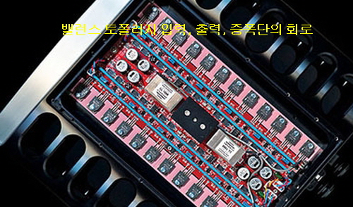

    밸런스 토플러지(Balanced Topology)
입력, 출력, 증폭단의 회로에 모두 투입된 밸런싱된 토폴로지 회로 기술은 왜곡, 노이즈를 큰 폭으로 제거하여 포르테시모로부터 피아니시모까지의 다이내믹한 동적 특성이 매우 우수하다.
   고 정밀 표면 실장 부품
무연, 저온 계수, 액티브 및 패시브 표면 실장 부품을 광범위하게 사용하면 루프 면적이 크게 줄어들고 회로 커패시턴스 및 인덕턴스가 감소하고 기존 납 성분보다 잡음이 감소된다.
   박막 저항기(Thin Film Resistors)
모든 저항은 액티브 회로의 저 잡음 특성을 보완하는 매우 낮은 열잡음을 위한 저 잡음 0.1% 박막 SMD(Surface Mount Devices) 유형이다.
   트랜스포머-커플링 및 절연
트랜스포머 커플드 입력 회로는 보편적인 부품 호환성, 우수한 CMRR(common-mode noise rejection)을 제공된다.
이외에도 시스템의 입력단은 1조의 밸런스드(XLR)와 1조의 언밸런스드(RCA) 그리고 출력단은 2조의 파라렐(parallel)바인딩 포스트 단자 등이 준비되어 있다.
Model 925 모노 부럭형 파워앰플리파이어 재원
설계방식: 모노 부럭형 파워앰플리파이어
출력: 430와트(8Ω), 850와트(4Ω)
재생주파수대역 : 5Hz~50khz
입력임피던스 : 40kΩ
THD+Noise: 0.004%(20Hz–20kHz)
댐핑팩터: >1000(20Hz-20khz)
게인: 26dB/32dB 리어 패널 스위치로 선택
크기(WHD) : 394 x 394 x 413mm(앰프)
중량 : 73kg(메인앰프)
참고: 전원부는 별도로 되어 있음)

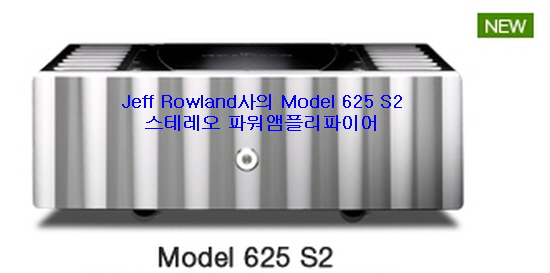

Jeff Rowland사의 Model 625 S2
스테레오 파워앰플리파이어

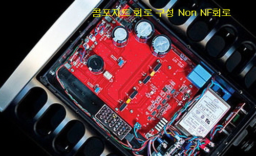

Jeff Rowland사가 개발 소개하고 있는 또 하나의 파워앰플리파이어시스템으로 모델 625 S2시스템이 있다. 실효 출력 채널당 325와트를 낼 수 있는 스테레오 파워앰플리파이어시스템으로 사진에서 보여 주고 있듯이 알루미늄 섀시를 절삭 가공시켜 만든 수준급 제품이다.
Model 625 S2시스템의 설계 특징을 보게 되면 세라믹 기판을 채용한 제품으로 앰플리파이어의 음질에 큰 영향을 미치는 출력 단에 이 기판을 사용해 제작되어 있다. 오디오 회로는 고절연성을 자랑하는 MIL 규격의 견고한 다층 세라믹 기판에 배치되어 있다.
이 세라믹 기판은 에너지의 흡수와 유지가 매우 낮은 것이 특징이다. 광대한 그라운드면은 내부 스타 그라운드 효과를 최대한으로 발휘해 준다. 동사가 소개한 모델 Criterion 프리앰플리파이어에서 그 성능을 충분히 확인한 후 코스트 상승을 무시하고 Model 625 S2에 채용했다.
소자의 성능을 100% 인출하고 에너지의 축적량이 통상의 기판에 비해 낮기 때문에 정숙함이 압도적으로 향상되었다. 콤포지트 회로 구성 Non NF회로 앰플리파이어의 두뇌인 회로에는 세퍼레이트 AB 전압, 전류 블록에 의한 독특한 기하학적 복합 구조의 신 회로를 채용하고 있다.
총량 제로로 억제한 네거티브 피드백에 의해 소리의 입자를 디테일하게, 게다가 관능적이라고도 할 수 있을 정도로 음악을 재생해 준다. 월등한 투명도와 로우 레벨의 높은 해상도에 의해 전대미문의 음악성과 스테이지 표현력을 갖추고 있다.
또한 밸런스 토폴러지란 입력, 출력, 증폭단의 회로에 모두 투입된 밸런스 회로 기술은 왜곡, 잡음을 큰 폭으로 제거하여 포르테시모로부터 피아니시모까지의 다이내믹한 동적 특성이 매우 우수하게 해준다.
시스템의 입력 단은 밸런스드(XLR)1계통을 비롯해 출력 단은 2계통(병렬 바인딩포스트)이 준비되어 있으며 내부 회로의 중요 부분은 앞서 설명한 모델 925 모노 파워앰플리파이어시스템과 다음 기능 설명을 참조하시기 바랍니다.

625 S2 스테레오 파워앰플리파이어 재원
설계 방식: 스테레오 파워앰플리파이어
출력: 325W+325W(8Ω), 600W+600W(4Ω)
재생주파수대역: 10Hz~150kHz(3dB)
S/N비: >95dB
크로스토크: 91dB이하(1kHz때)
입력임피던스 : 40kΩ
THD: 0.001%(1kHz때)
댐핑팩터: 200이하(20Hz~20kHz)
게인 : 26dB
위상 : >Pin 2 Positive
소비전력: 1W(스탠바이)
크기(WHD): 394 x 146 x 413mm
중량: 24.5kg

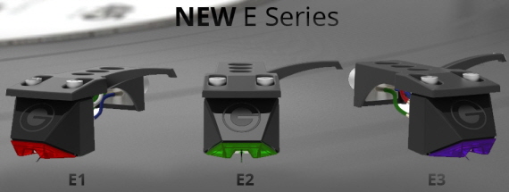

Goldring사의 E Series 무빙 마그네트 카트리지
독일에서 1906년에 설립된 메이커인 Goldring사를 1933년 영국 Hertfordshire에 위치해 있는 AHE(Armour Home Electronics사가 인수 산하 방계 회사로서 카트리지와 턴테이블 제품들을 개발 전 세계 오디오시장에 소개하고 있다.

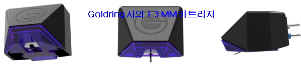

동사가 최근에 개발 내놓은 E Series의 무빙 마그네트 카트리지 3종류는 모델 E1, E2 그리고 E3 등 3종류를 소개하고 있다. 이 모델들의 설계 특징은 고품질 캔틸레버와 타원형 바늘 침을 채용한 시리즈로 엔트리 클래스 카트리지를 사용하는 사용자의 업그레이드로 최적 제품이다.
모델 E3 카트리지에서는 정교한 타원형 바늘을 채용하고 레코드 홈에서 더 많은 정보와 더욱 디테일을 읽거 냅니다. MM형 카트리지로 고품질의 모델을 찾는 고객에게 추천 할 수 있는 제품으로 3기종은 모두 Goldring사의 디자인으로 만든 카트리지.

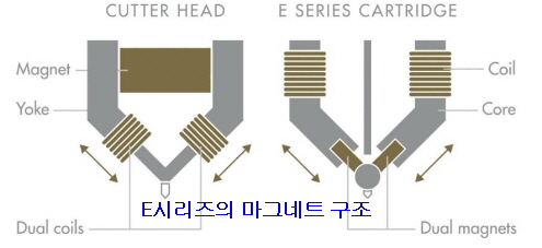

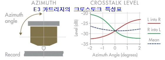

베이스부 색상은 각각 E1=레드, E2=그린, E3=바이올렛이다. 레코드 원반의 제조 과정은 선반에서 레코드를 잘라낸후 좌우 45도 V자형 형상을한 한 개의 구멍을 만들고 거기에 스테레오 신호를 기록하고 있다.
종래의 MM형 카트리지는 수직으로 감겨진 2개의 코일 사이에 배치된 하나의 큰 자석을 이용하여 스테레오 신호를 포착했다. 이 구조에서는 크로스토크를 야기 한정된 스테레오 분리 밖에 실현 될 수 없다.
이 사실을 해소하기 위해 Goldring사의 E 시리즈 카트리지는 특수한 이중 자석 구조를 채용해 만든 카트리지. 자기 더빙 렉스 테크놀로지(이중화/자기기술)는 대응되는 픽업 코일과 만 연동하는 커터 헤드의 구조와 동일 45도 각도로 기울어진 2개의 경량 자석을 탑재하고 있다.
따라서 E Series 카트리지는 커터 헤드와 기하학적으로 일치하는 동작을 하는 것이 가능 해져, 정확하게 기록 도랑을 추적하고 있다. 이로서 더욱 뛰어난 스테레오 분리와 보다 정확한 사운드 스테이지를 실현해 준다.
E Series의 사운드를 결정짓는 기술은 그것만이 아니다. 레코드를 읽을 바늘 각도(방위각)는 뛰어난 성능을 제공하기 위해 레코드판에 병행될 필요가 있다. 잘못된 각도에서의 재생은 불안정한 채널 밸런스나 크로스토크의 증가 스테레오 사운드 스테이지 감소의 원인이 된다.
그러나 항목에서 중산층의 톤암을 사용하는 사용자의 방위각 조정은 매우 어려운 과제였다. 그래서 카트리지 본체의 출하될 때의 정확한 방위각 조정은 매우 중요하다. E Series 카트리지는 캔틸레버 고정 일반적인 고정 핀이 아니라 특별히 설계된 조정나사를 채용하고 있다.
생산시 마이크로 수준에서 조정이 가능하기 때문에 E Series는 완벽한 방위각 조정을 열린 상태에서 사용자의 손끝에 닿을 것이다. 이 프리셋 방위각을 이용한 것으로, 특별한 조정을 하지 않고도 크로스토크는 이미 최적화되어 있으며 카트리지를 확실하게 세팅 할 수 있다. 위 그래프는 E3 카트리지의 크로스토크 특성표이다.
방위각 치에 대한 혼선의 변화를 나타내고 있다. 방위각의 최적 각도는 표에서 빨간색 선과 녹색 라인이 교차하는 값이며, 이것은 동시에 크로스토크 값(파란색선)이 최소가 되는 값이 기도하다.

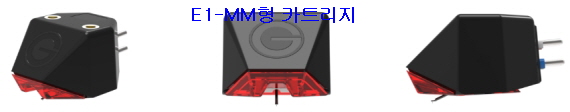

Goldring사의 E1-MM카트리지
모델 E1 카트리지는 Godring 브랜드 제품 중에서도 특히 비용 효율적인 카트리지이다. 스타일러스는 매우 정밀한 접합 원형 바늘(0.6mil)을 채용하고 캔틸레버는 탄소 섬유로 만들어져 있다.
캔틸레버 높은 내성을 제공하면서 더비싼 알루미늄 또는 보론 소재에 필적하는 성능을 갖추고 있다. Goldring의 목표 사운드를 가격을 억제하고 구현한 멋진 MM 카트리지의 탄생했다.
(E1 cartridge, the first in the range, utilises a carbon fibre reinforced cantilever with a bonded, spherical (0.6 mil) stylus with a round shank. Carbon is an effective alternative to more premium aluminium or boron materials, producing comparable results in most entry level hi-fi applications.)
E1-MM카트리지 재원
설계방식: 무빙 마그네트(MM)형
컬러: Red
캔틸레버: 카본
스타일러스: Spherical
스타일러스반경(Stylus radius): 0.6mil
재생주파수대역:20Hz-20kHz
채널밸런스:1.5dB(1kHz에서)
채널분리도: >1kHz에서 20dB
감도: 3.5mV(1kHz/5cm초)
정적준수(Static compliance):20mm/N
수직추적각(Vertical tracking angle): 208
부하저항 : 47kΩ
부하커패시턴스:100-200pF
내부인덕턴스: 400mH
내부저항: 410Ω
Fixing centres : 12.7mm(0.5“)
Playing weight :1.5g-2.5g(2.0g권장)
교환바늘: Model E1-Stylus
중량: 6.9g

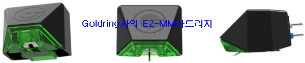

Goldring사의 E2 MM카트리지
E 시리즈는 대부분의 예산에서 중간 가격대의 턴테이블에서 볼 수 있는 모든 중형 내지 대형 질량 톤암과 함께 사용할 때 이러한 경험을 포착하도록 설계되었다. 이것은 Magnetic Duplex Technology와 Goldring Expert Adjustment를 사용하여 이루어진다.
범위 중간에 있는 E2 카트리지는 E1과 동일한 구형 스타일러스 프로파일을 특징으로 하지만 업그레이드된 알루미늄 캔틸레버의 추가 이점이 있다. 이것은 딱딱하고 가벼우므로 스타일러스가 중음부에서 고주파까지 더 정확하게 추적 할 수 있게 하여 시끄러운 소리나 왜곡 현상을 줄여주게 만든 제품이다.
(The Goldring philosophy is to promote the accurate reproduction of the original recording, maintaining the creative nuances, musicality and rhythm the artist intended you to hear. The E Series is designed to capture this experience when used with all medium to high mass tonearms found on the majority of budget to medium priced turntables. This is achieved through the use of our Magnetic Duplex Technology and Goldring Expert Adjustment.
The E2 cartridge, the middle in the range, features the same spherical stylus profile as the E1 but with the additional benefit of an upgraded aluminium cantilever. This is both stiff and light weight allowing the stylus to more accurately trace medium to high frequencies offering more detail and reducing distortion and mis-tracking during loud passages.)
E2 MM카트리지 재원
설계방식: 무빙 마그네트(MM)형
컬러: Green
캔틸레버: 알루미늄
스타일러스: Spherical
재생주파수대역:20Hz-20kHz
채널밸런스:1.5dB(1kHz에서)
채널분리도: >1kHz에서 20dB
부하저항 : 47kΩ
부하커패시턴스:100-200pF
내부인덕턴스: 400mH
내부저항: 410Ω
중량: 6.9g
연락처: +44(0)1279 501111(영국)
E3 MM 카트리지
E3 카트리지는 E2와 동일한 알루미늄 캔틸레버를 특징으로 하지만 우수한 접착, 초 타원형 (0.3 x 0.7mil) 스타일러스로 제작되어 있다. 이로 인해 전후방 반경이 작기 때문에 일반 타원형(0.4 x 0.7mil) 또는 구형(0.6 mil) 스타일러스 보다 우수한 고주파 그루브 상세 검색 기능을 갖추고 있다.
주요 효과는 치찰음의 감소는 물론 특히 높은 수준의 보컬 녹음을 가장 이상적으로 재생시켜 준다.
(The E3 cartridge, the highest in the range features the same aluminium cantilever as the E2, but benefits from a superior bonded, super-elliptical (0.3 x 0.7 mil) stylus. This gives it superior high frequency groove detail retrieval ability over ordinary elliptical (0.4 x 0.7 mil) or spherical (0.6 mil) styli due to its smaller front to back radius. Its main effect is the reduction of sibilance, especially in high level vocal recordings)
E3 MM 카트리지 재원
설계방식: 무빙 마그네트(MM)형
컬러: 바이올렛(Violet)
캔틸레버: 알루미늄
스타일러스: 타원형(Elliptical)
스타일러스반경(Stylus radius): 0.3 x 0.7 mil
재생주파수대역:20Hz-20kHz
채널밸런스:1.5dB(1kHz에서)
채널분리도: >1kHz에서 20dB
부하저항 : 47kΩ
부하커패시턴스:100-200pF
내부인덕턴스: 400mH
내부저항: 410Ω
중량: 6.9g
