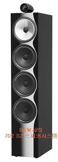

Bowers & Wilkins사의 702 S2 스피커시스템
영국 하이엔드 스피커시스템 제조 메이커로 유명한 Bowers & Wilkins사가 2017년도 마지막 분기에 개발 소개하고 있는 700시리즈 모델 702 S2 마루형 스피커시스템. 이 제품은 기존의 CM 시리즈와 비교하여 모든 트랜스 듀서가 변경되어 근본적으로 개선된 신제품이다.

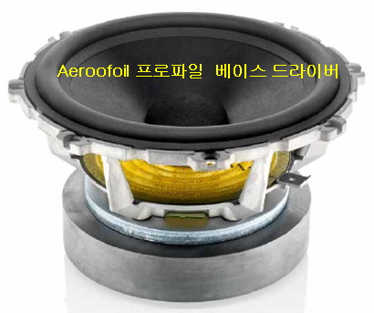

3웨이 5유닛 구성 방식의 윗이 반전 설계 마루형으로 사용 유닛은 25mm 구경의 탄소 재질의 고음용 돔형 트위터(Decoupled Carbon Dome)를 비롯해 150mm구경의 FST 중음용 그리고 165mm 구경의 Aerofoil profile 저음용 우퍼 2개 등으로 제작되어 있다.
시스템의 설계 특징을 종합해 보면 Aeroofoil 프로파일 베이스 드라이버는 맞춤형 버전으로
알루미늄의 견고한 빌릿으로 제작되어 있다. 또한 새로운 기술의 탄소 보강 트위터를 볼수 있다.
이 신기술은 이전의 알루미늄 이중 돔 트위터 보다 가청 대역폭을 더 높여 더 단조롭고 깨끗한 고음대역을 제공하며 동사가 지금까지 생산한 최고의 '비 다이아몬드 트위터라고 설명하고 있다.
트위터 온 톱(Toper-on-Top)기술을 갖춘 모델로 설계 특징은 보게 되면 솔리드 바디 트위터 하우징 디자인은 단단한 알루미늄 블록으로 제작되어 트위터에 음향적으로 최적화된 하우징 구조로 되어 있다.
이 하우징 디자인은 예외적으로 불활성이며 공진에 강한점이 특징이다. 다시 말해 특허인 Carbon Dome ™ 트위터는 700시리즈를 위한 새로운 기술이다. 알루미늄 이중 돔 트위터를 획기적으로 개선한 이 제품은 핀 포인트 이미징 정확도와 세부 사항을 위해 브레이크 업 47kHz로 높은 고음 대역이다.
또한 특허 제작의 Continuum ™ 콘 역시 800시리즈 다이아몬드가 처음 소개된 콘으로 케블라 이후 중급 성능에서 가장 큰 단계 변화를 나타낸다. 직조되고 코팅된 소재는 고도로 제어된 브레이크 업을 제공하여 보다 개방적이고 중립적인 중음 대역을 재생시켜 주고 있다.
사진에서 보여 주고 있듯이 분리된 미드 레인지는 800시리즈 다이아몬드의 비슷한 시스템에서 변형 된 분리형 디자인을 특징으로 하고 있다. 디커플링은 캐비닛의 색상을 줄이고 중간 범위의 선명도를 향상시킨다.
또한 3개의 저음용 우퍼는 Aerofoil ™ 프로필베이스 콘으로 앞서도 언급 했듯이 고급 컴퓨터 모델링 기술을 사용하여 개발된것으로 베이스 콘은 다양한 두께를 가지고 있어 가장 필요한 곳에 사용 할 수가 있다.
인클로저 뒷면에 있는 특허 Flowport™ 포트 그리고 Gloss Black, Satin White 및 Rosenut 컬러로 마감처리 되어 있어 이중에서 선택할 수 있다. 다음은 동사가 이 시스템을 위한 중요 부분을 보다 제세하게 설명한 기술을 참조해 주시기 바랍니다.
         Continuum Cone

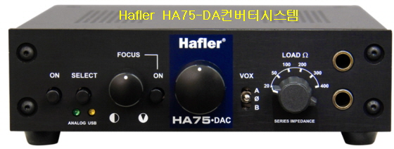

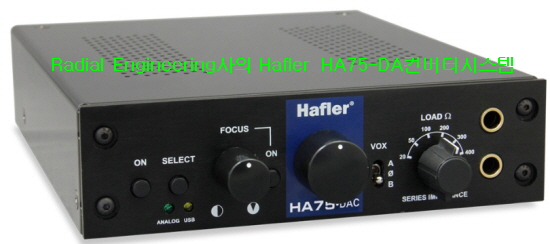

Radial Engineering사의 Hafler HA75-DA컨버터시스템
1960년대 진공관 앰플리파이어로 유명한 Hafler사가 개발한 Dynaco 브랜드를 모두 소유하고 있는 캐나다 모회사인 Radial Engineering Ltd사가 2017년도 뉴 모델로 개발 소개하고 있는 Hafler HA75-DAC시스템.
이 제품은 오디오 파일용으로 진공관 소자를 탑재해 설계한 시스템으로 Radial Engineering Ltd사가 오래전 왕년의 인기 제조 메이커인 Dynaco 브랜드를 인수  당시 인기 제품인 모델 Stereo 70 진공관 파워 앰플리파이어를 다시 개선해 출시한바 있다.
동사는 오랫동안 프로오디오 제품을 생산 해왔고 Dynaco 브랜드를 인수해 고전 제품에 관심을 갖고 제품 복원에 노력을 집중하고 있다. 동사가 새로 개발한 Hafler HA75-DAC시스템은 사진에서 보여 주고 있듯이 12AX7 드라이버 관을 탑재해 설계된 100% 크라스 A급 오디오 회로를 갖추고 있는 신제품이다.
(The Hafler HA75-DAC is an audiophile tube-based headphone amplifier and USB digital-to-analog converter, with a number of useful and innovative features that excite and enhance the listening experience.)
동사 특허인 Variable Focus ™ 컨트롤 기능(Variable Focus™ control to simulate listening in a room)을 비롯해 고품질 디지털 오디오 재생을 위한 USB 입력단자 그리고 모든 헤드폰에 최적화 되도록 임피던스 선택기 로드 기능 등을 갖추고 있는 시스템이다.
모델 Hafler HA75-DAC시스템은 진공관을 탑재해 설계한 헤드폰용 증폭기 및 USB 디지털-아날로그 변환기로 청취 경험을 자극하고 향상시키는 많은 유용하고 혁신적인 기능을 갖추고 있는 제품이다.
모델 HA75-DA컨버터는 동일한 회로와 12AX7 튜브가 사용되며 최대 192kHz의 고 충실도 디지털 오디오를 모니터링 하기위한 USB 입력이 추가되었다. 아날로그 입력은 RCA 및 밸런스 XLR 커넥터를 통해 제공된다.
사진에서 보면 알 수 있듯이 전면의 선택 스위치를 사용하면 아날로그 소스와 디지털 소스를 쉽게 전환 할 수 있다. 다양한 추가 기능을 사용하여 청취 스타일과 헤드폰에 맞게 성능을 조정할 수 있다.
포커스 컨트롤은 미각에 따라 다이얼 할 수 있는 활성 매트릭스를 사용하여 실내에서 스피커를 듣는 경험을 시뮬레이션 해 줄 수 있다. 3가지 위치의 보이스 스위치를 사용하면 라우드니스 커브를 적용하거나 저음 응답을 향상시켜 헤드폰이나 소스의 균형을 조절할 수 있다.

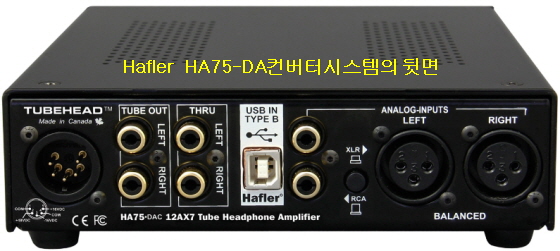

유성음 회로는 또한 중립 응답을 위해 우회 될 수 있다. 또 다른 흥미로운 추가 기능은 로드 선택기 스위치로, 출력 임피던스를 모든 헤드폰 쌍에 맞게 조정할 수 있다. HA75-DAC의 섀시는 14게이지 강철로 구성되어 표류 자기 간섭을 차단하고 후면 패널에는 금도금 RCA 커넥터가 있어 최적의 신호 전송을 보장하고 있다.
추가로는 'Thru'및 'Tube out' RCA 출력을 사용하면 HA75-DAC를 다른 입력 장치에 전원을 공급하거나 12AX7 튜브의 특성을 전달하기 위해 프리앰플리파이어나 파워 앰플리파이어를 연결할 수 있다.
모델 HA75-DAC시스템의 밸런스드(XLR)커넥터는 강철보다 튼튼하며 수년에 걸쳐 변색되지 않을 긍정적 인 연결을 위해 초대형 니켈-실버핀 접점이 특징. 다시 말해 제품 하나 하나에 탁월한 엔지니어링과 사용자 제어 기능을 결합하여 독특한 청취 경험을 제공하므로 이전과 전혀 다른 방식으로 음악을 즐길 수 있는 점이 특징이다.
참고로 Radial Engineering Ltd사의 사업부인 Hafler 브랜드는 브리티시 컬럼비아주 밴쿠버 교외의 Port Coquitlam에 위치하고 있다. 1990년대에 Radial은 캐나다의 Hafler의 유통 업체였으며 이 기간 동안이 브랜드에서 엄청난 성공을 거두었다.
Rockford-Fosgate가 비즈니스의 자동차 오디오 사업에 집중하기 시작한 후 Radial은  Rockford에 연락하여 결국 Hafler Brand를 인수했다. Hafler 브랜드에는 현재 헤드폰 앰플리파이어를 위시해 포노 스테이지, 스텝 업 트랜스포머가 포함되어 있으며 곧 David Hafler가히 유명한 브랜드에서 새기고 있는 품질에 대한 헌신과 함께 파워 앰플리파이어를 추가 생산할 예정이다.
모든 하플러(Hafler) 제품은 70명이 넘는 헌신적인 직원과 수십 개의 하청 업체와 함께 캐나다에서 설계되고 제조되고 있다. 이 팀은 전 세계 50여 개국의 딜러 및 유통 업체 네트워크를 통해 판매되는 제품을 생산하고 있다. Hafler 브랜드 40년 넘게 오디오 충실도를 갖추고 있다.
HA75-DAC시스템 재원
설계방식: 디지털 아날로그 컨버터시스템
오디오회로: 진공관 12AX7 탑재해 설계한 class-A 증폭방식
아날로그입력단: RCA/XLR(스위치로)
디지털입력단: USB Type B
Thru-입력단: RCA(left/right)
출력단:듀얼(Dual) ¼" TRS 헤드폰)
임피던스: 20-400Ω(실렉터)
게인:30dB
전원부: ±16V 1600mA 별도의 서플라이
크기(WHD): 165 x 44 x 200mm
비고: USB DAC $1'300 HA75-DAC

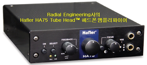

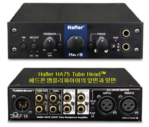

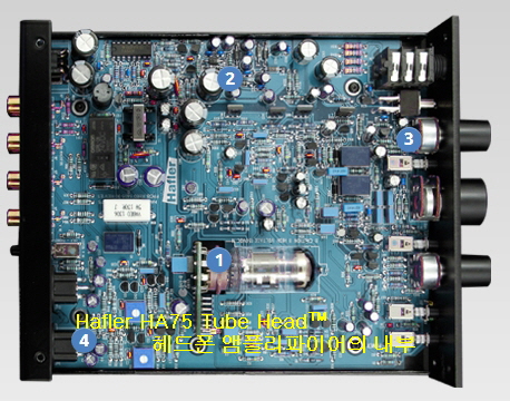

Radial Engineering사의 Hafler HA75 Tube Head™ 헤드폰 앰플리파이어시스템
Hafler 브랜드로 개발 판매하고 있는 HA75 Tube Head™시스템은 특허 제품으로 진공관 12AX7 드라이브 관을 탑재해 100% 클래스 A 오디오 회로 설계 시스템. 설계 특징은 거실에서 듣기를 시뮬레이트하는 Variable Focus ™ 컨트롤 특허 기능을 갖추고 있다.
또한 신호 경로를 조정할 수 있는 조정 가능한 네거티브 피드백 그리고 언밸런스드(RCA)와 밸런스드(XLR) 입력 선택이 가능하게 준비되어 있다. 실제로 진공관 회로의 특성을 추가하면서 Hafler 브랜드의 전설적인 음질을 생성하도록 세심하게 설계된 '빈티지 헤드폰 앰플리파이어시스템이다.
외부 자계 및 RF 오염으로부터 내부 작동을 보호하기 위해 14게이지 스틸 케이스로 제작되었으며 청결하고, 심미적인 매력을 위한 검은색 알루마이트 처리된 알루미늄 전면 패널로 되어 있다.
언밸런스(RCA)와 밸런스(XLR) 입력단자들은 금도금 처리되어 신호 흐름을 최적화하는 동시에 시간이 지남에 따라 변색을 제거하게 되어 있다. 특히 내부에는 100% 개별 클래스 A 헤드 앰플리파이어가 12AX7 진공관 드라이브와 결합되어 헤드폰에 전원을 공급하고 있다.
솔리드스테이트 대응 제품보다 선호하는 성격과 따뜻함을 제공하기 때문에 헤드룸을 최대화하기 위해 튜브에 140볼트를 적용하는 독창적인 Non-radiating charge pump를 사용하고 있다.(Inside, a 100% discrete class-A head-amp combines with a 12AX7 tube drive to power the headphones. This employs a unique non-radiating charge pump that applies 140volts to the tube to maximize headroom as it delivers the character and warmth that so many listeners prefer over solid state counterparts.)
모델 HA75시스템은 고유한 피드백 제어 기능이 있다. 이를 통해 사용자는 음의 피드백을 증가 또는 감소시켜 '임상'(솔리드스테이트)또는 '따뜻한'(튜브) 응답을 생성 할 수 있으며 재생중인 프로그램을 자료 유형에 대한 신호 경로를 더욱 강화할 수 있다.
음향 공간에서 라우드스피커를 듣는 반응을 시뮬레이트하기 위해 완전히 가변 가능한 전위차계를 통해 스테레오 이미지를 중앙으로 가져 오는 Focus 컨트롤을 사용할 수 있다. 이 활성 컨트롤은 스테레오 이미지를 축소하지 않고 흥미진진한 결과를 제공하는 매트릭스 방식이다.
특히 Vox기능은 낮은 레벨에서 청취할 때 동일한 음량을 제공하기 위해 Fletcher-Munson 곡선을 처리하여 구식 라우드니스 컨트롤과 비슷한 음색을 따뜻하게 한다. 또한 Vox컨트롤을 사용하여 과장된 반응을 즐기는 사람들을 위해 '붐 박스'효과를 만들 수 있다.
모델 HA75시스템의 heavy duty 앰플리파이어 스테이지는 청취 경험을 향상시키기 위해 온기와 성격을 풍부하게 제공하기 때문에 질식하지 않고 모든 종류의 헤드폰 임피던스를 8Ω~400Ω까지 처리 할 수 ​​있다.
HA75시스템은 2017년도 뉴 모델로 개발 소개하고 있는 Hafler HA75-DAC시스템과 같이 연결시켜 사용 할 수가 있다. 시스템 내부에는 Dual triode 12AX7 진공관을 100% Discrete Audio Circuit Path, Extra Durable Switches, Glass-Filled XLRs 단자들을 들수 가 있다.
Hafler HA75 Tube Head™ 헤드폰 앰플리파이어 재원
설계방식: Class-A 증폭 방식의 진공관 소자 탑재 헤드폰 앰플리파이어
최대출력: 5V(RMS)
사용진공관: 12AX7(드라이버관)
임피던스: 220Ω
게인: 30dB
전원부: ±16V 1600 mA external supply
연락처: (604) 942-1001(캐나다)

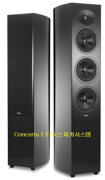

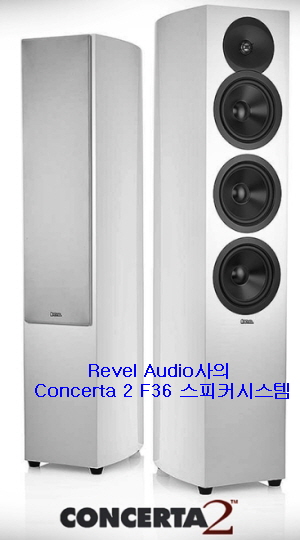

Revel Audio사의 Concerta 2 F36 스피커시스템
미국 하이엔드 스피커시스템 메이커로 하만인터내셔날 소속사인 Revel 브랜드로 개발 소개하고 있는 Concerta 2 F36 마루형시스템. Revel의 새로운 Concerta 2 라우드 스피커시스템은 동사의 수상 경력에 빛나는 모델 Performa 3 시리즈의 후속 제품이다.
시스템에 사용한 드라이버를 보게 되면 6.5" 구경 알루마이트 알루미늄 콘 재질의 중저음용 3개와 1" 구경의 알루미늄 돔 트위터로 설계된 2웨이 4유닛 구성 방식의 마루형 스피커시스템.
사진에서 보여 주고 있듯이 고음용 트위터는 4세대 음향 렌즈 웨이브 가이드(Fourth gen-eration acoustic lens waveguides)디자인 방식이다. 컴퓨터 최적화 드라이버 포지셔닝 및 네트워크 통합(Computer-optimized driver positioning and network integration) 방식.
또한 일정한 압력 구배 포트 설계(Constant Pressure Gradient Port design)이며 전면, 상단 또는 측면 스피커시스템 패널에 보이는 고정 장치는 없다. Revel Concerta 2의 브러쉬 드 메탈릭 로고가 있는 마그네틱 그릴로 되어 있다.
Revel Audio사의 Concerta 2 시리즈 스피커시스템은 곡선 테두리와 높은 광택 마감을 특징으로 하는 새롭고 우아한 디자인이다. 수상 경력에 빛나는 Concerta1 스피커시스템 라인을 개선하기 위해 수년간의 연구 결과를 보여 주고 있다.
최적화된 트랜스 듀서, 개선된 웨이브 가이드, 새로운 크로스오버 네트워크 및 새로운 포트 디자인을 사용하여 모델 F36은 제작, 설계 및 음질의 경쟁에서 가장 뛰어난 놀라운 가격대의 유명한 Revel 사운드를 제공하고 있다.
이 시스템의 3개의 중저음용 드라이버들은 모두 최대 약 600Hz까지 작동하며 그 이후 낮은 2개의 드라이버들은 완전히 개발된 3웨이 설계에 필적하는 성능을 제공한다고 주장하고 있다.
즉 새로 개발된(특허출원중인)크로스오버를 사용하여 빠르게 우회전 한다. 상단 우퍼는 1.8KHz까지 계속 작동하여 트위터와 연결되어 있다. 다른 Revel 풀 레인지 스피커시스템과
마찬가지로 모델 F36은 중음 역을 다루는 드라이버의 지향성을 보다 잘 일치시키기 위해 트위터에 웨이브 가이드를 사용하고 있다.
웨이 가이드는 트위터의 낮은 범위의 효율을 증가 시키며 시스템의 나머지 부분의 효율을 맞추기 위해 크로스 오버에서 스케일을 조정하면 트위터가 감당해야하는 증폭기 전력이 크게 감소하므로 왜곡 현상이 발생한다.
다시 말해 주어진 출력음압레벨에서 낮아진다. 일부 웨이브 가이드의 단점은 고음 대역에서 분산이 감소 될 수 있지만 Concerta 2의 새로 정제된 웨이브 가이드는 9kHz 이상의 분산을 개선 한다고 설명하고 있다.
3개의 중저음용 드라이버들은 모두 동일한 캐비닛 공간에서 작동하며 후면 통풍구를 미세 조정하여 포트 소음을 최소화 하고 있다. 단일 입력 단자세트(두 번 바나나 플러그에 맞도록 간격을 둔다. 시스템의 터미널 단자는 5웨이 바인딩 포스트를 갖추고 있다.(Five-way binding posts SECRETS TAGS):
Concerta 2 F36 스피커시스템 재원
설계방식: 2.5웨이 4 유닛구성 방식의 위상반전 설계 마루형
          (Bass-reflex via rear-firing port)
사용유닛: 중저음용 6.5“ 3개
          고음용 1" 알루미늄 돔 트위터
저음대역주파수특성: -3dB@51Hz,
                    -6dB@45Hz,
                    -10dB@33Hz
크로스오버주파수: 600Hz/1.8kHz
출력음압레벨:91dB(2.83V/1m)
임피던스:6Ω
크기:250 × 1120 × 310mm
중량:50 lbs
판매가격: $2000(한조)
연락처:(Toll-Free) 1-888-691-4171
