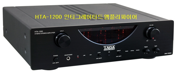

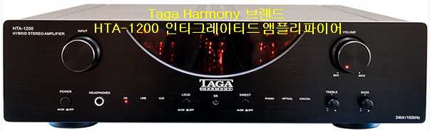

Taga Harmony 브랜드 HTA-1200 인티그레이티드 앰플리파이어
유럽 폴란드의 Warsaw에 오디오시스템 제조 공장을 두고 있는 Taga Harmony 브랜드는 폴란드의 Polpak Poland Limited사의 제품 브랜드다. 동사가 새로 개발 소개하고 있는 모델 HTA-1200시스템은 채널 당 80와트 실효 출력을 낼 수 있게 설계된 인티그레이티드 앰플리파이어시스템.
(HTA-1200 is a 80W/8ohm high-fidelity hybrid integrated amplifier utilizing a 12AX7 tube preamp section with a cathode type amp circuit and a 12AU7 stage serving as a buffer amplifier, and four Toshiba transistors at the output.)
채널 당 80와트 실효 출력의 하이브리드 인티그레이티드형
모델 HTA-1200시스템의 설계 특징은 하이브리드(Hybrid)구성으로 포노 단을 위한 MM/MC 카트리지와 24비트 DA컨버터를 내장해 만든 프레미엄급 하이브리드 파앰플리파이어시스템이다.
(HTA-1200 Hybrid Amplifier with MM/MC Phono and 24bit DAC Premium Hybrid Power!).사용한 진공관은 프리부분에 1개의 12AX7관과 버퍼단(buffer stage)에 2개의 12AU7관 등을 쓰고 있다.
또한 드라이버 단에는 4개의 도시바사의 커런트 게인 출력 트랜지스터(Toshiba pure current-gain output transistors)를 탑재해 설계되어 있고 출력 단을 위한 300V급 트랜스포머(transformer)를 탑재하고 있다.
제품 사진에서 보여 주고 있듯이 전면 판넬 중앙에 커다란 유리관을 통해 진공관의 아름다운 모습을 보여주고 있으며 판넬 좌우에는 라운드 타입의 입력 실렉터와 볼륨 단자가 부착되어 있다.
고성능 진공관과 정밀 고전압 트랜지스터를 사용해 설계된 하이브리드 방식으로 전원 공급 장치는 전압 안정성과 매우 낮은 AC 리플 전류를 제공하고 있다. 깊은 다차원 사운드 스테이지를 통해 보다 자연스럽고 신선한 사운드를 재생시켜 주고 있다.
300W 고출력 토로이드 트랜스포머는 모든 볼륨 레벨에서 일정하고 즉시 사용 가능한 에너지를 제공해 준다. 0dB 전류 증폭 회로에 사용되는 고 전력 트랜지스터는 음악의 더 많은 내용을 보여 주며 매우 까다롭고 강력한 스피커시스템 조차도 사용할 수 있도록 여분의 순수한 에너지와 역학을 제공하고 있는 점이 특징.
오디오 회로에는 MKP 커패시터와 교차 연결된 튜브 회로는 안정적인 재생을 보장하여 음악 톤 및 음장 깊이를 향상시켜 주게 하고 있다. 또한 Audiophile 등급 ALPS 볼륨 전위차계는 최소한의 잡음과 채널 혼선을 억제해주며 두 채널 사이의 작동감과 오류를 뛰어 넘는다.

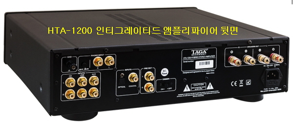

고급스러운 금도금 스피커시스템 터미널은 스피커시스템에 거의 무 손실 오디오 신호 전송을 제공하며 하이엔드 솔리드 가공 황동 RCA 소켓이 있는 아날로그 입력은 턴테이블(MM 및 MC카트리지모두)을 포함하여 최대 4개의 스테레오 장치를 수용 할 수 있으므로 좋아하는 비닐 레코드에서 음악을 즐길 수 있게 되어있다.광 또는 동축 입력을 통해 다양한 디지털 장치를 연결할 수 있으며 기본 제공되는 프리미엄 고해상도 24비트/192kHz DA컨버터가 항상 최상의 사운드 성능을 제공하고 있다. 모델 HTA-1200시스템에는 하이엔드 헤드폰 프리앰플리파이어를 장착해 놓았다.
프리앰플리파이어의 출력은 선택 사양인 외부 파워앰플리파이어 또는 전원 공급형 서브 우퍼 및 스피커시스템 전용이다. 이외에도 착탈식 IEC 전원 케이블(Removable IEC Power cord)은 언제든지 고급 오디오 파일 전원 케이블로 시스템을 업그레이드 할 수 있는 옵션을 제공한다.
시스템의 입력단은 아날로그 스테레오 RCA와 CD 라인단 포노용 MM과 MC가 있으며 디지털은 광(Optical)과 동축(Coaxial)이 있다. 출력단은 RCA Pre-Out이 있으며 사용하기 편리한 풀 알루미늄 리모트 컨트롤(Full Aluminum Remote control)이 준비되어 있다.

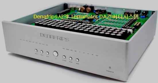

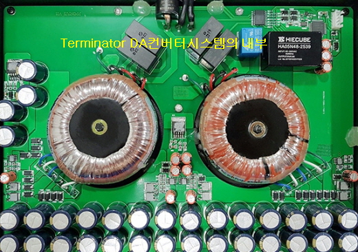

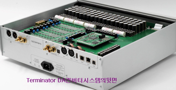

모델 Terminator DA컨버터시스템은 앞서서도 언급 했듯이 동사가 수년간 개발한 PCM decoding 26비트 R-2R이다. 즉 Terminator DA컨버터시스템은 동사의 주력 DA컨버터시스템이다.
PCM디코딩을 위한 최신 4세대 이산 저항기 26Bit R-2R, 32단계 FIR 필터를 갖춘 6비트 DSD 하드웨어 디코딩으로 전통적인 통합 칩 제약 조건의 획기적인 발전을 알 수가 있다. 동일한 섀시내에 전용 캡슐화된 전원 공급 장치 섹션에는 듀얼 타입 O 트랜스포머(Dual  Type-O Transformers).

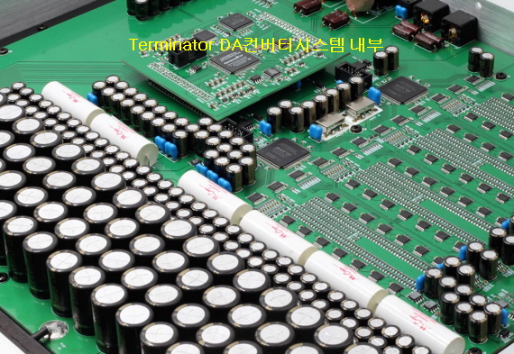

초저 ESR 저수지 커패시터 및 Walt Jung 슈퍼 레귤레이터가 장착되어있어 DA컨버터 전원을 공급하고 있다. DA컨버터 코어 변환 모듈 R-2R은 0.005%의 고정밀, 10ppm의 낮은 열효과 정밀 저항으로 구성되어 있다.
각 채널은 500pcs 이상의 정밀 저항을 사용하거나 2채널의 경우 1000pcs를 사용하므로 다른 일반적인 R-2R DA컨버터보다 4배의 용량이다. 이것들은 진정으로 놀라운 저 왜곡, 완벽한 밸런스드 디자인을 구현하고 있다.
Crystek FEMTO 클록은 FIFO 기술과 함께 사용되어 DA컨버터 클록이 입력 신호와 독립적임을 보장하고 있다. 향후 10년간 Denafrips의 Reference Master Class DA컨버터가 될 것이다.
이 시스템의 기술적 하이라이트를 간추려 보게 되면 1.Amanero USB 인터페이스 2. Crystek Femto클록, FIFO, 3.Superious 초저잡음 파워서플라이 유닛, 4.독점적인 R2R +DSD 아키텍처, 5.Terminator 26비트 R2R+6비트 DSD(32단계 FIR필터),0.005% 정밀 저항기로 기본 PCM 및 DSD 디코딩을 완벽하게 균형 조정한다.
시스템의 입력단은 I2S 3개를 비롯해 동축 2계통, 토스링크 2계통, AES/EBU 2계통 그리고 USB 1개가 준비되어 있다. 출력단은 RCA 2계통과 VRMS 3계통, 밸런스드(XLR) 4계통, VRMS 6계통 등이다.

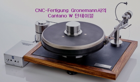

CNC-Fertigung Gronemann GmbH사의 Cantano W 턴테이블
독일 Berlin근교에 위치해 있는 CNC-Fertigung Gronemann GmbH사가 개발한 아날로그 턴테이블 시스템. 음악에 대한 사랑에서 비롯된 프로젝트 일환으로 12년간의 끊임없는 열정과 헌신으로 개발한 시스템.
이 제품은 동사의 설립자인 Oliver von Zedlitz와 그의 팀의 동기들로 타협하지 않는 독일 제 품질을 보여준 수준급 아날로그 플레이어시스템이다. 최신의 CNC 기술과 엄격한 품질 관리 및 고도의 정밀 가공 기술의 역작이다.
모든 제조 공정은 수 가공 방식으로 제작되어 철저한 검사 공정과 테스트를 거쳐 완성된 시스템이다. 특히 시스템에 사용한 모든 부품은 당사의 시설에서 완벽하게 제조된 것을 쓰고 있다.
따라서 "made in Germany"라는 라벨은 진정한 Cantanos를 동반하고 있다고 본다. 최고 수준의 정밀도와 품질을 유지하는 것이 매일 새롭게 수용되는 표준이다 특히 수년간의 사용 경험과 열정으로 성과가 나타난 것이며 동사만이 만들어 낼 수 있음을 자랑하고 있다.
(Cantano is a project that arose out of a love for music by CNC-Fertigung Gronemann in Berlin. For 12 years the jewel of the company has been continuously developed, honed, perfected, and refined with passion and dedication.
The search for the perfect sound has been the motivation for the company’s founder Oliver von Zedlitz and his team. Without compromises. Quality made in Germany.
The latest CNC technology, strict quality control, and a high degree of attention to detail form the basis of each Cantano product. Each tonearm, each drive has been carefully refined by hand, inspected, and tested before delivery.
In addition, all parts are manufactured completely in our facilities. So, the label “made in Germany” is truly accompanying each of our Cantanos. Maintaining the highest levels in precision and quality is a standard to be accommodated anew each day.
Years of use, experience, and passion have paid off. We have created something unique. For us, for all music lovers, for you. Cantano. Pure sound).

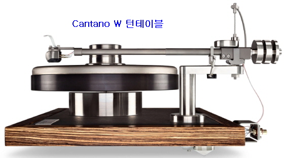

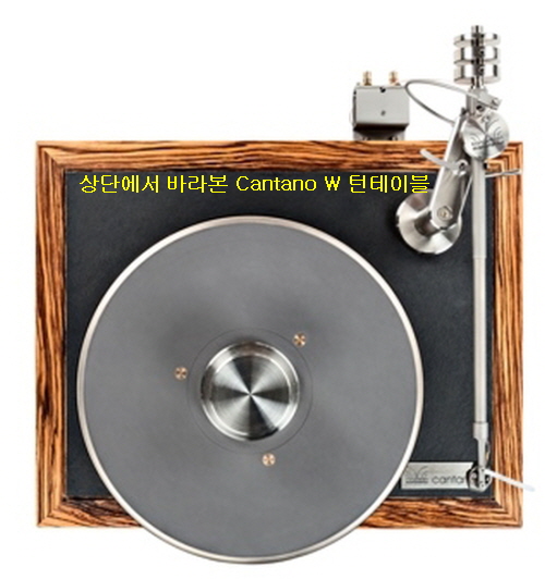

동사가 소개하고 있는 Cantano W 턴테이블 시스템은 디자인 및 개성을 완벽하게 구현한 제품으로 제품 자체의 소음을 줄이기 위해 고급 재료를 사용하여 제작되었으며 특히 슬레이트. 목재. 스테인리스 스틸 등 최고의 구성 요소만으로 만들었다.

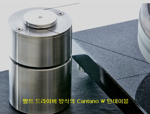

독특하게 스테인리스 스틸베이스를 통해 턴테이블과 톤을 분리시켜 놓았으며 이로 인해 Cantano 턴테이블시스템은 독특한 외관을 구현하고 있다. Cantano W제품은 슬레이트 모양으로 감칠맛 나는 나무로 싸여 있다.
턴테이블의 윗부분은 특수 밀도의 고품질 흑연으로 만들어졌으며 검은색 알루마이트 알루미늄으로 제작된 하단 부는 벨트 구동 방식이다. 특히 CNC 기술을 사용하여 0.01mm 미만으로 최소화된 런 아웃은 극도로 낮은 변동을 갖추고 있다.
공진 최소화 회전 테이블축의 베어링은 경화된 강철 및 초경합금으로 구성되어 있다. 평생 오일 필링이 장착된 5개의 종단 윤활 그로브는 완벽한 윤활을 보장한다. 제품 인 도시 베어링에 최대 허용치가 표시된다. 0.003mm 구경의 사파이어 볼이 베어링의 베이스를 형성되어 있다.
(The bearing of the resonance-minimized turntable axis consists of hardened steel and solid carbide. Five longitudinal lubrication grooves, equipped with a lifelong oil filling, are guaranteeing perfect lubrication. At delivery, the bearing shows an leeway of max. 0.003 mm. A sapphire ball forms the base of the bearing.)
      중간 부싱이 없는 교환 가능한 톤암
톤암의 서스펜션은 고정 배선 및 중간 부싱 없이도 언제든지 신속하게 조립 및 교환 할 수 있도록 설계되어 있다. 드라이브를 어떤 제조업체의 어떤 톤암과도 결합 할 수 있다. 최적의 신호 전달을 위해 톤암 케이블 링을 위한 은코팅과 선택된 금도금된 Cu 소켓을 사용하고 있다.
(An exchangable tonearm without intermediate bushing. The suspension of the tonearm is designed to enable quick assembly and change at any time, despite fixed wiring and without intermediate bushing. It is possible to combine the drive with any tonearm by any manufacturer. For optimal signal transmission we use copper wiring with a silver coating for the tonearm cabling, and selected, gilded Cu-sockets.
      개별적으로 광학 조화.
Cantano W 턴테이블은 개별적으로 구성 할 수 있다. 주위 분위기와 완벽하게 조화를 이루기 위해 4가지 종류의 나무 상자를 제공한다. 또한 구입자의 요청에 따라 자기 베어링 또는 역 베어링 중 하나를 보완 할 수도 있다.
(Individually. For optical harmony. Every Cantano W is individually configurable. In order to perfectly harmonize with its surrounding atmosphere, we offer four types of wood encasements. Additionally, it is possible to supplement it with either a magnetically-supported or inverse bearing upon request.)

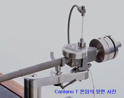

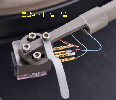

독일 CNC-Fertigung Gronemann GmbH사는 동사가 소개하고 있는 Cantano W 턴테이블과 함께 사용 할 수 있는 톤암을 소개하고 있다. 심플하면서도 독특한 외형 디자인을 갖추고 있는 매혹적인 기능을 갖추고 있는 톤암이다.
고품질의 소재만을 사용하였으며 12“와 9” 톤암은 수준급으로 최고의 턴테이블에 사용 할 수가 있게 제작되어 있다. 한마디로 톤암의 속도와 완벽한 사운드를 위해 제작되어 있는 “I”형이다.
      티탄. 낮은 질량 및 최대 강도

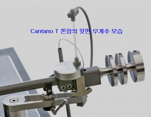

톤암과 헤드-쉘에 사용되는 티타늄은 최소한의 무게로 최대 강도를 제공한다. 추가 측면 가이드가 있는 유니 포봇 베어링 베이스는 암이 종축을 따라 스윙하는 것을 방지해준다. 베어링의 움직임이 쉽고 암의 질량이 적기 때문에 가운데 구멍이 완벽하게 중앙에 있지 않은 사람도 기록을 왜곡 없이 읽을 수 있다.
     자기 공명은 거의 측정 할 수없는 수준
Cantano T 톤암은 CNC 기술을 사용하여 완벽한 조화된 부품의 조합을 활용하여 공진을 최소화하는 공진으로 인식된다. 이것은 자기 공명이 겨우 측정 가능한 수준에 도달하는 톤암으로 이어진다.
     기능 : 높이 조정 기능. 안티 스케이팅. 거의 모든 카트리지와 호환된다.
최적의 기능에 중점을 두는 것 외에도 기능성에 대한 높은 가치를 부여한다. 지속적인 높이 조절 기능, 암의 움직임에 영향을 주지 않는 스케이팅 솔루션, 최대 16g 중량까지 모든 카트리지와의 호환성은 유연한 사용을 위한 중요한 속성이다.
톤암을 회전시킴으로써 방위각을 조정하는 것이 가능하고, 경미한 댐핑은 광 추적력에 대한 가변 압력에 의해 생성된다. Cantano T 톤암은 9“ 톤암을 위해 설계된 드라이브에도 장착 할 수 있다.

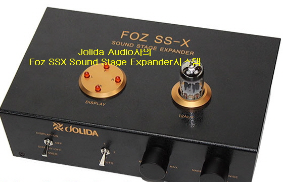

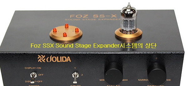

모델 Foz SSX Sound Stage Expander시스템은 Jim Fosgate가 디자인한 세 번째  제품이다. 이 제품은 사진에서 보여 주고 있듯이 소형의 검은색 새시로 상단에는 둥근 금색 판의 DisPlay가 있다.
이 디스크에는 4개의(깜박이는)호박색 LED가 있는데 3및 9LED 위치는 오른쪽 및 왼쪽 채널 작동을 표시하고 있다. 12및 6위치는 채널 위상용이고 12시 방향 LED는 동 위상 조건을 나타내고 6시 방향에 있는 조명이 거의 들어오지 않는 LED는 위상이 어긋났다.
오른쪽 상단의 패널에는 ECC81/12AU7 소형 듀얼 모드 진공관이 있다. 전면 패널과 2개의 컨트롤 노브에 2개의 스위치가 있다. 첫 번째 왼쪽 측면 스위치는 3가지 위치를 가진 것으로
12시 방향을 가리키면 스위치는 주전원을 공급하고 상단 덮개에 있는 4개의 LED 디스플레이를 활성화 된다.
(This disk holds four (blinking) amber LED's. They are arranged at quarter hour clock intervals at 12, 3, 6, 9. The 3 and 9 LED positions indicate the right and left channels activity. The 12 and 6 positions are for channel phase. The 12 o'clock LED indicates an in phase condition and the rarely illuminated LED below that at 6 o'clock is an out of phase indication. Also on the top panel farther to the right is an ECC81/12AU7 miniature dual triode.)
중앙 스위치 위치가 꺼져 있으며 하단 스위치 위치는 주전원을 적용하지만 LED 디스플레이는 꺼져 있다. 센터 전면의 다른 토글 스타일 스위치는 3개의 라인 레벨 입력 소스 중 하나를 선택한다.
2개의 컨트롤 노브가 남아 있다. 첫 번째 노브는 명백한 저음의 양을 변화시키고 그 오른쪽은 Jim Fosgate의 미국 특허를 기반으로한 사운드 스테이지 Dimensionality/Panoramic 컨트롤이다.
반시계 방향으로 돌리면 스피커시스템 사이의 사운드 스테이지가 중앙에 더 집중하여 좁아진다. 컨트롤을 시계 방향으로 돌리면 스테이지가 너비와 깊이를 모두 확장된다. 오디오 신호는 컨트롤이 시계 방향으로 회전할 때 위상이 틀리며 컨트롤이 시계 반대 방향으로 회전 할때 위상이 맞지 않는다.
왼쪽 LED는 스테이지의 왼쪽을 읽고, 오른쪽 LED는 스테이지의 오른쪽에 있는 신호를 나타낸다. 12시 방향의 LED는 사운드 스테이지의 중앙에 있는 신호를 읽는다. 이 신호는 모노 "동일한 위상의 두채널에서 동일한 신호"이다.
6시 방향의 전면 패널에 가장 가까운 LED가 "위상차"분위기 신호를 읽는다. 오디오 비디오 서라운드 디코더 앞에서 장치를 사용할 때 이 신호는 후면 채널로 보내진다. 스테레오시스템에서 이 신호는 더 많은 공간을 추가하면서 폭과 깊이를 증가시켜준다.

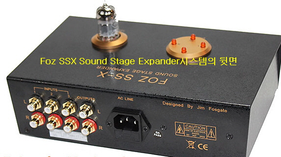

뒤쪽 후면 패널에는 IEC 스타일의 메인 소켓이 있다. 또한 4개의 언밸런스드 RCA잭(세 개는 라인 입력용이고 네 번째는 장치 출력).따라서 SSX의 디자인과 목적은 세 가지로 사용된다.
다시 말하면, 입력은 먼저 ECC81/12AU7 듀얼 트라이오드(버퍼)를 통과하며, 효과는 부드럽고 3개의 입력 라인소스를 약간 따뜻하게 하는 것이다. 대역폭은 인간의 청력의 임계값인 "10배", 2Hz~200kHz(-3dB)가된다.
설명한대로 SS-X는 저음 콘텐츠를 제어 할 수 있다. 저음을 9dB 올리거나 저음 이퀄라이저로 저음을 9dB 감소시킬 수 있다. 물론 마지막 3차 "파노라마"기능은 스테레오 스테이지의 크기를 변경해준다.
(There are two switches at the front panel and two control knobs. The first left side switch has three positions. Pointing upward at Twelve o'clock the switch applies mains power and activates the four LED display on the top cover.
The center switch position has power turned off. The Lower switch position applies mains power but leaves the LED display turned off. Another toggle style switch at the center front selects one of the three line level input sources.
Two control knobs remain. The first knob varies the amount of apparent bass and to the right of that is the sound stage Dimensionality/ Panoramic control, based on Jim Fosgate's United States of America patent.
Turned anti-clockwise the sound stage between the speakers' narrows focusing more at the center. Rotate the control clockwise and the stage expands both the width and depth.
The audio signals are out of phase when the control is rotated clockwise, and in phase when the control is rotated anticlockwise. The left LED is reading the left side of the stage, the right LED is indicating signals on the right side of the stage. The LED at twelve O'clock is reading the signals in the center of the sound stage which are mono "same signals in both channels that are in phase".
The LED closest to the front panel at six O'clock is reading the "out of phase" ambiance signals. When using the unit in front of an audio video surround decoder this signal will be directed to the back channels.
On a stereo system this signal increases width and depth while adding more space.
Around back the rear panel has an IEC style mains socket. Also four unbalanced RCA jacks, three are for the line input and the fourth is the device output.
The Design and purpose of the SSX is thus threefold. To reiterate, the input first passes through the ECC81/12AU7 dual triode (buffer), the effect is to smooth and slightly warm the three input line sources.
The bandwidth is an amazing "ten times" the threshold of human hearing, 2Hz to 200kHz(-3dB). As described the SS-X can control bass content. You may increase bass by 9dB or the bass equalizer can reduce (plummy) bass by 9dB. And of course the last tertiary "Panoramic" function will alter the dimensions of the stereo stage.)

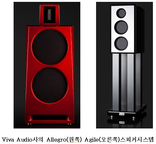

이탈리아 Veneto에 위치해 있으면서 수 가공 전문 제조 메이커로 이름이 알려져 있는 하이엔드 오디오시스템 제조 메이커인 Viva Audio사가 개발 소개하고 있는 2종류의 스피커시스템이 있다.
사진에서 보여 주고 있듯이 매력적인 붉은 컬러의 3웨이 3유닛 구성의 마루형인 모델 Allegro시스템과 2.5웨이 3유닛 구성 방식의 스덴드 마운트형인 모델 Agile시스템을 소개하고 있다.

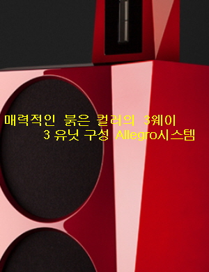

3웨이 3유닛 구성의 Allegro시스템

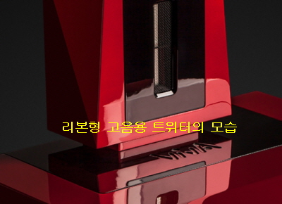

Allegro시스템은 사진에서 보여 주고 있듯이 종이 콘 우퍼와 혼 디자인의 미드레인지 및 리본형 슈퍼 트위터를 결합한 자체 3웨이 3유닛 구성 디자인 방식이다. 동사의 이러한 기술의 융합은 동사의 설명에 의하면 오랜 목표를 달성하여 고효율의 풀 레인지 스피커시스템을 제작할 수 있다는 것이다.
이 스피커시스템은 매우 높은 볼륨에서도 위상이 일관되고 세부적인 사운드를 전달할 수 있는 점이 특징. 특히 오디오 파일을 위해 설계된 시스템으로 주어진 비용 및 크기 기준 내에서 보다 확실한 질감 있는 고음질 재생을 들고 있다.
스피커시스템을 가장 잘 유지하는 것은 쉬운 일이 아니다. 즉 리스너가 피로가 전혀 없는 완벽한 음악성과 음악 표현력을 캡슐화시켜 제작되어 있다. 한마디로 오디오파일들을 위해 설계된 Allegro스피커시스템은 오랫동안 만족스러운 청취 시간을 보장하며 높은 출력음압 레벨(SPL)에서 중요한 청취 및 파티를 즐길 수 있게 제작된 고성능 제품이다.
손으로 만든 캐비닛을 위시해 기계적 강성을 제공하는 고급 발틱 자작나무 합판 그리고 처음부터 끝까지 사용된 특별한 배선 등을 들 수가 있다. 특히 엄선된 부품을 갖춘 최단 경로 크로스 오버 회로 등이 이 제품의 중요한 포인트이다.
인클로저 전면 배플 하단에는 ㄷ자식 위상 반전 포트가 설치되어 있다. 손으로 배선한 내부 설계와 적절한 바닥 결합에 사용되는 천연 펠트 패딩이 있는 단단한 황동 재질의 다리와 그릴은 필요한 음향 필터를 포함하고 있어 스피커시스템의 필수적인 부분으로 구성되어 있다.

2.5웨이 3유닛 구성 방식의 Agile시스템

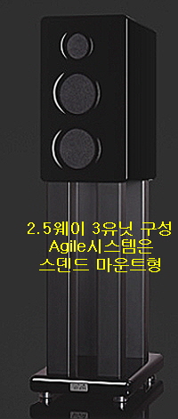

2.5웨이 3유닛 구성 방식이며 모델 Agile시스템은 스덴드 마운트형. 소형시스템인 북 셀프형으로 사용 드라이버는 1“ 구경의 역 돔형 고음용 트위터와 120mm 구경의 중저음용 2개를 나란히 부착시켜 제작한 시스템이다.
2개의 저음용 우퍼는 한 개는 중 음역을 그리고 나머지 한 개는 저음용을 담당하게 설계 되어있다. (a half-way speaker design succeeds in bringing a surprisingly big sound. One woofer reproduces the bass and the midrange while another reinforces the bass.)
북 셀프형 스피커시스템으로 리스너에게 매력적인 음악적 경험을 제공하는 매우 명료하고 확장된 저음을 구현해 줄 수 있게 설계된 시스템이다. 이 시스템에 사용한 드라이버들은 고성능이며 뛰어난 캐비닛 구조와 결합시켜 특수하게 설계된 내부 지지대를 장착시켜 만든 시스템이다.
특히 동사가 강조하고 있듯이 모든 제조 공정은 수 가공 방식으로 손으로 직접 조립하고 있다. 유선 크로스 오버는 최대한 낮은 왜곡을 위해 엄선된 부품으로 제작되어 있으며 재생 음질은 명료하고 신속하게 전달해 준다.
현실감 넘치는 이미지 크기와 자연스러운 음색 균형으로 넓고 깊은 사운드 스테이지를 던져주는 드라이버를 완벽하게 통합하고 있다.
Agile 스탠드 마운트 스피커시스템 재원
설계방식: 2.5웨이 3유닛 구성 북 셀프형
사용드라이버: 고음용 1“ 구경의 역 돔형
              중저음용 120mm 구경 2개
재생주파수대역: 50Hz-20000Hz(+-3dB)
크로스오버주파수:100-2000Hz
임피던스: 7Ω출력음압레벨: 88dB(2.83V)
파워헨드링:100W
크기(WHD): 300 × 1080 × 460mm(stands 포함)
연락처:E:info@vivaaudio.com(이태리)
