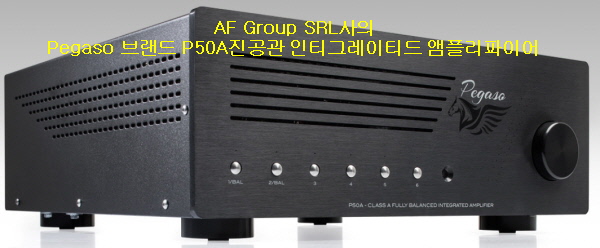

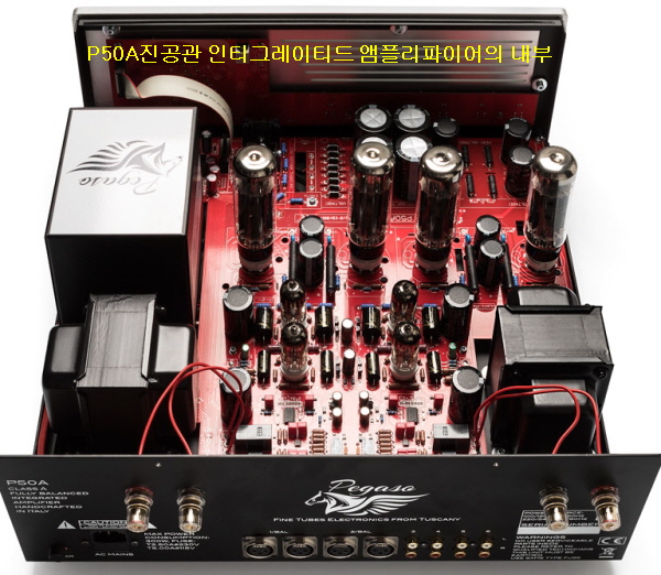

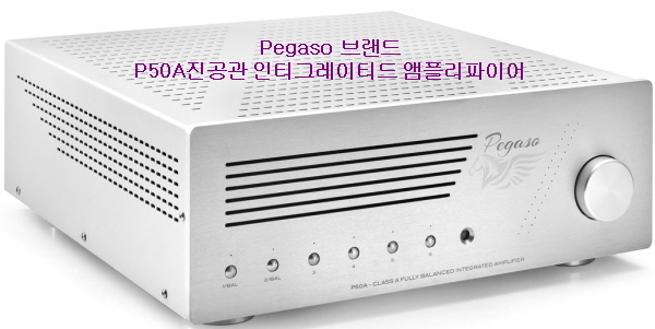

AF Group SRL사의 Pegaso 브랜드 P50A진공관 인티그레이티드 앰플리파이어
유명한 브랜드인 Audio Analogue브랜드를 소유하고 이태리 Pistoia에 위치해 있는 AF Group SRL사가 최근 또 하나의 브랜드인 Pegaso audio시스템을 본격적인 신제품 개발에 모델 P50A 진공관 인티그레이티드형을 소개했다.
동사의 설명에 의하면 지금까지 달성된 기술과는 다른 기술로도 레퍼런스 전자 장치를 제안하는 목표를 유지하면서 새로운 어려운 도전 과제에서 자체 테스트를 거친 역사의 새로운 진공관 소자를 사용 설계한 시스템을 내놓았다.
Pegaso 브랜드는 고도의 기술과 세련된 디자인 그리고 철학을 완벽하게 조화시킨 말로 새롭게 창조했음을 의미한다. 이는 신화 동물의 그림으로 고대 기원을 두고 있으며 전자 제품의 근원지인 토스카니 (Tuscany)를 상징으로 하고 있다.
Pegaso의 상징적인 의미는 말의 활력과 힘, 날아갈 수 있는 능력, 그리고 중력의 무게로 부터 자유로울 수 있는 능력과 일치하는 것이라는 설명이다. 정확하고 역동적인 훌륭한 성격의 사운드, 뉘앙스가 풍부하고 경쾌하고 경쾌한 사운드를 의미 한다는 말이다.

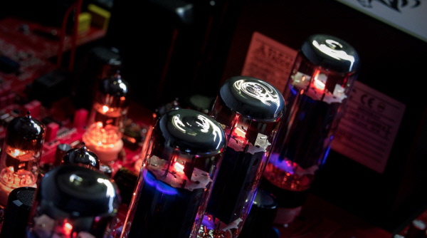

사진에서 보여 주고 있듯이 동사 최초의 Pegaso시스템은 푸시 풀 구성 및 완전 밸런스 회로로 클래스 A급 증폭 방식이며 출력은 50와트로 설계되어 있다. 시스템의 프리앰플리파이어부는 입력 선택 및 볼륨 제어로 제한되며 전력 증폭기단에는 6922관 4개와 출력관은  KT90관 4개를 탑재해 놓고 있다.

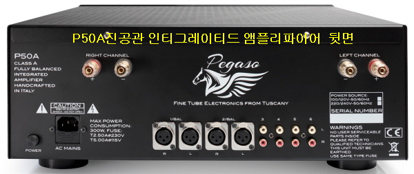

시스템 입력단은 언밸런스드(RCA)4계통과 밸런스드(XLR)2계통이며 구성은 사운드 성능과 마찬가지로 신뢰성을 위해 신중하게 선택되었다. 즉 선택된 구성 요소는 고온에서 수명이 길어 신뢰성을 보장하며 전체 컨트롤 부분은 전용 소프트웨어로 마이크로 컨트롤러에 의해 관리된다.
특히 스피커 감도에 대한 게인을 완벽하게 맞추기 위해 4가지 다른 볼륨 스케일을 선택할 수 있고 입력중 하나는 파워앰플리파이어 입력으로 사용할 수 있다. (프리앰플리파이어 섹션을 우회).
이 솔루션은 예를 들어 두개의 메인 채널에 P50A를 계속해서 홈 씨어터 시스템에 사용할 수 있게 되어 있으며 P50A시스템의; 외형 컬러는 은색 또는 흑색 마감 처리가 되어 있고 사용하기 편리한 리모컨 기능을 갖추고 있다.
P50A 인티그레이티드 앰플리파이어시스템  재원
설계방식: 클래스 A급 증폭 방식 푸시 풀 구성 완전 밸런스 회로
출력: 50W+50W
재생주파수대역: 10Hz-100KHz(0.5dB 1W)
입력임피던스: 100KΩ
SN비: 83dBA
THD: 0.3% (10W)
전원부: 230VAC
소비전원:0.7W(스텐바이시)
크기(WHD): 455 x 175 x 472mm
중량: 26Kg
연락처: +39 0572 030 964(이태리)

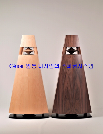

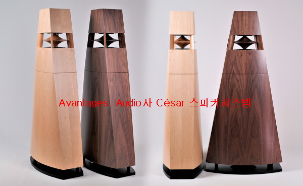

Avantages Audio사 César 스피커시스템

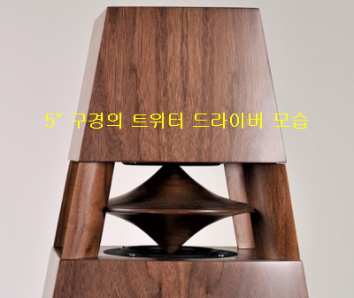

음향 디자이너인 Frank Tchang이 설립한 신진 오디오시스템 제조 메이커인 Avantages Audio사가 개발 소개하고 있는 모델 Cesar 스피커시스템. 이 시스템은 독일의 Duevel사의 제품을 생각하게 설계된 시스템이다.
사진에서 보여 주고 있듯이 이 시스템은 인클로저 상단에 거울 이미징된 분산 렌즈와 하단에 굴절 렌즈가 있는 전 방향 방사 페텐인 옴니(omni)설계 방식이다. 인클로저 상단의 어레이는 2개의 5“ 구경 알니코 마그네트를 사용해 만든 광대역용 드라이버를 내장해 제작되어 있다.
다시 말해 360°의 방사능을 만들어내는 반면 낮은 주파수인 저음 대역은 모든 방향으로 10" 구경의 마그네슘/알루미늄 합금 우퍼가 맡고 있다. 시스템의 전체 재생 주파수 대역은
25Hz에서 20kHz 대역의 응답을 제공하게 설계되어 있다.
모델 Cesar 스피커시스템의 크로스 오버는 우퍼의 단일 인덕터가 100Hz에서 가져올 수 있는 단순한 인덕터이다. Alnico 구동 드라이버와 광대역을 즐기며 피아노, 색소폰 및 보이스에서 매우 뛰어나다.
특히 보컬 재생은 직경 5“가 실제로 이상적이라고 설명하고 있다. 멀티웨이 스피커시스템에서 문제는 항상 위상과 타이밍이로 본다. 인간의 귀는 정확한 타이밍을 고집하고 있다고 본다.
모델 César스피커시스템은 Eiffel 타워처럼 보이지만 드라이버는 볼 수 없다. 360° 분산은 일반적인 지향성 스피커시스템보다 라이브 사운드에 훨씬 가깝다. 즉 Omni 방사는 자연스러운 방사 패턴이다.
이 모델은 옵션으로 2개의 중고음용 슈퍼 트위터를 교체해 사용 할 수가 있는데 판매는€900이며 재생 주파수 대역은 25Hz~35Khz까지이며 5" 구경 2개를 구입해 사용 할 수가 있다.
César 스피커시스템 재원
설계방식: 360° radiation 전방향 방사 옴니(omni)디자인 방식
사용유닛: 중고음용 5“ 구경 2개.
          저음용 10“ 우퍼
재생주파수대역: 25Hz-20kHz
출력음압레벨: 90dB/4Ω
크기(WHD): 570 x 1260 x 350mm
중량: 40kg(한 개당)
판매가격: €13'000(한조)
          옵션 €900(super tweeters 주문시)
               25Hz~35Khz 5" 2개
연락처: acoustic-system-international@orange.fr

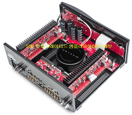

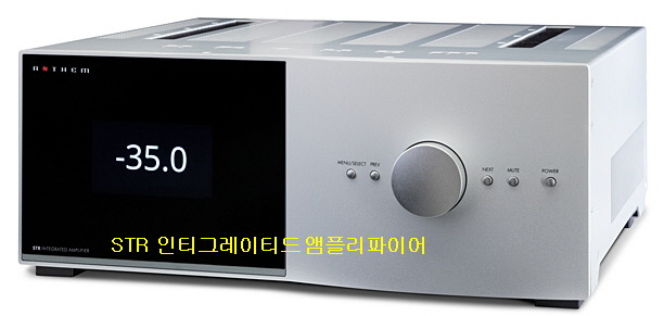

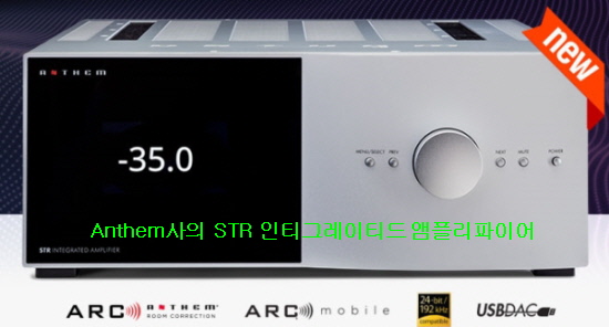

Anthem사의 STR 인티그레이티드 앰플리파이어
캐나다 Mississauga지역에 위치해 있는 오디오시스템 제조 메이커로 오랜 역사를 자랑하고 있는 회사. Anthem사가 최근에 개발 소개하고 있는 STR 인티그레이티드형 앰플리파이어시스템은 사진에서 보여 주고 있듯이 산뜻한 외형 디자인을 갖춘 스테레오시스템.
설계 특징은 ARC 룸 보정 기능을 탑재해 놓고 있는 고성능 스테레오 앰플리파이어시스템으로 프리앰플리파이어를 비롯해 프로세서 기능 안방극장용 홈시어터 기능을 md을 모두 갖추고 있는 시스템이다.
시스템의 실효 출력은 채널당 200와트이며 4Ω에서는 400와트 까지 가능하게 되어 있고 2Ω에서는 무려 550와트 까지 낼 수 있다. 또한 A/V 스위칭, 오디오 프로세싱, 비디오 업 스케일링은 물론이고 시장에서 가장 중요한 것은 ARC(Anthem Room Correction), Windows 및 iOS/Android app을 사용하면 조정된 마이크 또는 휴대 전화나 태블릿에 내장된 마이크를 사용하여 청취 환경의 효과를 스피커에서 측정 할 수 있다.
그런 다음 소프트웨어는 정정파 필터를 만들어 프로세서에 업로드 하여 정재파, 반사 및 기타 룸 기반 이상으로 인한 문제를 제거한다. ARC 기능은 전체 오디오 대역을 커버하도록 구성 할 수 있다
기본 설정은 5,000Hz이지만 측정 및 설정 프로세스 중에 더 높거나 낮출 수는 있지만). 가장 큰 기여는 저주파 범위이다. 하나 이상의 서브 우퍼가 있는 시스템의 경우 ARC 처리의 효과를 즉시 듣고 평가할 수 있다.
Anthem사의 독점적 처리에 대한 자세한 내용은 이미 다양한 리뷰 기사로 자세히 다룬바 있다. ARC의 새로운 기능은 ARC-2 상태에 대한 업데이트와 회사의 STR 프리앰플리파이어 및 STR 인티그레이티드 앰플리파이어와 같은 스테레오 전용 구성 요소에서 나타나는 것이다.
(Anthem AVM series preamplifier/processors have been part of my home theater toolkit going back as long as I can remember. Though they perform A/V switching, audio processing, and video upscaling as well as anything else on the market, the main feature I’ve come to depend on is the company’s proprietary ARC (Anthem Room Correction), a Windows and iOS/Android app that lets you measure the effect of your listening environment on your speakers using either a calibrated microphone or the one built into your phone or tablet. The software then creates correction filters that you upload to the processor to eliminate problems caused by standing waves, reflections, and other room-based anomalies. ARC can be configured to cover the full audio band (the default setting is 5,000 Hz, though that can be pushed higher or lower during the measurement and setup process), but its most notable contribution is made at the low frequency range. For systems that include one or more subwoofers, the effects of ARC processing can be instantly heard and appreciated.)
Anthem사의 독점적 기능을 갖추고 있는 시스템으로 이미 오디오 전문지인 “Sound & Vision”에서 리뷰 기사로 자세히 다른바 있다. ARC의 새로운 기능은 ARC-2 상태에 대한 업데이트와 회사의 STR 프리앰플리파이어 및 STR 인티그레이티드 앰플리파이어와 같은 스테레오 전용 구성 요소에서 나타나는 것이다.
Anthem사의 STR 인티그레이티드형 앰플리파이어의 ARC 룸 보정 기능은 고성능 스테레오 시스템을 함께 사용하는 모든 사람들에게 필수 옵션이다. (C room correction on Anthem’s STR integrated amp makes it a must-audition option for anyone putting together a high-performance stereo system.)
STR 인티그레이티드 앰플리파이어 재원
설계방식:ARC 룸 보정 기능 스테레오 인티그레이티드 앰플리파이어

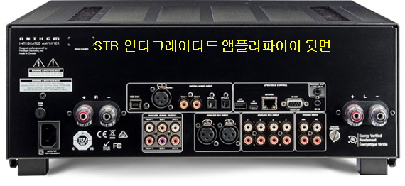

오디오입력단: 동축 디지털 2계통, 광 디지털 2계통
             USB, AES/EBU
디지털: 아날로그 라인레벨 스테레오 4계통
        밸런스드(XLR)
무빙마그네트, 무빙코일
추가기능: RJ-45 Ethernet, RS-232, 12V 트리거 출력, IR 입력
오디오출력단: 스테레오프리아웃(fixed and variable), 듀얼 서브우퍼
컴퓨터오디오: streaming via USB fixed-storage/asynchronous
입력단: HRA capable up to 32비트/384kHz(WAV/AIFF)
        including native DSD up to 5.6 MHz
포노단 프리앰플리파이어부  재원
입력임피던스: 100Ω(MC), 47kΩ(MM)
입력캐피시탄스: 270pF(MM)
최대입력(1kHz for<0.1% THD 20Hz-20kHz)
        3.6mV(MC), 37.7mV(MM)
게인: 55dB(MC), 35dB(MM)/(default at 1kHz, user adjustable±20dB)
RIAA Response ± 0.1dB(20Hz-20kHz)
THD+N :0.008%(MC),0.005%(MM)/1kHz, 20Hz-20kHz BW, 2 Vrms 출력시)
S/N비: 82dB(MC), 96dB(MM)/(1kHz, IEC-A, 2Vrms 출력시)
프리앰플리파이어부  재원
재생주파수대역: digital-in, 192kHz 10Hz-50kHz(+0.00,-0.50dB)
                digital-in, 96kHz 10Hz-45kHz(+0.00,-0.50dB)
             digital-in, 44.1kHz 10Hz-20kHz(+0.00,-0.03dB)
             analog-in, DSP 무드 10Hz-40kHz(+0.02,-0.20dB)
             analog-in, direct mode 10Hz-80kHz(+0.00,-0.10dB)
THD+N:(1kHz, 20Hz-20kHz BW, 2Vrms 출력시)
         digital-in, 44.1 kHz, 0dBFS 0.0008%
         analog-in, DSP mode, 1 Vrms input 0.0020%
         analog-in, direct mode, 1 Vrms input 0.0020%
SN비:(1kHz, IEC-A, 2 Vrms 출력시)
      digital-in, 44.1kHz, 0dBFS 112dB
      analog-in, DSP mode, 2Vrms input 110dB
      analog-in, direct mode, 2 Vrms input 120dB
      최대출력(<0.1% THD) 2.2 Vrms except analog-direct 3.3 Vrms
      XLR Configuration Pin 1: Ground, Pin 2: Normal, Pin 3: Inverted
파워앰플리파이어부  재원
출력: 200W 400W 550W
      (Continuous, 20Hz-20kHz,<1% THD)
임피던스: 8Ω 4Ω 2Ω
THD (100W) 0.002% (1 kHz), 0.015% (20 kHz)
IMD (100W)
     ITU-R (19 kHz + 20 kHz) 0.0007%
     SMPTE (60 Hz + 7 kHz) 0.005%
SN비 (IEC-A, ref. 200 W) 114dB
재생주파수대역: 20Hz-20kHz)±0.1dB
출력대역폭: (-3dB 200W/8Ω)80kHz때)
Slew Rate: 30V/μs
댐핑펙터:330(20Hz-1kHz)
채널분리도:101dB (100Hz), 61dB (10kHz)
전원부 120V, 220-240V
소비전원:0.38 W (120V), 0.45 W (240V)
Standby +Network 1.1W(120V), 1.2W(240V)
Idle: 40W
크기: 432 x 172 x 445mm
중량: 18kg
판매가격: $4,499
연락처: (905) 696-2868

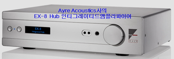

Ayre Acoustics사의 EX-8 Hub 인티그레이티드앰플리파이어
미국 Colorado주 Monarch Park Place에 위치해 있는 Ayre Acoustic사가 최근에 개발 소개하고 있는 모델 EX-8 Hub 인티그레이티드앰플리파이어시스템. 1993년에 설립된 제조 메이커로 우수한 품질, 수상 경력이 있는 각종 오디오시스템을 소개하고 있다.
모델 EX-8 Hub 인티앰플리파이어는 최첨단 음악 재생을 위한 토털 솔루션을 제공하고 기능을 갖추고 있다. 다시 말해 어떤 소스(디지털 및/또는 아날로그)와 한조의 라우드스피커 또는 헤드폰을 추가로 사용 할 수가 있다.
동사의 독창적인 혁신 기술을 기반으로 자연스러운 음악성을 위해 완벽하게 재생할 수 있는 밸런스드 제로 피드백(실시간) 회로를 포함하고 있다. EX-8시스템은 모듈 구성시스템으로다목적 기능 시스템이다.

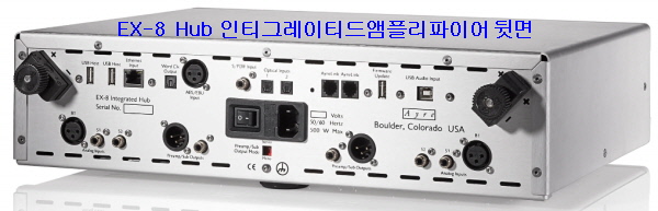

3계통의 아날로그 입력(밸런스드 1계통)과 최대 6계통의 디지털 입력(이더넷, USB, AES/ EBU, S/PDIF 및 2개의 Toslink)을 갖추고 있는 대부분의 시스템의 허브(Hub)가 될 수 있다.
이더넷 모듈을 설치하면 Roon-ready이며 Spotify, Qobuz 및 Tidal을 스트리밍 하도록 사전 구성된다. 오늘날 거의 모든 가정용 시스템에 통합될 것이며 필연적인 미래 기술에 맞게 업그레이드 될 수 있도록 설계되어 있다.
또한 EX-8시스템을 사용하면 좋아하는 헤드폰으로 음악에 몰두할 수 있으며 동사의 독점적인 Diamond 앰플리파이어 회로로 구동되는 밸런스드(XLR) 및 언밸런스드(RCA)전면 패널 커넥터 모두 강력한 Ayre 아날로그 선형 전원 공급 장치를 최대한 활용하면 가장 까다로운 헤드폰을 쉽게 구동 할 수 있다.
또한 EX-8시스템과 함께 사용할 스피커시스템을 쉽게 선택할 수 있다. Double-Diamond 출력단과 파워서플라이는 100와트의 전력을 생산하므로 음악을 손쉽게 전달할 있다. EX-8은 예기치 않은 가격으로 진정한 음악을 제공하는 단일 섀시에서 Ayre의 최신 혁신 기술을 제공한다.
시스템의 설계 특징을 요약해 보면 제로 피드백, 완전 밸런스드 회로(zero-feedback, fully-balanced discrete circuitry),Ayre사의 비동기 S/PDIF 입력단, ESS사의 ES9038Q2M DA컨버터 칩, Ayre사 맞춤형 디지털시계, 최소 위상 디지털 필터, 단일 패스 16x 오버 샘플링, 더블 다이아몬드 출력단, 동사의 독점적인 Equilock 게인 스테이지, 아날로그 볼륨 컨트롤 그리고 아날로그 파워서플라이 등을 들 수 있다.
이외에도 고속 회로 기판 재료, 최대 6계통의 디지털 입력단, 이더넷, 비동기식 USB, AES / EBU, S/PDIF, 광학 2계통과 아이 링크(AyreLink) 통신 시스템 등을 들 수 있다.
(The EX-8 integrated amplifier provides a total solution for state-of-the-art music reproduction. Simply add any source (digital and/or analog) plus a pair of loudspeakers or headphones, and enjoy a musical experience that invigorates your soul. Built around Ayre’s exclusive innovations, the Ayre EX-8 includes fully-balanced, zero-feedback (real-time) circuitry throughout for natural musicality.
The EX-8’s modularity makes it amazingly versatile. Featuring three analog inputs (one balanced) and up to six digital inputs (Ethernet, USB, AES/EBU, S/PDIF, and two Toslink) it’s prepared to be the hub for most any system. With the Ethernet module installed, it is Roon-ready and pre-configured to stream Spotify, Qobuz, and Tidal. The EX-8 will integrate into virtually any home system today and is designed to be upgradeable for inevitable future technologies.)

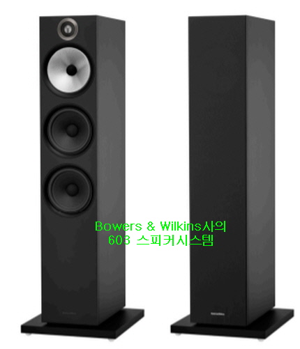

Bowers & Wilkins사의 603 스피커시스템
영국 스피커시스템 제조 메이커로 오랜 역사가 기술적인 노하우를 갖추고 있는 메이커가 개발 판매하고 있는 600 시리즈의 마루형. 모델 603시스템은 사진에서 보여 주고 있듯이 3 웨이 4유닛 구성 방식.
Bowers & Wilkins사의 새로운 600 시리즈 스피커시스템은 빠른 속도로 생생한 사운드를 재생 해주는 특징을 갖추고 있는 신제품이다. New 600시리즈는 최첨단의 특허인 Continuum ™ 콘트롤러를 탑재해 제작되었다.

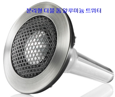

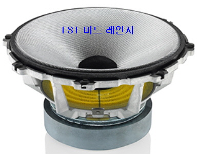

시스템 사용 드라이버를 보게 되면 인클로저 상단에 분리형 더블 돔 알루미늄 트위터가 부착되어 있으며 그 밑쪽에 콘 FST 미드 레인지가 있다. 그리고 Paper bases 콘 재질의 165mm 구경 베이스인 Kevlar 저음용 우퍼 2개가 일찍 선상에 나란히 부착되어 있다.
인클로저에는 위상 반전 포트로 동사가 특허로 만든 Flowport ™가 있으며 밑 부분에는 든든한 받침대가 있다. 동사의 설명에 의하면 8년 이상의 기간을 거쳐 완성된 시스템으로 Continuum은 동사의 주력 제품인 800 시리즈 다이어몬드시스템에서 처음 소개되었다.
모델 603시스템은 600시리즈 최상급 모델로 마루형 디자인으로 음악 감상용으로는 물론 홈시어다 안방극장용의 메인시스템으로 대형거실에서 즐길 수 있게 제작 설계된 마루형시스템이다.
새로운 600 시리즈는 검증된 이중 돔 트위터의 최적화된 업그레이드가 초 고음 대역인 38kHz에서 확장되었다. 그 결과 순수하고 맑고 깨끗한 사운드 스케이프로 모든 음악 소수를 들을 수 있게 했다.
이뿐만 아니라 사람의 목소리와 악기가 낼 수 있는 미세한 소리까지도 재생해주며 참으로 놀라운 소리를 듣게 해준다. 시스템의 외형 컬러는 검정과 그레이 등 2가지로 되어 있고 시스템을 위 그릴이 있다.

          150mm FST™ 중음용
