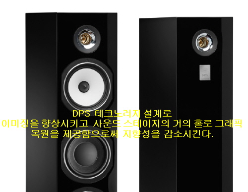

Triangle사의 Esprit Australe EZ 스피커시스템

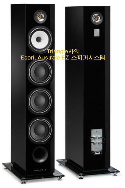

프랑스 하이엔드용 스피커시스템을 전문적으로 개발 소개하고 있는 Saint-Germain 지역에 위치해 있는 Triangle사가 내놓은 Esprit Series의 Australe EZ  마루형 스피커시스템은 새로운 3가지 특징을 갖추고 있는 신제품이다.

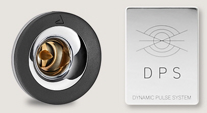

3웨이 6유닛 구성 위상반전 설계 마루형으로 첫 번째 DPS(Dynamic Pulse System)테크노러지로 동사의 최고 제품인 Magellan 스피커시스템에 사용한 DPS(Dynamic Pulse System)기술을 들고 있다.
이 방식은 스피커시스템의 후면에서 전면의 고음용 트위터와 같은 것을 1개를 더 추가하여 부착시켜 전면에서 나오는 신호를 방해하지 않고 가장 높은 주파수를 표현하게 만든 색다른 방식이다.
(Dynamic Pulse System (DPS) technology: Addition of a second tweeter at the rear of the speaker to improve the aperture and reduce directivity. New bass drivers powered by an oversized engine in order to go down to 29Hz and provide a true physical impact at low frequency.)
DPS 기술은 이미징을 향상시키고 사운드 스테이지의 거의 홀로 그래픽 복원을 제공함으로써 지향성을 감소시킨다. 두 번째는 새로운 저음 드라이버를 들고 있다. 2년 이상 저음용 스피커의 성능을 향상시키는 새로운 세대의 드라이버가 개발했다.
즉 멤브레인은 목재 펄프와 탄소 섬유로 만들어진 새로운 복합 재료를 사용하고 있다. 이 복합 재료는 빠르고 강하고 저음을 위한 높은 강성과 낮은 질량을 보장하는 특성이 있다는 설명이다.
대형 페라이트와 보이스 코일로 만든 모터가 멤브레인에 공급되어 저음 대역이 29Hz까지 내려갈 수 있다. Australe EZ시스템은 낮은 주파수의 실제 물리적 충격을 제공하는 강렬한 저음을 복원하고 있다.
(New generation of bass drivers. For more than two years, a new generation of drivers has been developed to improve the performance of the loudspeaker in low frequencies. The membrane uses a new composite material, made of wood pulp and carbon fibre, which has the property of guaranteeing high rigidity and low mass for fast and powerful bass.
A motor made of an oversized ferrite and voice coil feeds the membrane, allowing it to go down to 29Hz. Australe EZ restores an intense bass that provides a real physical impact of low frequencies.)

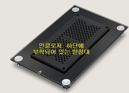

3번째는 DVAS(Driver Vibration Absorption System) 테크노러지로 보강재를 사용하여 라우드 스피커의 디커플링 마그넷에 순차적으로 밀린 캐비닛 진동을 감쇠시킨 방식이다. 필터 및 내부 케이블 링의 하이엔드 프로세스 사용하고 있다.
인클로저 하단에 부착되어 있는 받침대는 새로운 유리 스탠드로 개념은 구멍이 뚫린 고무 흡수 판으로 개발되었다는 설명이다. 플로어 스탠드는 조절 가능한 스파이크가 있는 유리 받침대 위에 있다.
(DVAS technology: decoupling its loudspeakers by using reinforcements of the cabinet, which are pushed against the magnet in order to dampen vibrations. Use of high-end processes of filters and internal cabling inspired by the Signature range.)
이 시스템의 사용 유닛을 보게 되면 인클로저 상단에 부착되어 있는 고음용 트위터는 티탐늄 돔형으로 25mm 구경으로 동사가 내놓은 마젤란 프로젝트에 사용한 것으로 2mm 티타늄 돔과 100% 알루미늄 다이캐스트 숏혼 그리고 디푸져로 제작되어 있으며 전면과 후면 쪽에 각각 하나씩 부착되어 있다.
하얀 컬러의 진동판으로 되어 있는 중음용은 165mm 구경이며 인클로저 하단에 일직 선상에 나란히 부착되어 있는 3개의 저음용은 165mm 구경이다. 동사가 내놓은 스피커시스템은 새로운 세대를 위한 수준급 디자인의 스피커시스템으로 최고 품질의 재료를 사용하여 만든 독특한 음악성을 제공하고 있다.
이 시스템은 바이와이어링 단자가 준비되어 있어 사용하기가 편리하게되어 있다. 35년의 경험으로 탁월한 음향적 리얼리즘과 디테일을 제공하는 독창적인 사운드 전문 기술로 탄생한 제품이다.

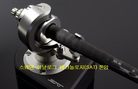

Swedish Analog Technologies사의 톤암
스웨덴 아날로그 테크놀로지(Swedish Analog Technologies)사는 2018년 상반기 출시할 새로운 픽업 2종을 발표했다. SAT사의 마크 고메즈 (Marc Gomez)는 2015년 초에 생산에 들어간 원래의 톤암은 곧 단계적으로 폐지될 것이며 총 70개가 제작되어 있다고 한다.
제품의 판매 가격이 3만 달러 이상인 것을 보드라도 놀라운 가격대임을 알 수가 있다. 동사가 개발 판매할 새로운 모델은(원래의) 암을 생산하고 설치한 몇 년 동안 얻은 경험"을 바탕으로 설계되었다고 설명하고 있다
설계자인 Gomez는 성능 향상이 대개 새로운 디자인과 소비자 관심을 유도하는 것이지만 이 경우 새로운 디자인에서 중요한 역할을 하는 것은 "암의 안전과 보호에 중점을 두고 있다"
Swedish Analog Technologies사는 Master of Science in Mechanical Engineering 그리고 Materials Science 엔지니어 출신인 Marc Gomez는 스페인 Barcelona에서 1972년도에
태어났다.
그는 1999년 스위덴의 Gothenburg로 이주 했으며 Marc Gomez는 1996년 디자인과 개발 분야에서 특별 디자인 부분에서 선출된바 있다. (professional career since 1996 has been devoted to the design and development of different kind of products in a number of industries.)
2010년부터 비닐 레코드플레이어의 톤암에 관심을 갖게 되면서 재품 개발과 연구에 착수 현재 제품을 개발 소개 하게된 배경을 자세히 설명하고 있다. CAD그리고 CAE tools 기기를 가지고 설계와 개발을 하고 있다.

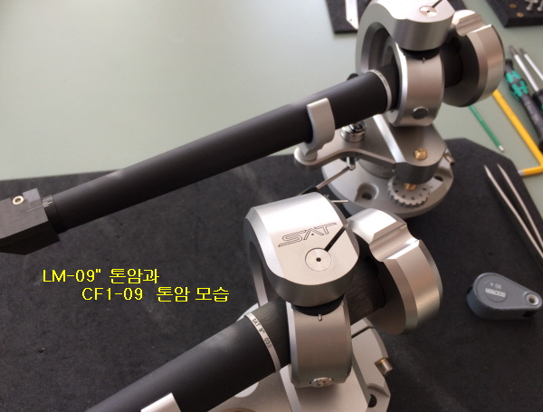

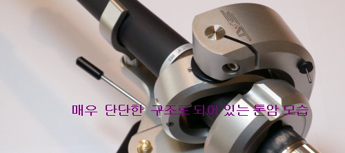

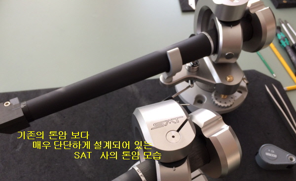

동사는 소규모의 가족 중심체 제조 메이커로 개발 소개하고 있는 톤암은 카본 파이버 재질로 되어 있는 I자형. 고메즈는 "수년간 기존의 SAT 픽업 암 소유자의 지속적인 즐거움을 보장하기 위해 부품의 완전한 재고가 유지될 것"이라고 말했다.

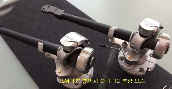

차세대 픽업 모델 LM-09와 LM-12 그리고 CF1-09와 CF1-12 등 4종류가 있다. 9“ 구경 의 모델 모두 원래의 SAT 톤암 장착 인터페이스, 기하학 및 외형 치수를 공유하므로 새로운 톤암으로 교체가 가능하다.
보다 합리적인 가격의 LM 시리즈는 보다 효율적인 생산 공정 및 덜 복잡한 조립 기술을 가능케 하는 다양한 소재 덕분에 오리지널의 성능 프로파일을 비닐 애호가에게 제공하게 된다.
CF1 시리즈는 기존의 SAT 픽업 암이 달성하고 개선된 성능 스펙트럼을 통해 기계적으로나 음향적으로 제공되는 것을 확장하고 향상시켜 주고 있다. LM과 CF1 시리즈는 서로 다른 암 튜브와 헤드 쉘을 통합하고 다른 작은 요크 디자인과 베어링을 특징으로 하고 있다.
제조 원가가 많이드는 CF1 톤암의 기둥과 요크는 스테인리스 강 재질이다. LM 시리즈는
경량 알루미늄 재질로 고정 방식의 테이블에 더 적합하다.
두 시리즈의 새로운 하이브리드 탄소 섬유-알루미늄 헤드 쉘 디자인은 커플링 강성을 향상시킨다. 더 값 비싼 CF1 헤드 쉘은 보다 높은 등급의 탄소 섬유를 사용하고 있어 질량이 높다.
두 시리즈 모두 더 이상 외부 폴리머 감쇠 슬리브가 없는 새롭게 개발된 암 튜브를 특징으로하고 있다. 탄소 섬유는 이제 암 전체 길이에 걸쳐 노출 방식. 원피스 구조는 헤드 쉘에서 후방 스템까지 연장된다.
전면에 있는 알루미늄 인서트는 정밀한 방위각 조정 및 견고한 클램핑을 위해 매우 부드러운 회전을 일으키는 정밀 헤드쉘 인터페이스를 제공한다.

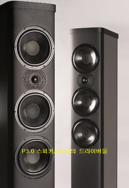

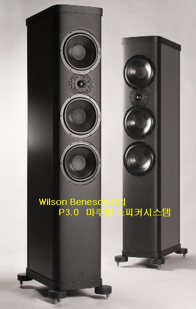

영국 Sheffield에 위치해 있는 하이엔드 오디오시스템 제조 메이커로 유명한 윌슨 베네시사가 2019년도 뉴 모델로 개발 소개하고 있는 3웨이 4유닛 구성 방식의 마루형 스피커시스템.
모델 P3.0스피커시스템은 사진에서 보여 주고 있듯이 Wilson Benesch사가 새로운 Precision Series 라우드스피커 라인이다. 동사는 이 제품들을 독일 수입 업체인 IBEX Audio Gmbh와의 협력 하에 2018년 이번 주 11월3일 토요일 독일 베를린에서 독점 행사로 P3.0 플로어 스탠딩 스피커를 선보인다.
모델 Precision Series는 30년 이상 동사에 의해 개발된 고성능 기술로 스피커 라인의 새로운 벤치마크를 설정 한것이다. 특히 제조 기술에 막대한 투자와 제조 우수성 및 효율성에 대한 무자비한 추구 덕분에, Precision Series는 기준 라우드 스피커 라인과 마찬가지로 정밀한 CNC 장비를 사용하여 전적으로 사내에서 제작되었다.
시스템에 사용한 드라이버들을 보게 되면 고음용 트위터는 동사가 자체 개발한 25mm구경 Leonardo 트위터이고 인클로저 하단에 부착되어 있는 2개의 중음용은 한개는 중고용이고 또 한개는 중저음용(Tactic II Upper)용이다.
또한 같은 크기의 저음용 드라이버가 장착되어 있다. Tactic II 드라이브 유닛은 수십 년에 걸쳐 점진적이고 힘든 개발을 통해 완벽 해졌다. Sheffield Hallam University와 공동으로 공동 개발한 최첨단 FEA 시뮬레이션을 사용하여 설계의 모든 측면을 모델링하고 분석했다.
이 제3세대 버전은 Wilson Benesch사가 정부 지원하에 입증된 재료 과학을 바탕으로 구축되었다.
아이소택틱 폴리프로필렌 콘은 리즈 대학교의 Ward FRS 교수와 공동 개발되었으며 Tactic II는 최적의 강성 및 자체 감쇠 측면에서 산업 표준을 설정하고 있다. 의미 있게 그것은 교차 디자인의 가장 단순한 가능성을 제공한다.
Resolution, Cardinal 및 Endeavor와 같은 제품에 대한 국제적 명성을 수여한 Tactic II는 저렴한 가격대의 레퍼런스급 클래스 기술이다. 동사 창립 30주년을 맞이하여 Precision Series 라우드스피커를 전례 없이 전 세계 수천 명의 고객에게 제공 할 것이다.
(Wilson Benesch the leader in high-performance loudspeaker design and manufacture, is pleased to announce its new Precision Series loudspeaker line. In partnership with German importers IBEX Audio Gmbh, Wilson Benesch will introduce the P3.0 floorstanding loudspeaker at an exclusive event in Berlin, Germany on Saturday 3rd November 2018.
The Precision Series sets a new benchmark within the entry point into the companies loudspeaker lines, retaining exotic high-performance technologies that have been developed by Wilson Benesch over three-decades.)
이 시스템에 사용하고 있는 Leonardo 고음용 트위터는 지난 5월에 독일 뮌헨에서 열린  HIGH END 전시회를 통해 최신 드라이브 기술을 발표된바 있다. Precision Series는 디자인의 주요 요소를 Leonardo 고음용 트위터를 내놓게 된 것이다.
실크-돔형 트위터로 첨가제로 제조된 탄소 섬유 복합 피보나치 요소의 중심에 있다. 이 급진적인 디자인은 피보나치 트위터를 위해 개발된 원래 시스템의 추가 확장으로, 기함인 Eminence에서 데뷔했다.
복잡한 하이브리드 구조로 인해 반사 및 흡수 표면이 트위터 돔의 출력과 일치하여 일반 트위터 설계의 평평한 표면 형태보다 훨씬 우수한 응답을 구현하고 있는 점이 이 트위터의 특징이다.
Eminence와 마찬가지로 전문적인 음향 설계로 Tactic II 드라이브 유닛과 Leonardo 트위터를 완벽하게 통합 할 수 있다. 탠덤에서 개발된 어쿠스틱 시그니처는 자연스럽게 일관되고 자연스럽게 묘사 될 수 있다.

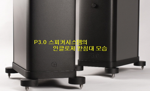

또한 인클로저 기술-재료 과학 및 물론 인클로저시스템은 창립 이래 Wilson Benesch의 주요 초점이었다. 동사는 탄소 섬유를 기반으로 한 첨단 복합 시스템의 선구자로서 새로운 스피커 라인에서 30년 이상 개발된 지적 재산을 증류했다.
하이브 리다이제이션된 다중 재료 구조는 인클로저 설계에서 최첨단 기술을 대표하고 있다.
특히 Precision Series는 평평한 패널 디자인보다 첫 번째 공진 주파수를 몇 배 더 높인 인클로저 형상을 만드는 두개의 U-섹션 알루미늄 요소를 통해 배치된다.
차례로 이러한 U자형 요소는 앵커 포인트로 사용되어 높은 압축력을 사이에 끼워진 부재에 적용 할 수 있다. 결과는 뻣뻣하고, 고도로 감쇠를 주었으며, 현대적인 디자인 미학을 지닌 거의 침묵의 인클로저이다.

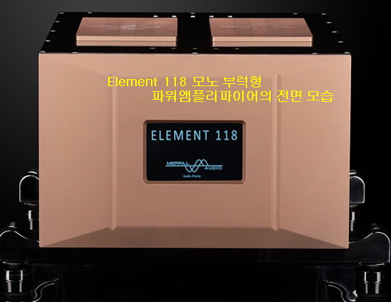

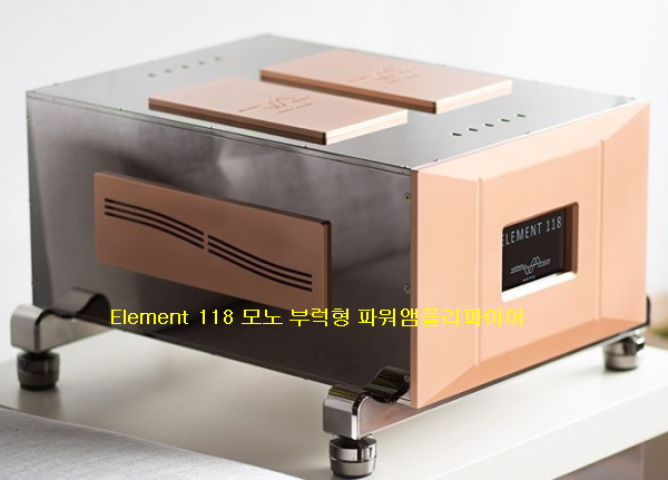

Merrill Audio사의 Element 118 모노 부럭형 파워앰플리파이어

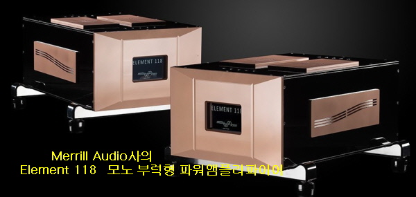

미국 뉴저지 주 Bernardsville에 위치해 있는 오디오시스템 제조 메이커인 Merrill Audio Advanced Technology Labs사가 개발 소개하고 있는 Element 118 모노 부럭형 파워앰플리파이어시스템.
이 제품은 동사가 4년간의 연구 개발에 내놓은 신제품으로 Merrill Audio사의 독점적인 ZXOL디자인을 사용하는 새로운 Element 시리즈의 파워앰플리파이어로 이전 제품보다 모든 음질 특성이 훨씬 뛰어나게 설계되어 있는 점이 특징이다.
동사의 ZXOL이라는 코드인 개방 루프 독점 디자인인 제로 피드백을 사용하면 전력 증폭기가 가장 세밀하고 신속한 응답을 얻을 수 있다는 신기술 제품이다. 즉 오픈 루프 디자인은 갈륨 니트리드(Gallium Nitride)를 사용하여 최신의 색다른 트랜지스터 기술이다.

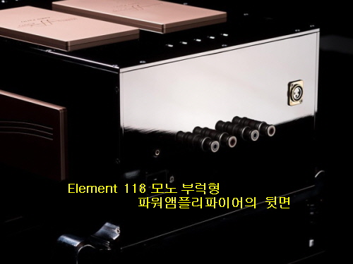

사진에서 보여 주고 있듯이 심플한 외형 디자인을 갖추고 있는 모노부럭형 파워앰플리파이어로 음악 재생에 있어 정확한 속도와 엄청난 양의 디테일을 추출하고 유지하는 것은 거의 모든 기생 인덕턴스와 커패시턴스가 거의 제로에 가까운 회로 기판을 필요로 한다.
다시 말해 특별한 특수회로 보드가 설계되었으며 매우 빠른 열전달 및 안정성을 위해 독특한 순 구리 온보드 방열판이 설계되었다. 순 구리는 전원 공급 장치를 히트 싱크하고 앰플리파이어의 중량은 무려 16 파운드나 된다.
특히 사용 부품들은 정밀한 0.1% 허용 오차 구성 요소만 사용되었으며 내부 배선도 특별히 은도금된 OFC 터프론 슬리브 전선을 사용해 제작되었다.
(The Element 118 Power Amplifier Monoblocks were conceptualized to provide the listener with a truly life-like musical experience, presented with  every significant detail intact, in order to convey a truly emotional connection to the music, all without consideration for cost.
With those premises in mind, no constraints were placed on practical considerations of power, size, and weight. The most advanced technologies and expertise were used in combination with years of research culminating in the Element 118 Power Amplifier Monoblock, the crown jewel of Merrill Audio.)
Element 118 모노 블록형 파워앰플리파이어는 실효 출력 400와트(8Ω)이며 4Ω에서는 800 와트 그리고 2Ω는 1600와트의 대 출력을 낼 수 있다. 확장된 과도전류를 위한 막대한 예비 전력을 가지고 있다.
(new Element 118 monoblock amplifier has a huge reserve of power for extended transients while delivering 400 Watts into 8 Ohms, 800 Watts into 4 Ohms, and 1600 Watts into 2 Ohms. Dual pure copper WBT speaker binding posts provide easy bi-wiring.)
진정한 음악 재생을 위한 가장 중요한 사항은 속도다. 이러한 요구 수준의 속도를 처리하기 위해서는 극단적인 속도 발생 시 정확한 재생 능력을 갖춘 안정된 회로가 필요하다. 오버 슈트 및 링잉이 속도의 가장 큰 장애물이기 때문에 Element 118 모노 부럭형에서는 이러한 고속을 유지하기 위해 조심스럽게 제작되고 오버 슛 및 링잉을 유발하는 예외적 현상을 제거하도록 설계되었다.
가장 진보된 최신 Gallium Nitride 트랜지스터를 사용하여 모노부럭형 파워앰플리파이어는 기가 헤르츠 범위로 속도를 전달할 수 있게 설계되었다. 고도로 발달된 기술을 통합하여 인쇄 회로기판(PCB)기생 인덕턴스 및 커패시턴스가 거의 제로로 감소되었다.
전문화된 제조 및 제조 절차의 개발에는 새로운 도전 과제가 있었기 때문에 고급 트랜지스터 및 정교한 PCB를 구현함으로써 동사는 이 제품을 개발하는데 상당한 시간이 걸린 것이다.
추가적인 중요한 디자인 요구 사항은 사용 가능한 모든 음악적으로 중요한 세부 사항을 충실하게 재현 할 수 있는 능력이다. 이는 이미 Christine Reference 프리앰플리파이어와 Jens Reference 포노단의 독보적인 특징으로, Merrill Audio사의 두 가지 성과는 앰플리파이어 기술 분야에서 가장 중요한 예술 성과로 빛을 발한다고 볼 수 있다.
이 주목할 만한 수준의 성능을 달성하기 위해 혁신적인 회로 기술이 구현되었다. 하나는 Merrill Audio의 ZXOL 디자인으로 아무런 피드백이 없는 완전히 열린 루프 디자인 방식이다.
피드백을 없애는 데에는 두 가지 장점이 있다. 즉 속도 기능이 크게 향상되고 음악 정보의 선명도가 눈에 띄게 향상된 것이다. 신호 루프백이 없으므로, 모든 피드백 루프 왜곡뿐만 아니라 수행 시간 지연이 제거된다.
이러한 모든 문제는 성공적으로 해결되었으며 결과적으로 새로 개발된 기술은 이제 Merrill Audio사의 전문 지식의 일부가 되었다. 동사는 고가격대의 도전적이며 많은 시간을 소모하지만, Element 118 파워앰플리파이어 모노 블록을 사용하면 진정한 변형 결과를 얻을 수 있다.
Element 118 모노부럭형 파워앰플리파이어는 가장 청각적으로 들리는 새로운 방식의 파워앰플리파이어시스템이다. 다시 말해 생생하면서도 디테일이 풍부한 넓고 통풍이 잘되는 사운드를 제공하도록 설계되었다.
결론적으로 모델 Element 118 모노부럭형 파워앰플리파이어는 매우 빠르고 깨끗한 고음질의 질감의 소리를 매우 뛰어나게 듣게 해준다. 응용 프로그램과 상관없이 최고 품질의 구성 요소만으로 선택되었다.
섀시의 경우 Solid Stainless Steel Outriggers는 안정적인 중량 분배 및 진동 제어를 제공하기 위해 선택되었지만 Iso Acoustics사의 GAIA II Footers는 접지 면에서 격리시켜 놓았다.
섀시는 플랫폼 분리와 함께 중점 확산기 및 안정기를 사용하여 외부 음향 진동 방해를 최소화하도록 설계되었다. 섀시는 매우 세련된 니켈과 로즈 골드로 도금은 보다 부드럽고 흡수성이 높기 때문에 양극 산화 처리보다는 도금 처리되어 있다.
Element 118 모노 부럭형 파워앰플리파이어는 스페이드, 바나나 및 베어 와이어를 편리하게 수용 할 수 있는 다이렉트 구리 포스트가 특징인 WBT사의 바인딩 포스트 단자가 준비되어 있다.
이러한 구성 요소는 WBT사의 최신 디자인으로 최고의 사운드를 위해 설계된 것이며 AC 전원 연결의 품질이 매우 중요한 고려 사항이라는 것이 확고하게 확립되었다. 20암페어 IEC AC 전원용 케이블은 Furutech사의 Rodhium Plated된 중량급을 사용하고 있다.
아날로그 입력단은 Cardas사의 밸런스드(XLR)이며 커넥터는 경량급의 가벼운 AC 전원 코드를 단단히 고정시켜 전기 연결을 확립하고 업계 표준으로 제공된다. 내부적으로 Element 118 전력 증폭기 Monoblock PCB 보드는 사용 가능한 최고 수준으로 제조되며 가장 안정적인 온도 분포를 유지하도록 설계되어 있다.
모노 블록 당 8파운드의 순 구리를 사용하는 고도로 정제된 열 분배 시스템은 선형 작동에 절대적으로 필요한 조건인 PCB 보드에서 일정한 온도 환경을 유지하고 되어 있다.
또한 테플론으로 은도금되고 슬리브된 OFC인 꼬인 선만을 사용하며 낮은 임피던스 및 유전 특성을 위해 선택되었다. 높은 게이지 전선이 전체적으로 표준으로 사용되었고 모든 오디오 신호 경로 연결을 수 가공 방식으로 납땜으로 처리되어 있다.
(The Element 118 Power Amplifier Monoblocks were engineered with 360degree integration in mind. This process involved evaluating all factors that contribute to the maximization of sonic performance and then selecting those aspects that will accomplish that goal most effectively, without losing sight of unnecessary cost considerations.
Only the highest quality components were selected regardless of the application. For the chassis Solid Stainless Steel Outriggers were chosen to provide stable weight distribution and vibration control, while GAIA II Footers by IsoAcoustics provide isolation and absorption from the ground plane.
Along with the platform isolation, the chassis is designed to minimize external sound vibration disturbances using midpoint diffusers and stabilizers. The Chassis is executed in a very tasteful nickel and Rose Gold. It is plated rather than anodized since plating is a softer, more absorbent material.
The Element 118 Power amplifier Monoblocks use the top of the line Speaker Binding Posts from WBT featuring direct copper posts that will conveniently accommodate spades, bananas and bare wire. These components are the latest designs from WBT and been engineered for the best sound.
It has been firmly established that the quality of AC power connections is a very important consideration. With that priority in mind, the highly regarded Furutech Rhodium Plated 20A IEC AC power inlets were selected for the Element 118 Power Amplifier Monoblocks since the tightest connection is achieved by the more robust 20 AMP IEC connector.
This heavy duty connector will grip a weighty AC power cord more firmly to establish an electrically solid connection, and is available as an industry standard.
Internally the Element 118 Power Amplifier Monoblock PCB boards are manufactured to the highest excellence available and further engineered for sustaining a most stable temperature distribution. Using 8 pounds of pure copper per monoblock, the highly refined heat distribution system maintains a steady temperature environment on the PCB boards, a condition absolutely essential for linear operation.
The element 118 Power Amplifier Monoblocks only use stranded wire that is OFC, silver plated and sleeved in Teflon and was selected for its low parasitics impedance and dielectric characteristics. High Gauge wire is the norm throughout and every audio signal path is hand soldered to provide the purest possible connection.
