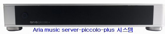

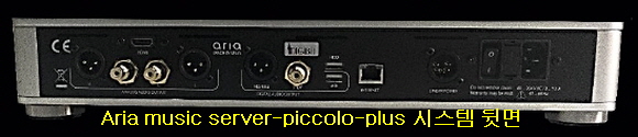

DigiBit Technology사의 Aria music server-piccolo-plus 시스템
스페인 Madrid에 위치해 있는 DigiBit Technology사가 최근에 개발 소개하고 있는 모델
Aaria Music Server-Piccolo-Plus 디지털 뮤직 서버 시스템. 동사는 마드리드에 본사를 두고 스페인과 영국에 R&D를 운영하고 있는 메이커로 2007년에 설립되어 컴퓨터 오디오 제품을 개발한 최초의 유럽 기업 중 하나이다.
DigiBit는 유통 업체, 리셀러 및 국제 OEM에 독점 디지털 오디오 제품 및 서비스를 제공하는 업체로 2008년 4월에 출시된 첫 번째 제품은 클래식 음악을 제대로 지원하는 최초의 음악 서버인 모델 SONATA로 관심을 끌게 한바 있다.
2013년 5월에는 새로운 아리아 하이엔드 뮤직 서버와 OPPO 105 용 KIT를 출시했다. 동사의 목표는 많은 컴퓨터 기술 없이도 음악 애호가에게 디지털 음악 기술을 제공하는 모든 이점을 제공하는 것이다.

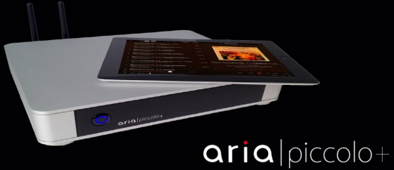

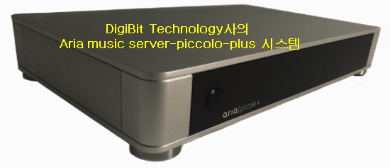

모델 Aaria Music Server-Piccolo-Plus시스템은 6mm 알루미늄 섀시, 3TB HHD(옵션 1TB/2TB SSD), 새로운 올인원 PCB, 내장형으로 DAC plus 동축 케이블 및 AES/EBU 디지털 출력 등을 모두 갖추고 있다.
모든 음악 장르의 확장 메타 데이터 필드를 지원하는 유일한 음악 서버시스템으로 사용자는
다양한 방법으로 음악 컬렉션을 정렬하고 볼 수 있다. 독창적인 클래식 음악 데이터베이스 인 SonataDB의 태그 구조와 자동으로 일치하는 18개의 사전 정의된 필드가 있다.
또한 누락된 필드를 마음대로 삭제하거나 추가 할 수 있으며 다른 음악 장르의 경우 모든 필드를 수동으로 만들고 태그 할 수 있다.
한마디로 간단하지만 번거롭지 않다는 점이 특징이다. 모든 제품은 당사의 주요 기업 원칙에 따라 전 세계적으로 개발 및 판매되고 있다. 모델 Aaria Music Server-Piccolo-Plus 시스템의 설계 특징은 아래와 같다.
우선은 사용하기가 쉽고 편리하게 만들어져 있다. 태블릿에서 앱을 열고 음악 재생을 시작하기만하면 된다. 100% 자동으로 작동하게 되어 있다. 멀티 존 지원이며 완전 자동 CD리퍼 (삽입 및 립), 외부 DVD 포함, 5개의 데이터베이스에 액세스하여 시장에서 최고의 메타 데이터 검색 등이다.
또한 비트 완벽한 디지털 오디오로 최대 32비트/384KHz PCM/DXDmusic 파일과 DSD256을 지원하고 있다. 디지털 출력은 USB, SPDIF(동축 및 AES) 및 HDMI이며 아날로그 출력단은  언밸런스드 2계통(RCA)과 밸런스드 2계통(XLR)이 준비되어 있다.
이외에도 HDMI 및 USB 출력을 통한 다중 채널 지원이 되며 특허인 Airplay ™ 및 DLNA ™와 호환이 가능하다. 외장형 HDD 및 NAS를 통한 스토리지 확장 지원이 되며 음악 라이브러리, 500,000 트랙 지원 그리고 내부 및 외부 저장 장치를 위한 통합 음악 라이브러리시스템이다.

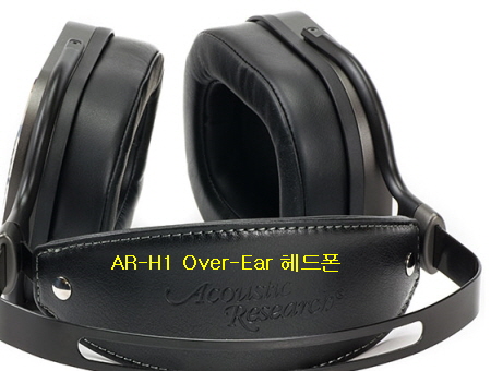

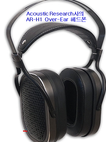

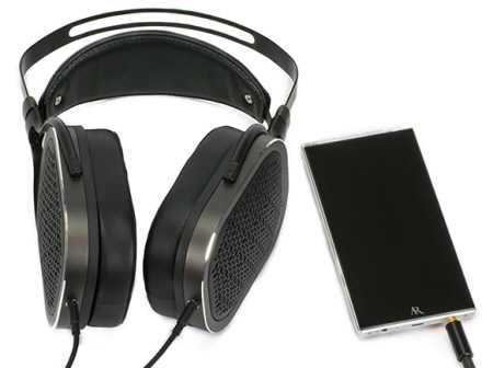

Acoustic Research사의 AR-H1 Over-Ear 헤드폰
미국 IN주 Carmel에 위치해 있는 오디오시스템 제조 메이커로 유명한 Acoustic Research사 산하에 Voxx Accessories Corporation이 개발 소개하고 있는 평면형 드라이버 기술로 개발한 고해상도 헤드폰(Hi-Res Headphones with Planar Driver Technology).

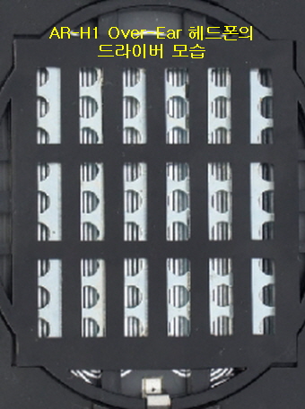

모델 AR-H1 헤드폰은 탁월한 편안함과 음질을 위한 개방형 주변 장치 또는 오버 이어 (over-ear)디자인을 통해 다른 기술에 비해 왜곡이 크게 감소 된 상세한 출력을 얻을 수 있게 만든 점이 특징.
사진에서 보여 주고 있듯이 편안함을 모두 갖춘 산업 디자인을 특징으로 하는 AR-H1 헤드폰은 최고급으로 간주되는 네오디뮴 자석 배열을 갖춘 86mm 평면형 드라이버 덕분에 음악 애호가에게 탁월한 청취 경험을 선사하고 있다.
동사가 개발한 평면형 드라이버의 장점은 소스 장치의 출력 임피던스에 관계없이 일관된 주파수 응답을 갖게 하고 있으며 자체 인덕턴스로 인한 에너지 손실 최소화 그리고 저주파에서 고주파로 평탄한 임피던스(주파수가 높아지면 동적 드라이버의 임피던스가 실제로 커짐)등을 들 수가 있다.
교체 가능한 헤드폰 케이블을 갖추고 있으며 가장 낮은 수준의 음악적 세부 사항에 대한 극단적인 선형 반응을 비롯해 중량으로 인한 에너지 손실 최소화, 활성화 에너지 최소화 그리고 과도 응답 향상 등을 들 수가 있다.
이 모델의 디자인의 이점을 보게 되면 독점적인 자석 배열 디자인, 단측 양극은 효과적으로 체중을 줄인다. 클래스를 선도하는 성능을 위한 간단하면서도 효과적인 디자인이다.
이 헤드폰의 재생 주파수응답은 10-70kHz이며 출력음압 레벨은 100dB/V로 고해상도 헤드폰이다. 가장 중요 한 것은 음향적으로 만족할 만큼 편안해야한다. AR-H1 헤드폰은 피로감 없이 장시간 청취할 수가 있게 설계되어 있다.
가죽 헤드 밴드와 귀를 감싸주는 쿠션을 특징으로 만들어져 있으며 1.2m 오디오 케이블 (3.5mm 3극에서 듀얼 2.5mm 2극), 6.3mm 플러그 어댑터 및 보관 및 휴대성을 위한 부드러운 파우치가 포함되어 있다.
연결 옵션은 3.5mm 오디오 케이블 또는 6.3mm 스테레오 어댑터가 준비되어 있으며
(Featuring an industrial design that is both appealing and comfortable, the AR-H1 gives music lovers an unbeatable listening experience, thanks to the 86mm planar driver with a neodymium magnet array that is considered among the best in its class. Frequency response is measured at 10-70kHz, with sensitivity rated at 100dB/V, and impedance at 33 ohms.
A true hi-resolution headphone should be as comfortable as it is sonically pleasing, which is why the AR-H1 features as a genuine leather headband and low resilience ear cushion that add up to hours of listening with no fatigue.
The AR-H1 comes complete with essential accessories, including a 1.2m audio cable (3.5mm 3-pole to dual 2.5mm 2-pole), a 6.3mm plug adapter, and a soft pouch for easy storage and portability.)

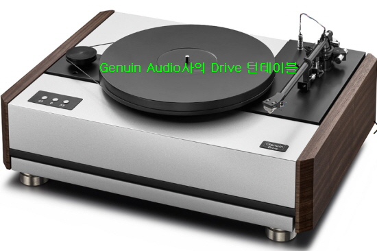

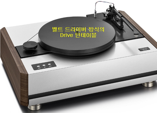

Genuin Audio사의 Drive 턴테이블
Genuin Audio는 독일 Cottbus에 위치해 있으며 동사 디자이너가 독점적으로 개발하고 독일의 제조 조건하에 제조된 고급 오디오 구성 요소를 갖쳐 만든 하이엔드 턴테이블시스템이다.
이 제품은 확실한 오디오 재생이라는 목표를 위해 타협하지 않고 오직 하이엔드 제품으로 제작한 모델로 충분한 가치를 지니고 있는 비닐 레코드를 위한 수 가공 제품으로 수준급 설계 시스템.
The Perfect Turntable
Genuin Drive is a turntable that makes itself acoustically invisible. The main goal of its development was to avoid the addition of vibrations that are not originally present on the vinyl.
This high-end record player does not have a sound, but a single task: to reproduce music in its pure form without any distortion.
For this purpose, it is essential to keep the extremely fragile process of record tracking away from all harmful external influences – whether it’s impact noise or any form of resonance. Such overlapping of the actual music signal leads to the music unfolding unnaturally. In order to avoid these impairments, the record must be “calmed” during the playback process. That’s what the Genuin Audio drive does. With impressive results – you now hear pure music.
Genuin Drive 플레이어의 설계 특징.
1. Torsion Bar Concept
이 드라이브시스템은 3개의 토션바(Torsion Bar)가 서스펜션을 지지하는 서브 섀시 디자인을 기반으로 하고 있다. 즉 3개의 높이 조절이 가능한 스프링 요소 각각은 3개의 스프링 위치의 각각의 하중과 독립적으로 서브 섀시의 동일한 공진 주파수에 개별적으로 조정될 수 있다.
이렇게 하면 서브 섀시의 제어 할 수없는 텀블링 동작을 피할 수 있다. 턴테이블은 충동 후에 즉시 기본 위치로 되돌아간다. 서브 섀시 드라이브의 두려운 반복 진동은 여기에서 발생하지 않는다.
3개의 베어링 각각은 인조돌로 만들어진 판에 선회되는 베이스 플레이트로 구성되어 있다.
토션스프링은 고정밀 스프링 재료로 만들어진 2개의 중첩된 스프링 플레이트로 구성되어 있다.
비틀림은 필요한 스프링력을 발생시키고 비틀림 동안 2스프링판 사이의 마찰은 원하는 댐핑을 생성하여 진동이 빠르게 감소된다. 고무 요소는 스프링 암을 서브 섀시에 연결하고 조정된 수평 안내를 보장한다. 공장 출하시에는 서브 섀시의 위치가 변경되지 않는다.
2. Multi-stage Damping
높은 감쇠, 발포 알루미늄 재질로 제작된 서브 섀시는 플레이트 베어링, 모터 유닛 및 암 보드의 캐리어이다. 모터 유닛과 암 보드는 고무 복합 요소를 통해 각각 장착되고 인공 돌로 만들어져 있다.
둘 다 진동을 제거하기 위해 고감쇠 재료를 통해 서브 섀시에 연결된다. 드라이브 모터는 보조 섀시에 의도적으로 배치되어 플래터와 드라이브를 최대한 단단하게 연결되어 있다. 레코드플레이어의 베이스는 MDF와 인공 석재로 만든 샌드위치로 중간 코르크 댐핑 레이어가 있다.
인공 석판은 3개의 토션바 스프링 베어링을 가지고 MDF로 만들어진 외부 하우징에 나사로 고정되어 있다. 이러한 측정은 최대한 많은(접촉)지점에서 다른 재료를 결합하여 다중 댐핑 (Multi-stage Damping)효과를 생성하기 위해 취해졌다.
비닐 음반 재생에 드라이브 자체의 잠재적으로 유해한 외부 영향은 제거된다. 이 개념은 플래터에서 계속된다. 중간층을 감쇠시키는 2개의 인공석 와셔로 구성된 샌드위치 구조 방식이다.

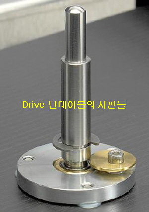

플래터용 베어링은 델린(Delrin)으로 만든 지지판의 강구위의 축 방향 베어링이 있는 10mm 슬라이드 베어링이다.
3. Fine Tuning(미세조정)
3개의 독립적으로 조정 가능한 비틀림 스프링 요소가 베이스 플레이트에 장착되어 있다. 공장에서 드라이브는 4.5-5Hz의 공진 주파수에 맞춰져 있다. 그러나 퍽과 같은 추가 중량이 서브 섀시의 위치에 영향을 주는 경우 높이 조절을 드라이브 바닥에서 조정할 수 있다.
플래터는 둥근 벨트를 통해 동기 모터에 의해 구동된다. 벨트 장력은 ±5mm의 범위 내에서 변화 될 수 있다. 이러한 방식으로, 음악 드라이브와 부드러움의 비율을 자신의 취향에 맞출 수 있다.

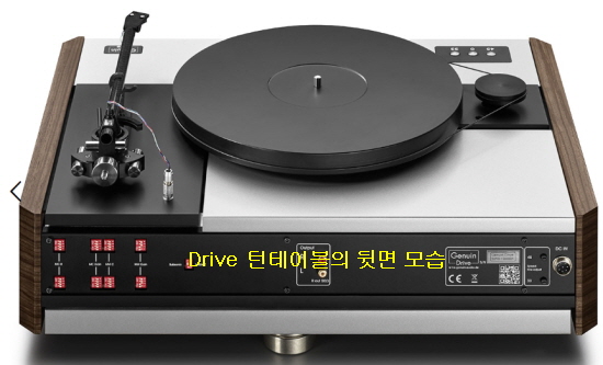

이 두 가지 모두 장치 상단에 있다. 또한 켜기/끄기 및 속도 선택을 위한 조명 버튼이 있는 키패드가 있다. 33 1/3과 45rpm의 2속도는 드라이브 뒤쪽의 전위차계를 사용하여 조정할 수 있다.

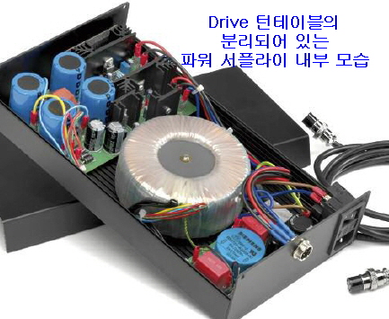

모터는 내부 모터 컨트롤에 의해 구동되는 반면 전원 공급 장치는 외부 전원 공급 장치를 통해 구동된다. Premotec엔진은 POM으로 만든 모터 캐리어에 볼트로 고정되어 있으며 이 모터 캐리어는 인조석으로 만들어진 엔진 보드에서 피봇 된다.
전체 모터 보드는 3개의 고무 컴파운드 요소로 서브 섀시에 볼트로 고정되며 서브 섀시 플레이트와 인공돌판 사이에 추가 댐핑 요소가 엔진 진동을 효과적으로 완화시킨다.
4. Point-accurate Partnership
턴테이블 드라이브는 Genuin Audio사의 tonearm Point에서 친숙한 파트너를 보유하고 있다. 톤암은 거대한 압력 플레이트와 M8 나사를 사용하여 18mm의 기본 튜브로 암 보드에 나사로 고정된다.
이 스크루는 "선명하고" 크게 강조된 재생산에 특히 중요하다. 이러한 방식으로 다시 외부 적으로 가해지는 진동에 의한 사운드 손상 영향은 회피된다. 톤암 케이블을 밸런스드(XLR) 또는 RCA 잭에 연결하는 고품질 LEMO 소켓이 암 보드에 통합되어 있다.
고품질 케이블을 간섭 지점을 줄이기 위해 줄곧 배선했다. Genuin Audio사의 MC카트리지 인 Sting에 완벽한 파트너가될 준비가 되어있다.
5. Variations
Genuin 드라이브 플레이어는 다른 버전으로 제작 될 수 있다. 즉 고객의 요구 사항에 따라 드라이브에는 모터 컨트롤 외에도 톤암 포인트(tonearm Point), 카트리지 스팅 또는 통합 포노 프리앰플리파이어 Pearl과 MC카트리지의 대칭 신호 라우팅 및 다양한 설정 옵션이 포함되어 있다. 매력적인 패키지 가격이 전체 버전에 제공된다.
6. Chassis Base
3 스파이크에 설치, MDF/코르크/코리안으로 만든 샌드위치 방식.
서브 섀시는 높은 감쇠, 다공성 알루미늄 재질로 제작되어 있다. 또한 서브 섀시 서스펜션은 자기 감쇠 토션 스프링을 사용하여 만들었다.
Subchassis Suspension은 자기 댐핑, 스프링 률 및 공진 주파수 조정이 가능하며 Torsion Bars 조정은 하단의 조정 포인트 3개가 준비되어 있다. 이외에도 모터 보드는 코리안, 감 결합 및 댐핑 방식.

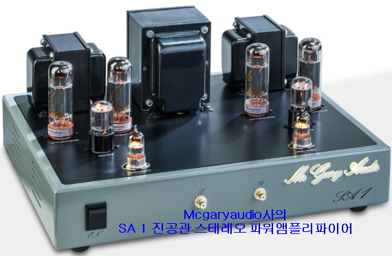

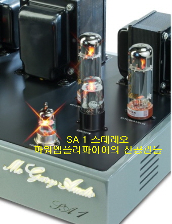

Mcgaryaudio사의 SA 1 진공관 스테레오 파워앰플리파이어
미국 버지니아 주 Gainesville에 위치해 있는 McGary Audio사가 개발 소개하고 있는 진공관 소자를 탑재해 만든 파워앰플리파이어시스템. 모델 SA 1시스템은 채널당 30와트 실효 출력을 낼 수 만든 시스템이다.

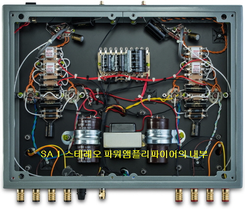

이 파워 앰플리파이어의 설계 특징은 음질은 물론 품질 및 신뢰성을 위해 선택된 최고의 부품만을 사용하여 제작되어 있다. 다시 말해 독일제 오일 캐퍼시터(oil-filled capacitors)를 비롯해 미국산 커스텀 트랜스포머, 테플론 코팅된 은도금 납선과 같은 부품들을 사용하고 있다.
특히 각 부품들은 신중하게 선별 후 Virginia의 Gainesville에 공장에서 수 가공 방식으로 조립되었다. 모든 전자 부품은 부식에 견딜 수 있도록 파우더 코팅된 아름답고 튼튼한 두꺼운 강철 섀시 안에 설치되어 있다.

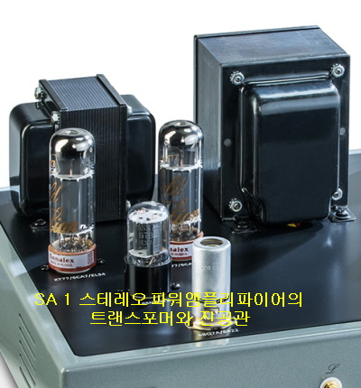

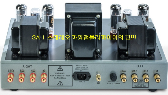

시스템에 사용한 진공관은 사진에서 보여 주고 있듯이 제품 상단에 NOS General Electric사의 6BQ7A관 2개를 비롯해 드라이버 6SN7GTB관 2개 그리고 새로 개발한 러시아 KT77관 4개 등을 탑재시켜 놓았다.
자체 바이어스 출력 튜브는 바이어스 조정이 필요하지 않으며 울트라 리니어(Ultralinear)작동으로 구성된다. 금도금 되어 있는 바인딩 포스트를 비롯해 금도금 RCA 입력 커넥터는 13게이지 스틸 섀시로 되어 있다.
전체적으로 코팅된 파우더(새틴 블랙 탑 플레이트가 박힌 녹색 금속베이스) 그리고 세라믹 튜브 소켓(섀시에 직접부착됨)등 이며 18 게이지 테플론 절연 은도금 동선을 사용하여 포인트-투-포인트 (point-to-point) 납땜으로 만들어져 있다.
Wattgate 커넥터와 12게이지 터프론 절연은 은도금 전선을 사용하여 분리형 IEC Pangea 전원 코드 또는 옵션으로 주문 제작된 McGary Audio 기준 전원 코드 등을 선택해 줄 수가 있게 되어 있다.

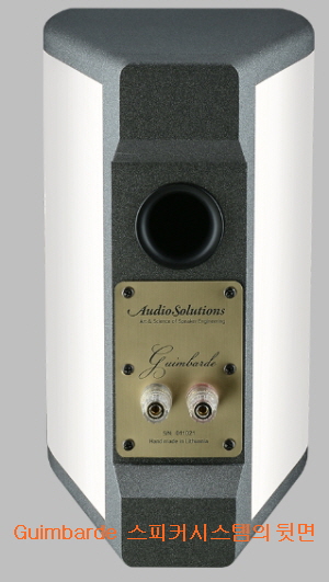

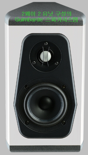

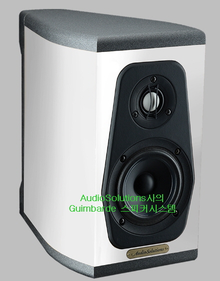

AudioSolutions사의 Guimbarde 스피커시스템
유럽 발트 3국인 Lithuania의 Vilnius에 위치해 있는 스피커시스템 제조 메이커인Audio Solutions사가 개발 소개하고 있는 2웨이 2유닛 구성 방식의 베이스 리플렉스 북 셀프 형이다.
모델 Guimbarde시스템은 사진에서 보여 주고 있듯이 산뜻한 외형 디자인을 갖추고 있는 고음질 재생용. 동사는 리투아니아에서 2003년부터 시작한 새로운 스피커시스템 제조 메이커로 8년간의 기술 개발 과정을 거쳐 2011년에 Audio Solutions사를 설립했다.
이미 여러 종류의 제품들을 개발 소개하고 있는 하이엔드 제조 메이커. 이번에 소개하고 있는 모델 Guimbarde시스템을 동사의 설명에 의하면 아주 작지만 아주 악기의 또 다른 이름인 "Jew's Harp"이라고 부르고 있다.
(AudioSolutions-Guimbarde is another name for very tiny, but very musical instrument - "Jew's Harp". Guimbarde is stand-alone model and is the smallest speaker in our product range, but highly musical for its size.)
동사 제품 범위에서 가장 작은 스피커시스템이지만 크기면 에서는 매우 음악적이라는 이야기다. 특히 거실에서나 침실에서 홈시어터 구성으로 사용 할 수 있을 것이며 PC용을 비롯해 카페 또는 작은 스피커로 큰 사운드 이미지가 필요한 곳 ​​어디에서나 사용할 수 있다.
모델 Guimbarde시스템은 2웨이 2유닛 구성 위상 반전 설계시스템으로 사용한 드라이버를 보게 되면 인클로저 상단에 anodized 알루미늄 재질로 만든 25mm 구경의 돔형 트위터가 있으며 그 밑쪽에 120mm 구경의 클래식 페이퍼 콘 드라이버기 부착되어 있다.
특히 이 시스템의 캐비닛 제조 기술에 대한 동사의 최상의 걸작으로 손색이 없다는 결론이다. 즉 핀-투-핀 구조의 2차 크로스 오버는 복합-석영 모래 등을 혼합시켜 놓았으며 교차 및 내부 음향파나 기계 진동간의 상호 작용을 최소화 하고 있게 되어 있다.
(Two way, bass reflex cabinet. 2nd order crossover with pin-to-pin construction. Crossover submerged in compound-quartz sand mix to minimise interaction between crossover and internal acoustical waves or mechanical vibrations.)
인클로저의 모든 벽면은 3개의 층으로 이루어져 있다. 2개의 내부 층은 각각 5mm와 8mm의 합판이고 외부 층은 3mm HDF로 되어 있다. 후면, 상단 및 하단 벽은 36mm 두께이며 임피던스-선형 및 위상 코히어런트 크로스 오버 그리고 고급 오디오 구성 요소 및 금도금 바인딩 포스트 단자로 장식되어 있다.
이외에도 경량의 페이퍼 콘 중급 저음용 드라이버 및 초 경량급의 알루미늄 돔 트위터를 사용하고 있다. 외형 디자인에서부터 드라이버, 크로스 오버 부품 등을 가장 높은 수준급으로 교체시켜 궁극적인 최상의 스피커시스템을 만들려고 노력했고 경쟁력 있는 가격대에 대한 궁극적인 스피커시스템으로 소개하고 있다.
시스템의 최종 마무리는 천연 나무 베니어 또는 래커로 덮인 페인트만을 사용하고 있다. 전면 패널은 가죽으로 덮여 있으며 다른 외부 표면은 특수 스크래치 방지 Quarzit 페인트로 되어 있다.
제품 컬러는 이국적인 베니어 팔레트에서 모델 Guimbarde시스템의 색상을 선택할 수가 있다. 어둠에서 중립적인 밝거나 따뜻한 흰색까지 다양한 색상으로 생활환경에 어울릴 수 있는 제품
(Here you can find available speaker finishes. For final decoration we use only natural wood veneers or paint covered with lacquer. Front panels are covered with leather. Other outer surfaces are painted with special scratch resistant quarzit paint.
Choose your Guimbarde colour from our exotic veneers palette. Colours' varying from intensive dark to neutral bright or warm white allows you to choose most neutral looks for your living environment.)
